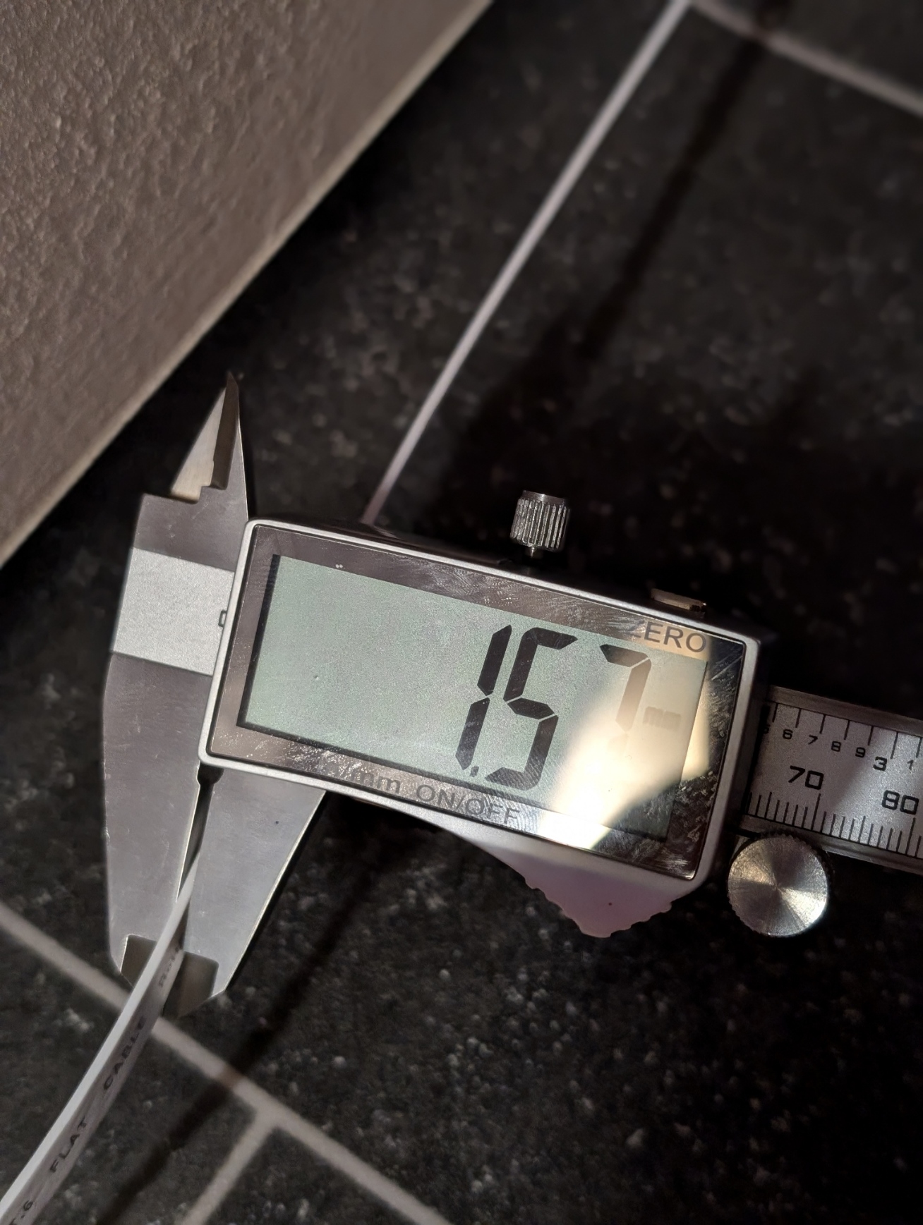

ich habe das hier zu liegen Klick

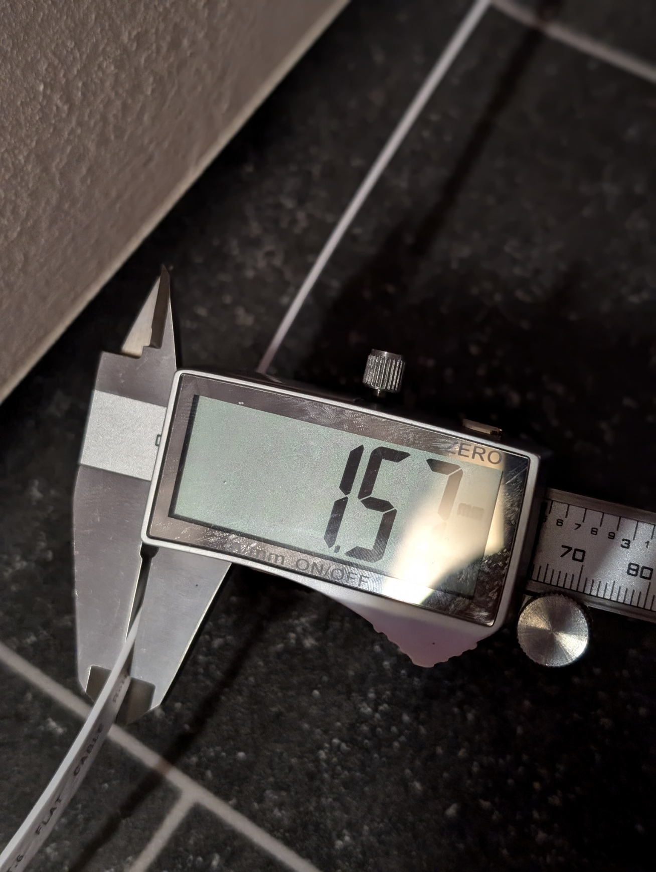

Läuft wunderbar. Ist mit Klammern ca 2mm dick
*edit 5,1mm breit und 1,5mm dick, extra nachgemessen gerade :)
Reaktionen: TomH22, Mahagonii und floTTes

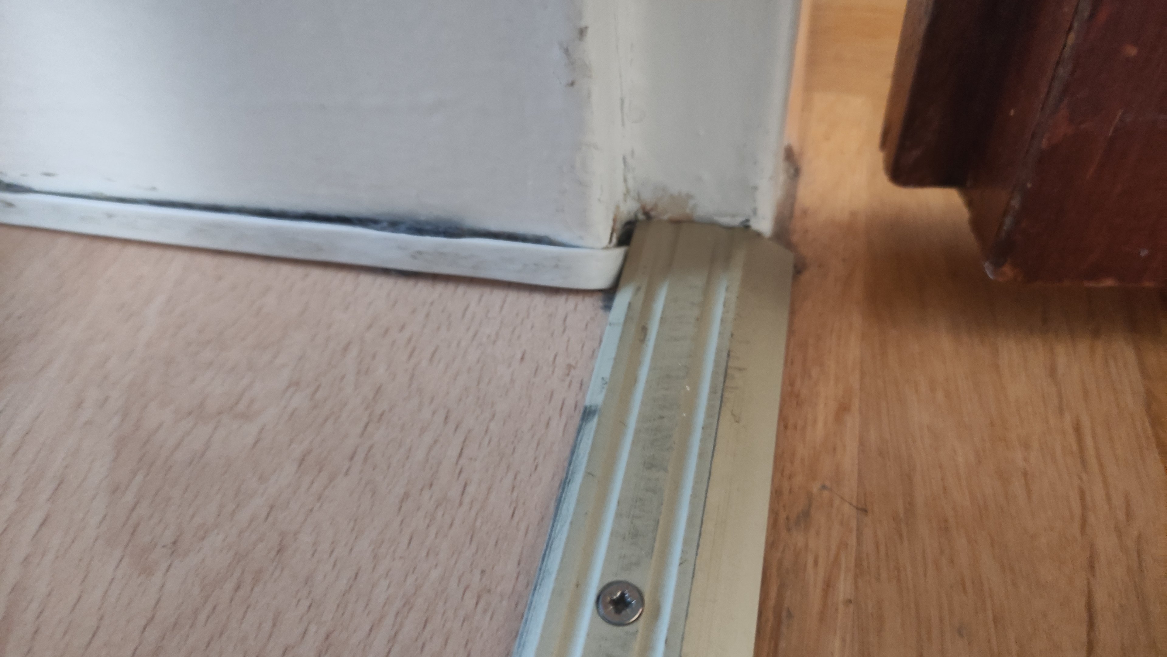

Ich habe bei mir seit ca. 10 Jahren zwischen Router und PC ein 20m langes, flaches U/UTP Kabel im Einsatz. Verlegt entlang der Bodenleisten (fällt kaum auf) und bei den Übergängen zwischen den Räumen (Türe) unterhalb den Laminat-Übergangsprofilen versteckt. Da musste eigentlich nur bisschen kreativ sein beim Verlegen.

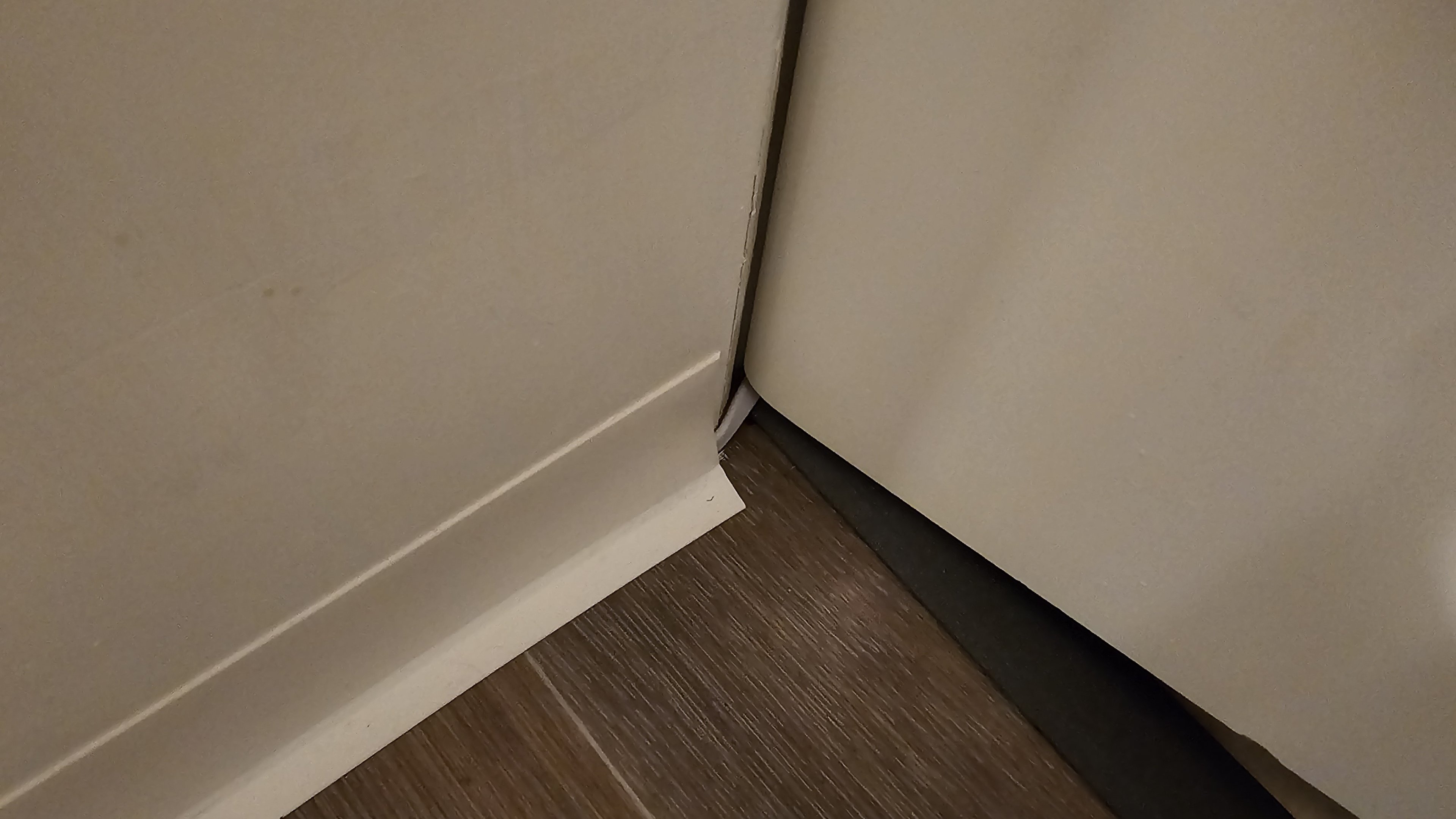

ok danke ^^ das problem sind halt Türen. Kann man die echt einfach durchlegen so dass die Türe drauf zugeht? ...

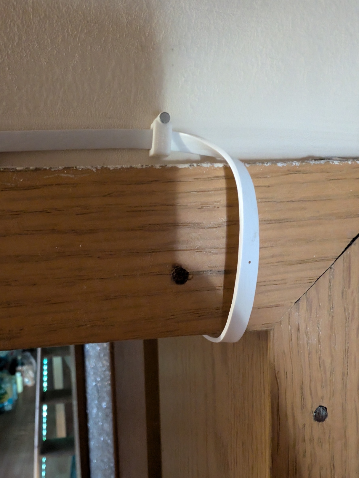

Fensterverlegung
sowas schaut schon grob aus....^^
Ja so geht es zu machen. Allerding wenn unten luft ist würde ich es dort durch legen und nicht da wo es laufend belastet wird
Ja das ist möglich. Das kommt nur darauf an ob das Kabel wirklich "gepresst" wird, wenn die Türe zu ist. Wenn da bisschen Luft ist, geht das. Ich würde das Kabel allerdings dann fest an den Rahmen verkleben, anstatt es so lose wie im Bild zu lassen. Sonst sind die 90° Biegungen auch kein Problem.

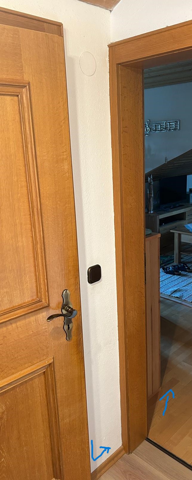

Also das wäre eine Türe zb.
Wie am besten in den Raum rein? Unten ist alles relativ dicht... Oben durchbohren halt ungern :)
Reaktionen: LiniXXus
Aber auf den Boden lang müsste es doch gehen. Die tür schleift ja bestimmt nicht auf den Boden.
Hätte ich mir auch gedacht ja.. die Türe ist nicht ganz am boden.
Wenn diese Kabel wirklich so flach sind dann sollte das schon gehen :)
Dürfen die verdreht sein so um die Ecken? Denk das lässt sich ned ganz vermeiden oder?

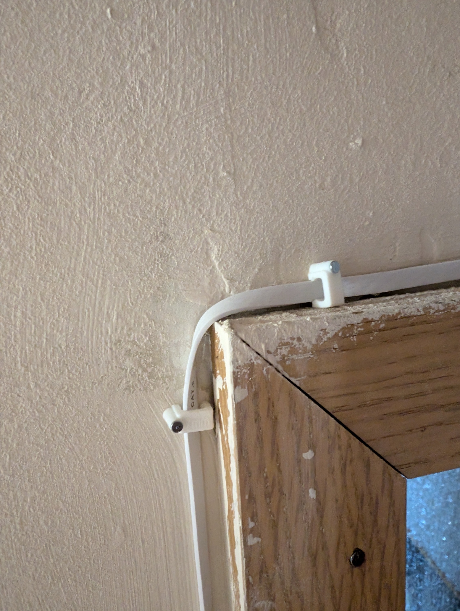

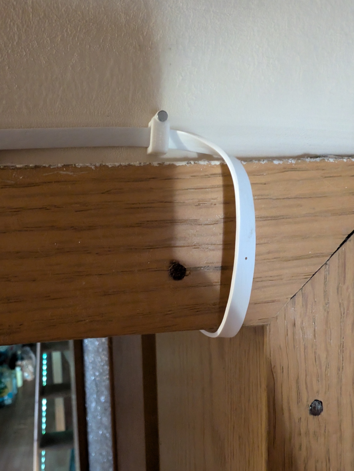

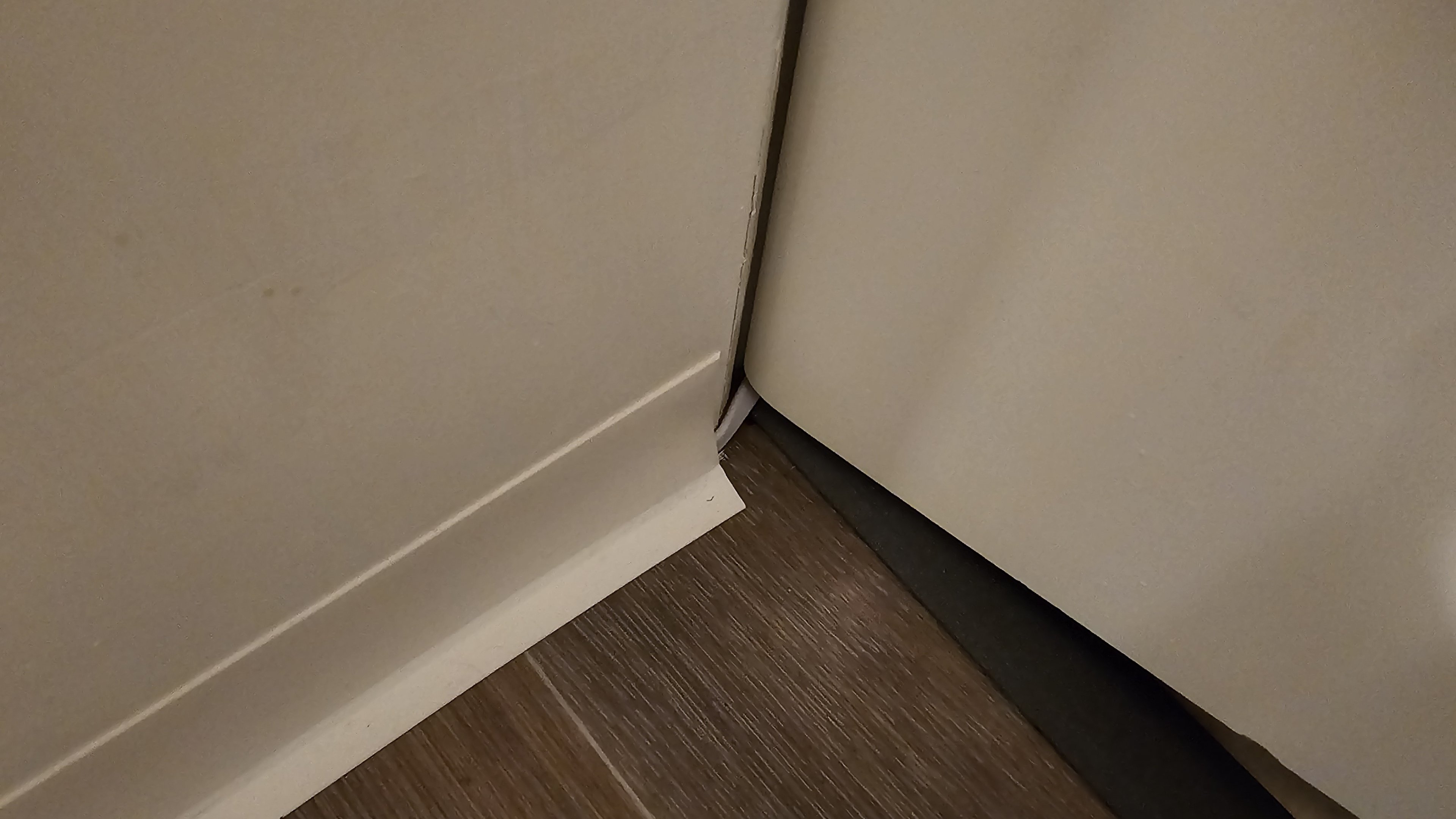

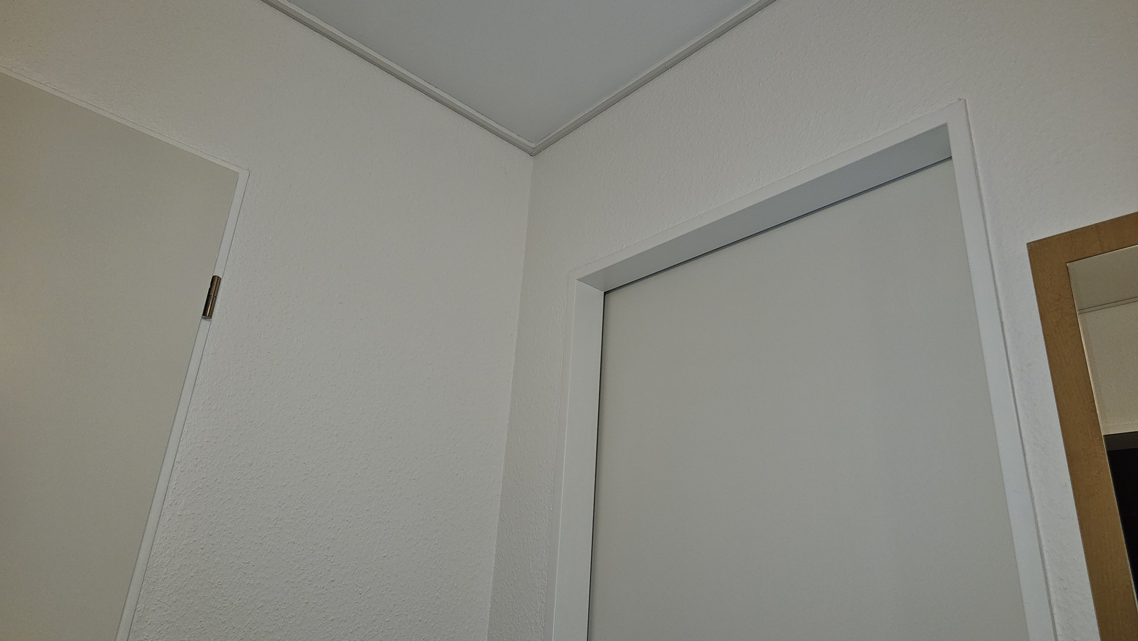

hier ein paar fotos für dich
Reaktionen: Mahagonii, LiniXXus und ShiftC

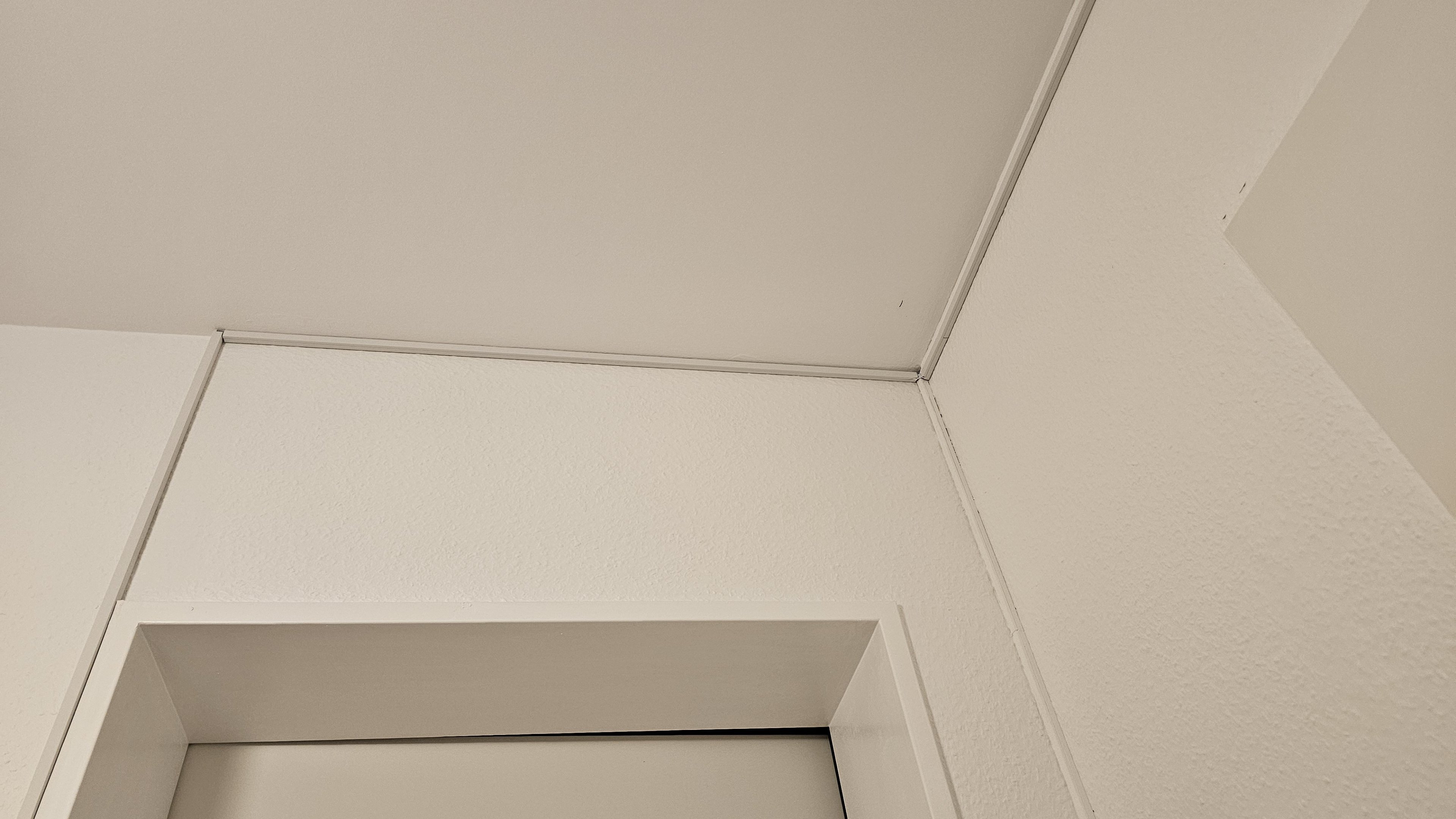

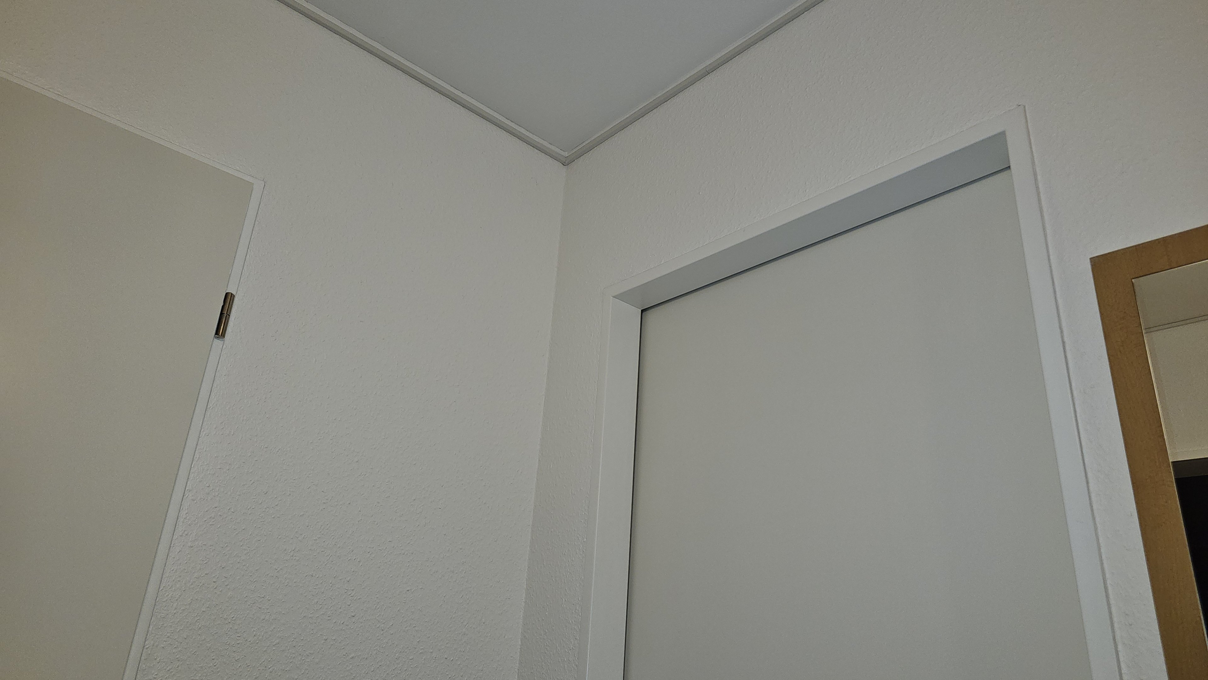

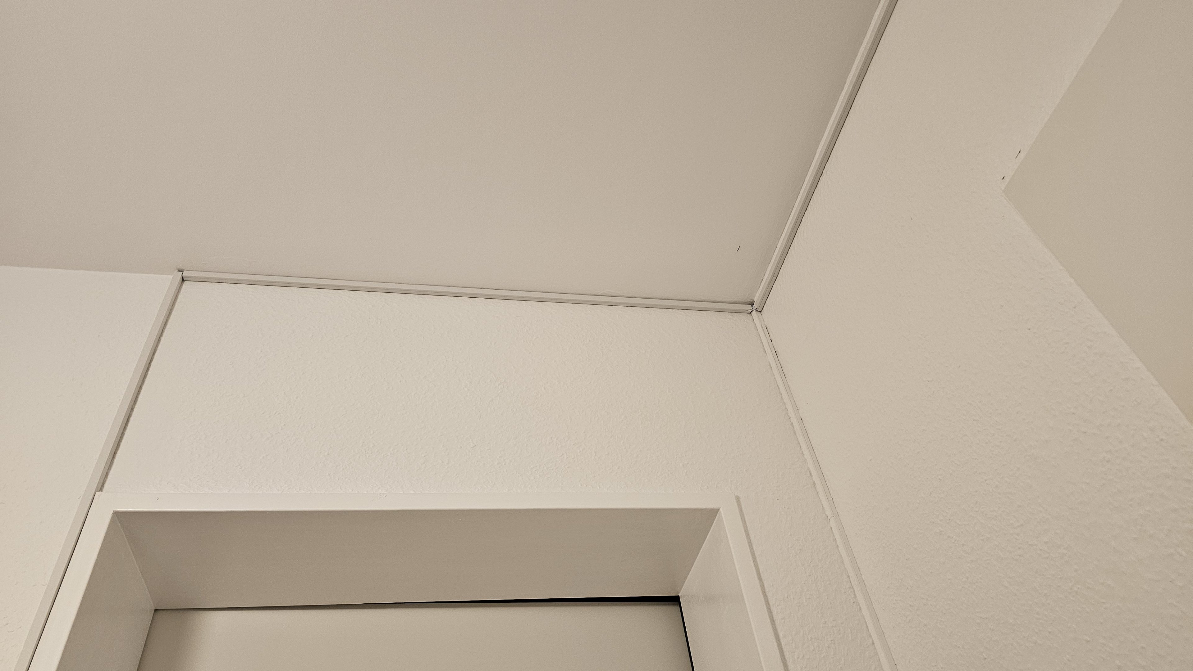

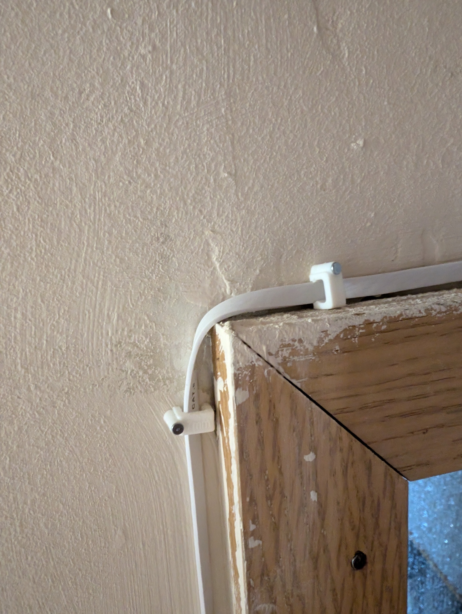

Bei mir habe ich so geregelt.
Da ich hier auch kein Loch durch eine 30 cm dicke Wand bohren wollte.
Geht dann über Profile an der Decke entlang auf die andere Seite und am anderen Türrahmen wieder runter. Nur habe ich dort ein Loch durch die Wand bohren können.

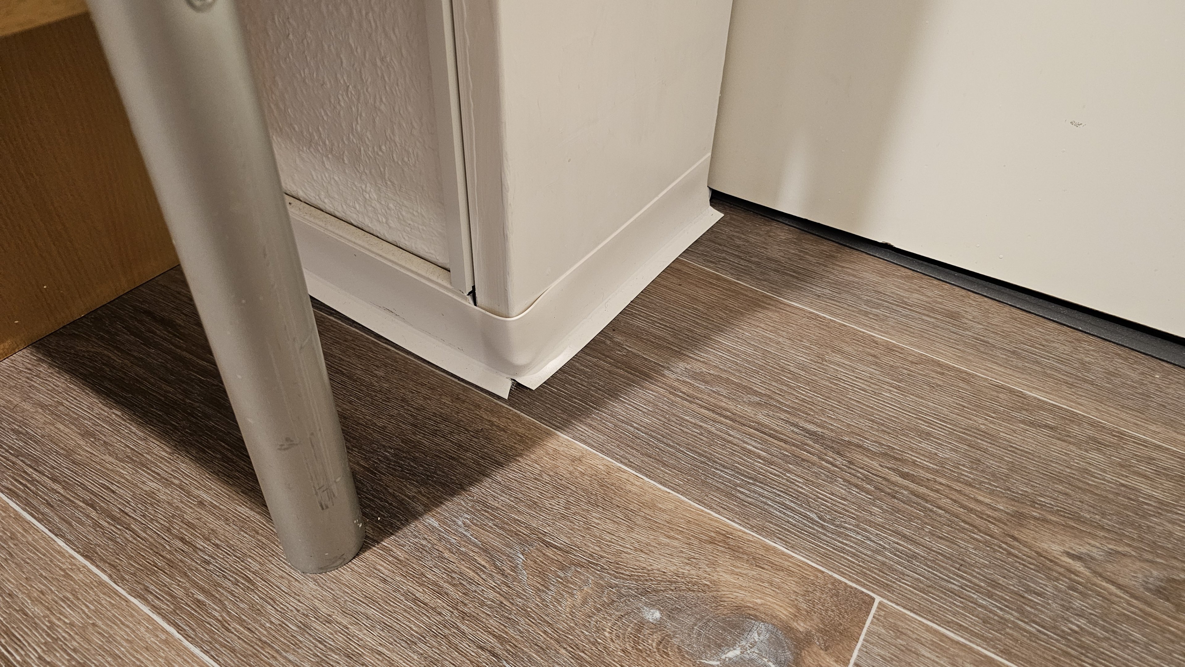

Im Wohnzimmer konnte ich unter einer Fußbodenleiste das Kabel weiter verlaufen lassen.
Reaktionen: Mahagonii und ShiftC

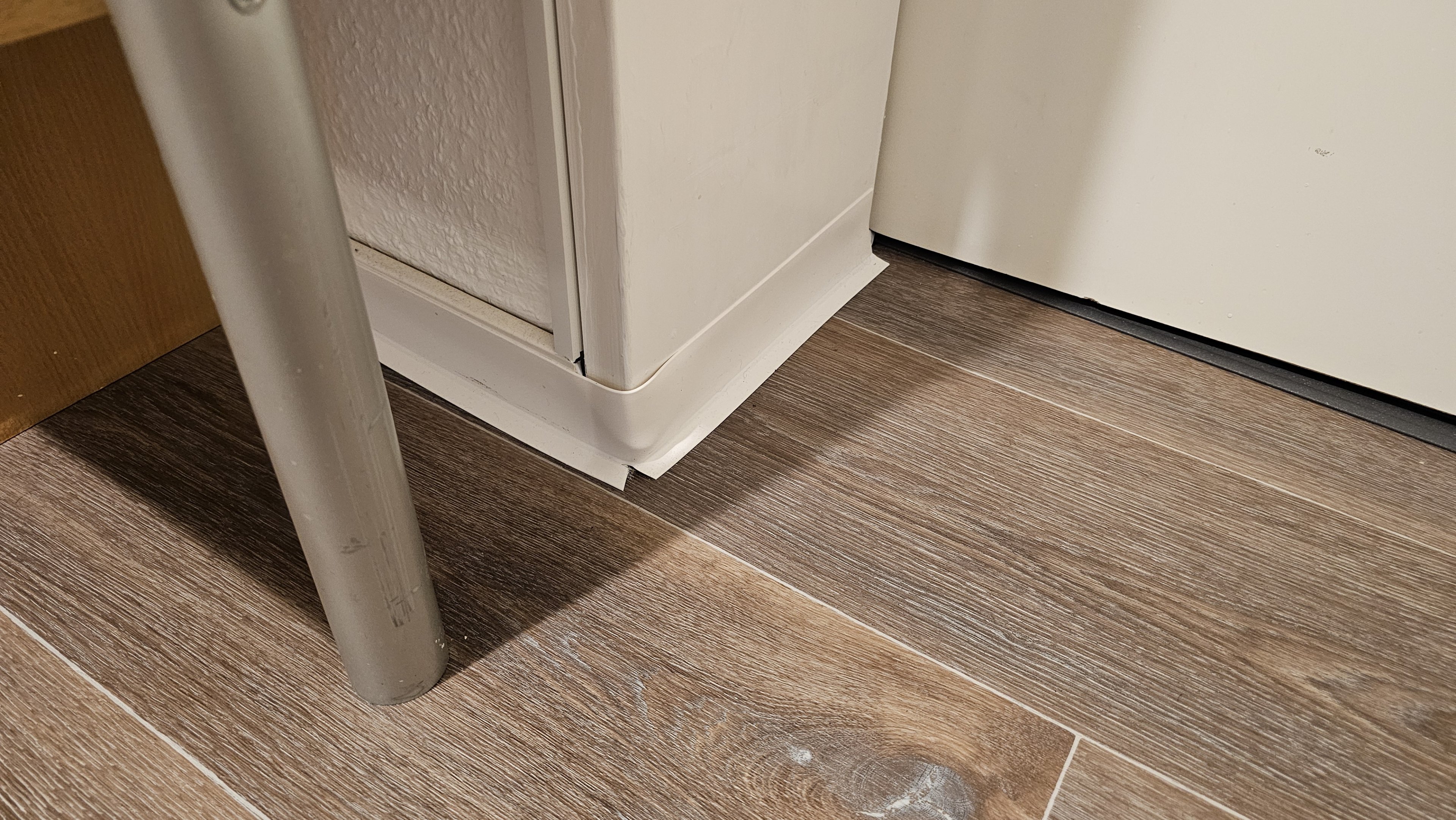

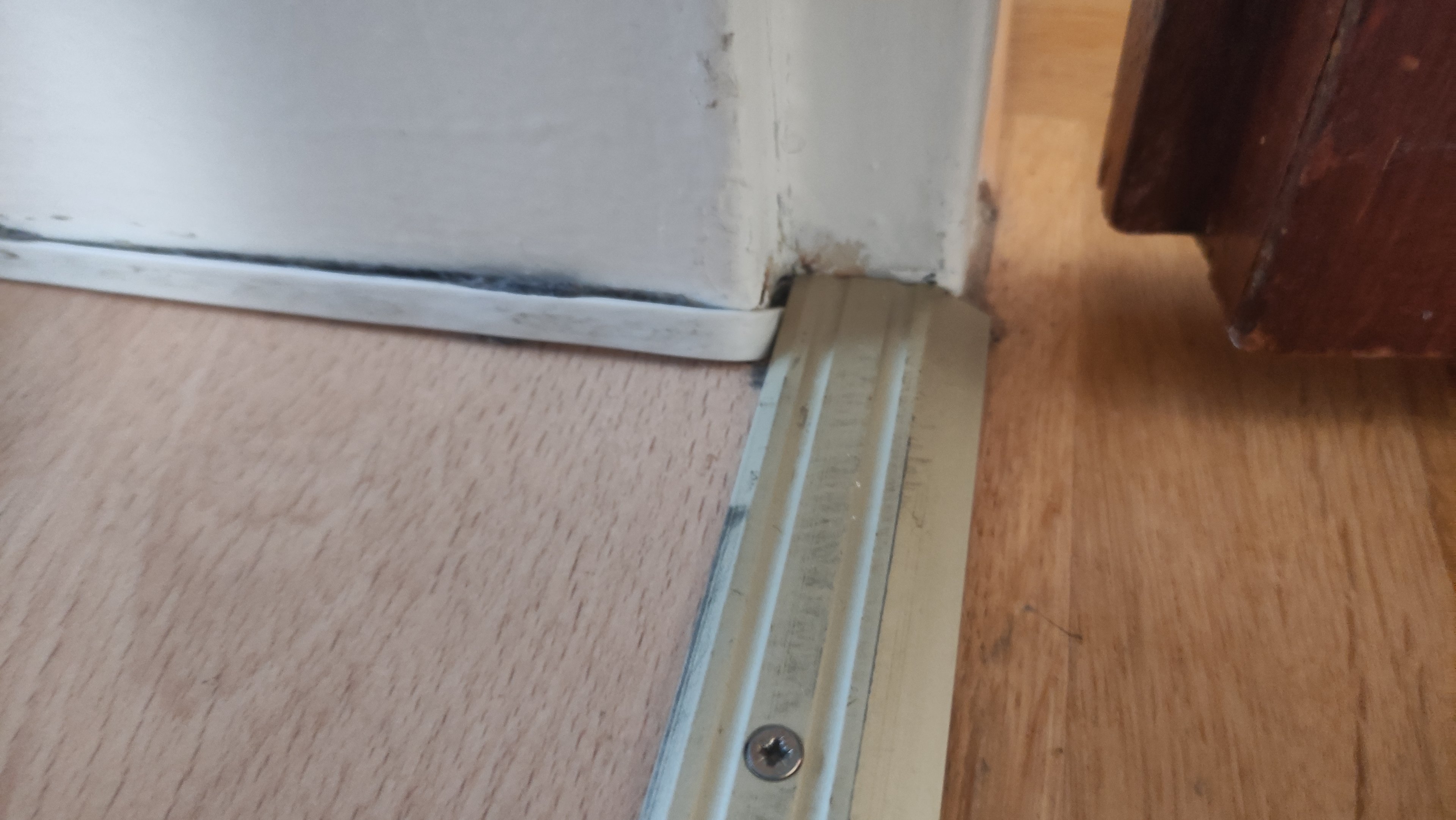

Hier mal dann ein Beispiel von mir, wie ich das unter der Übergangsleiste versteckt habe.
Reaktionen: LiniXXus und Mahagonii
