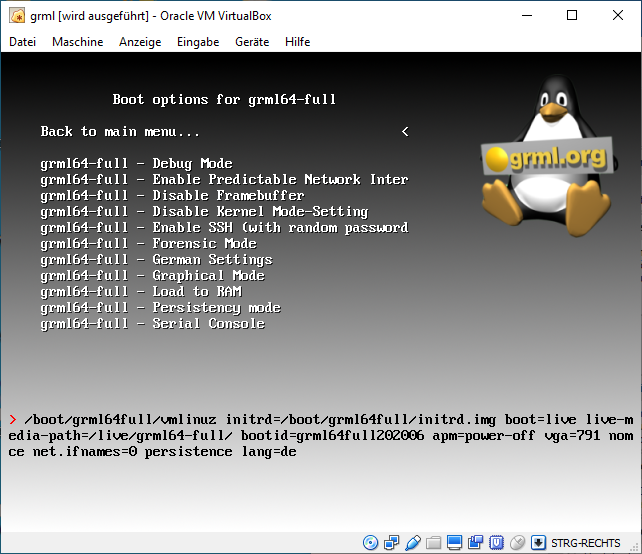

Also wenn mit rufus eine zusätzliche persistence-partition erstellt hast, dann musst im boot-menü die Option "persistency mode" auswählen, dann nicht Enter, sondern TAB drücken, um die cmdline anzuzeigen und zu editieren.
Am Ende sollte man dann noch hinzufügen "lang=de", das = ist bei der Englichen Tastatur links vom Backspace.

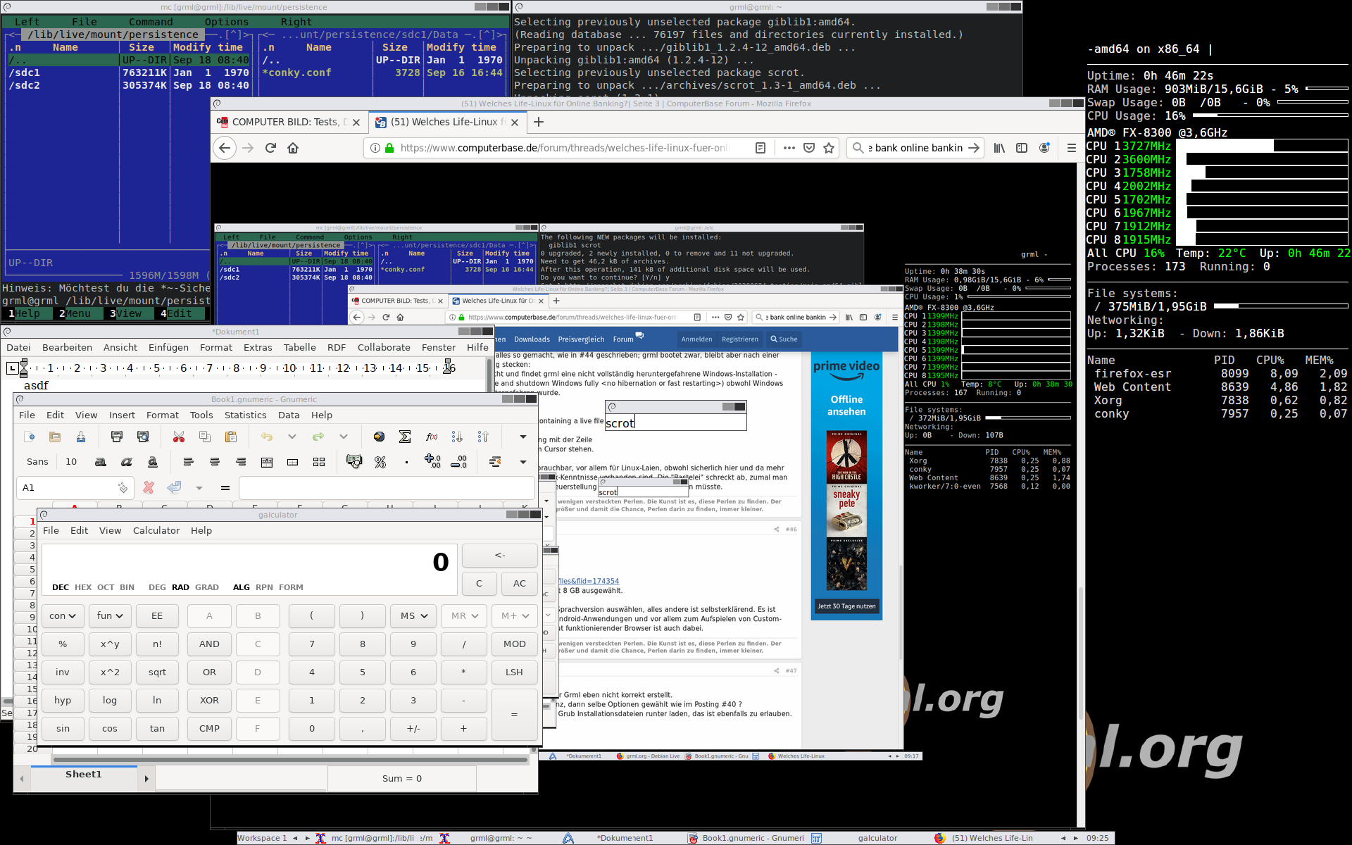

Firefox und midnight commander ist ja vorinstalliert, aber ich würde noch gnumeric, joe, galculator, evtl. auch abiword, etc. im persictence modus nachinstallieren, damit man einfache Dokumente erstellen und bearbeiten kann. Ist ansonsten halt mehr ein Linux für die Kommandozeile, aber sollte ausreichend sein.

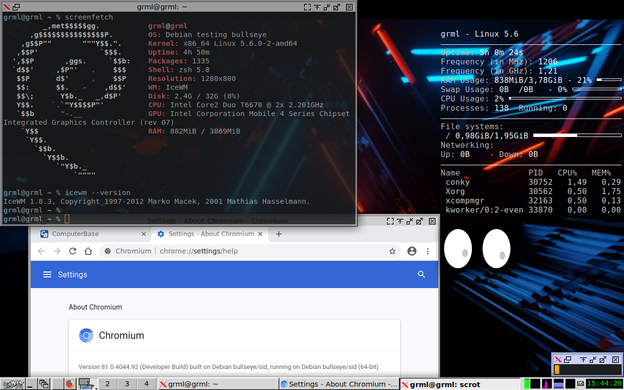

Grml Linux kann man auch noch grafisch aufwerten, mit IceWM 1.8.3, xcompmgr, chromium, conky, etc., eigentlich unnötig, aber:
