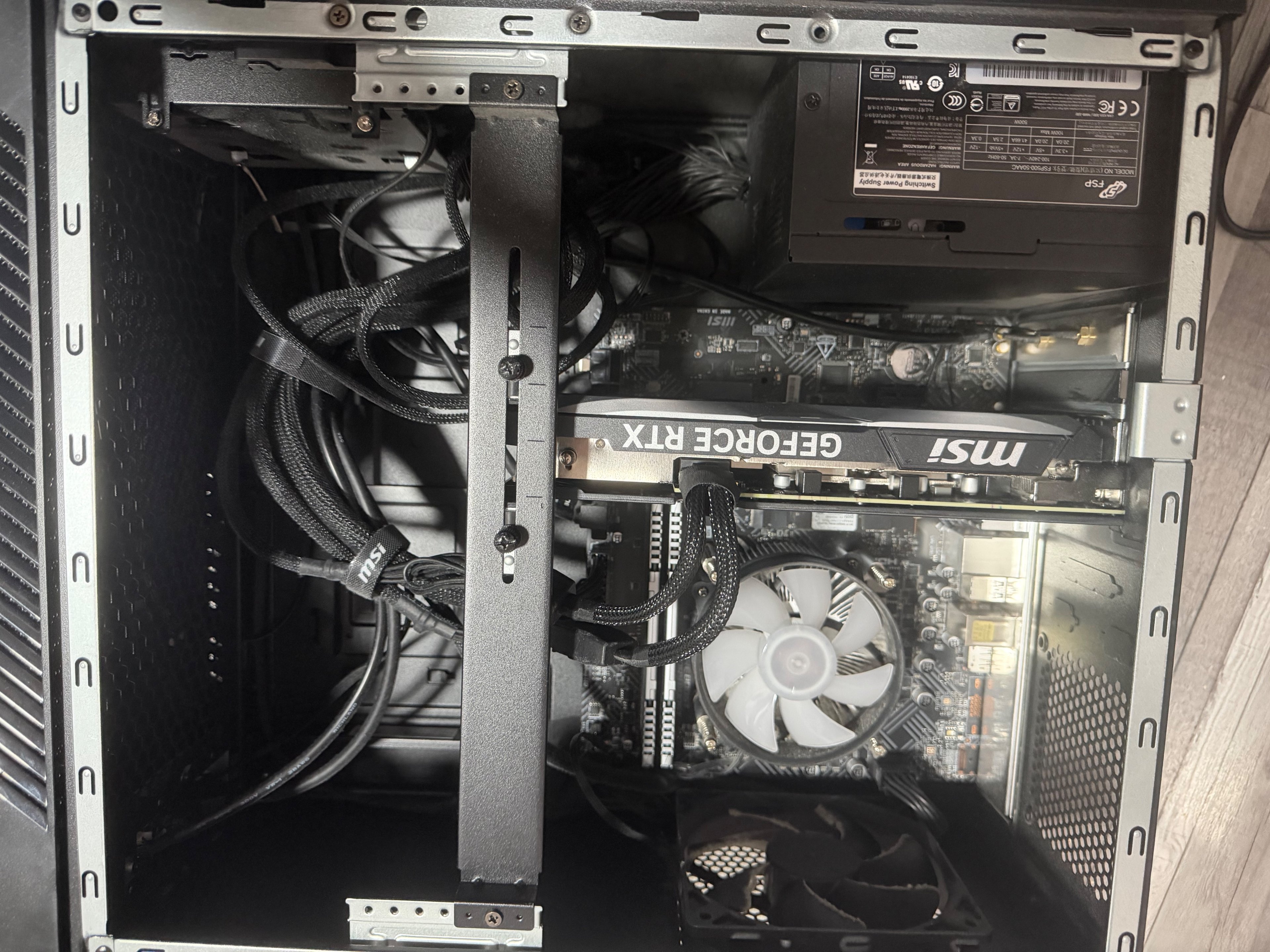

Bis auf die 3 Komponenten ist der PC zwar ne Katastrophe und verstaubt. (Bild im Anhang) Aber wenn der dann bald neu gebaut ist wird er perfekt sein 🤗
Ich verstehe allerdings nicht wie man dem PC nen 500 Watt Bronze Netzteil verpassen kann 🤯
Er kann froh sein, dass er den PC nie auf wirklicher Last betrieben hat 😅
fsp ist ja Ansich ne top Marke, aber mindestens nen 650er wär doch wohl drin gewesen 🙈 hab jetzt nen 750er bestellt
