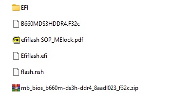

Die neueste BIOS-Version ist F32c.
Du lädst sie von der Gigabyte-Webseite herunter, formatierst einen USB-Stick, kopierst die heruntergeladene Datei auf den USB-Stick und entpackst sie mit WinRAR oder einem anderen Entpackprogramm.
So muss der Inhalt deines USB-Sticks nach dem Entpacken dann aussehen:
Dann startest du den PC neu und gehst ins BIOS, indem du beim Hochfahren des PCs ständig die F2-Taste drückst.
Im BIOS musst du dann genauso vorgehen, wie im Video gezeigt.
Du musst dann im BIOS in Q-Flash folgende Datei auswählen und das Update starten:
Ich hoffe, das dein BIOS Update jetzt klappt, viel Glück!

Warum kann man den USB-Stick nicht auf FAT32 formatieren?
Der Grund, warum man nicht auf FAT32 formatieren kann, ist, dass das FAT32-Dateisystem eine Größenbeschränkung (32 GB) hat.
Also ist sein Stick wohl zu groß, dann geht nur exFAT oder NTFS.

Vermutlich. Mein Gigabyte hat meinen 64gb exfat usb Stick auch nicht erkannt.
@blende11 danke das hat geholfen, hab das mit windows 11 nicht gesehen weil wenn man ins bio downloading geht dann verschwindet die option, danke
