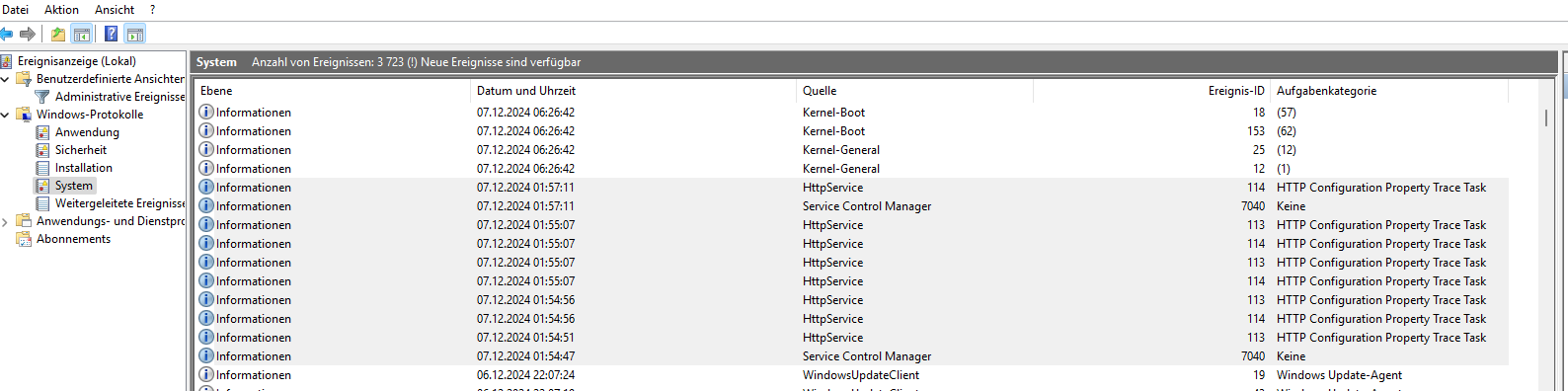

Ereignisanzeige:
Davor gabs keine Abstürze seit 08:00 mehr. Ich habe aber immer wieder den Rechner neu gestartet aufgrund Installationen:

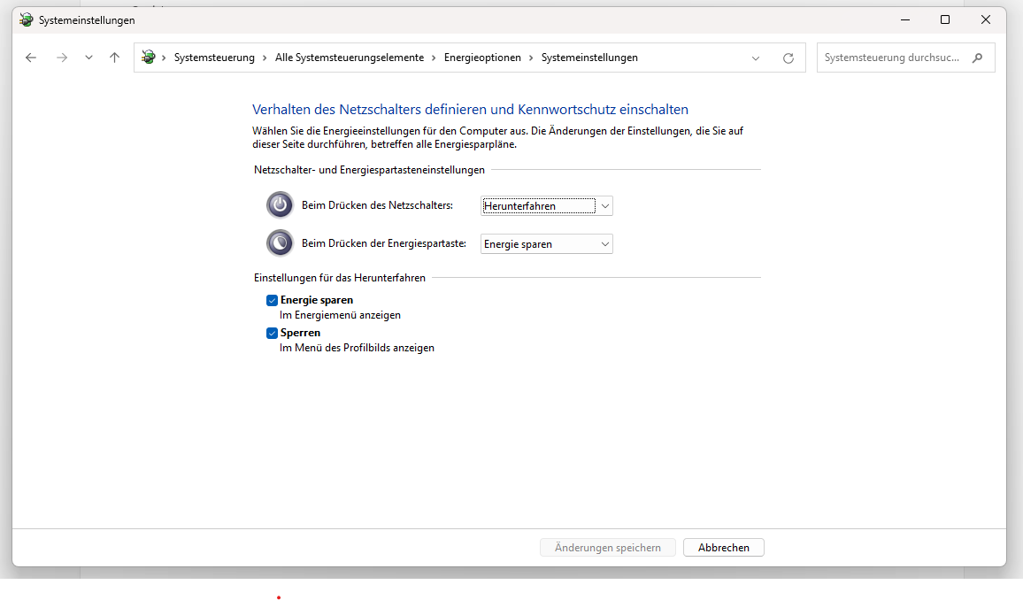

Hast du den Windows Schnellstart aktiv? Den würde ich zur Sicherheit auch mal deaktivieren.

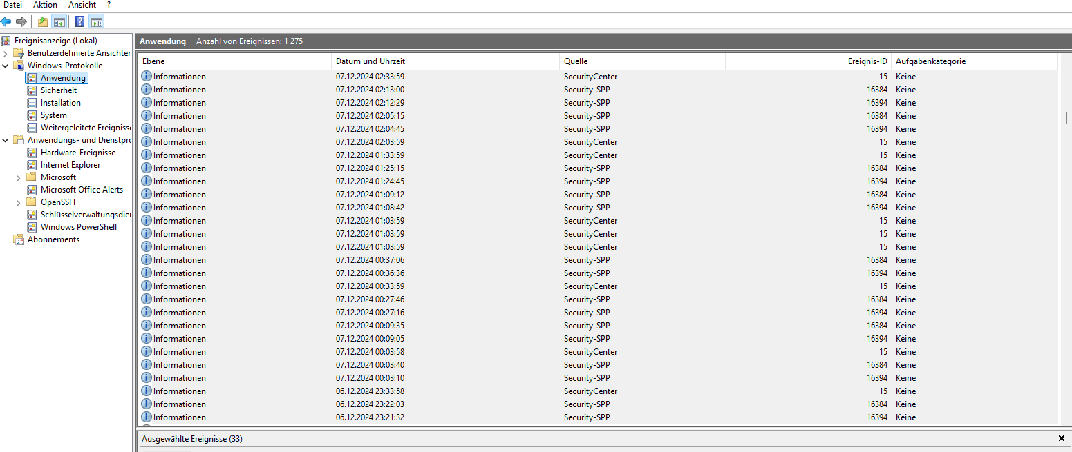

Findet sich in der Ereignisanzeige unter Anwendung noch etwas?
Der ist bereits deaktiviert, oder?
Avira habe ich deinstalliert.
Unter Anwendung sind paar Security-Einträge:
Zwischen 23:00 und 06:26 war ich nicht mehr am PC.

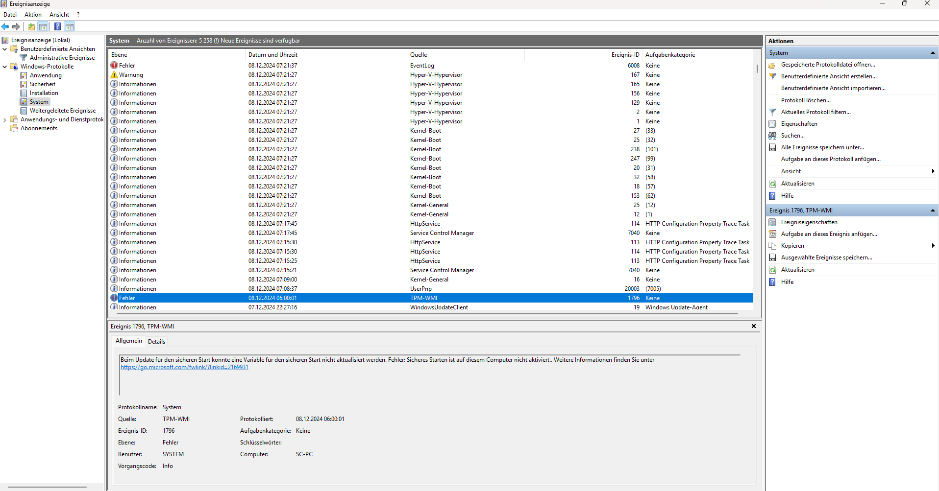

Edit 07:22
Hat sich gerade aufgehängt :lol:
Restart ging mittels Reset-Button
Mini-Dump ist leer und in der Ereignisanzeige steht das:
