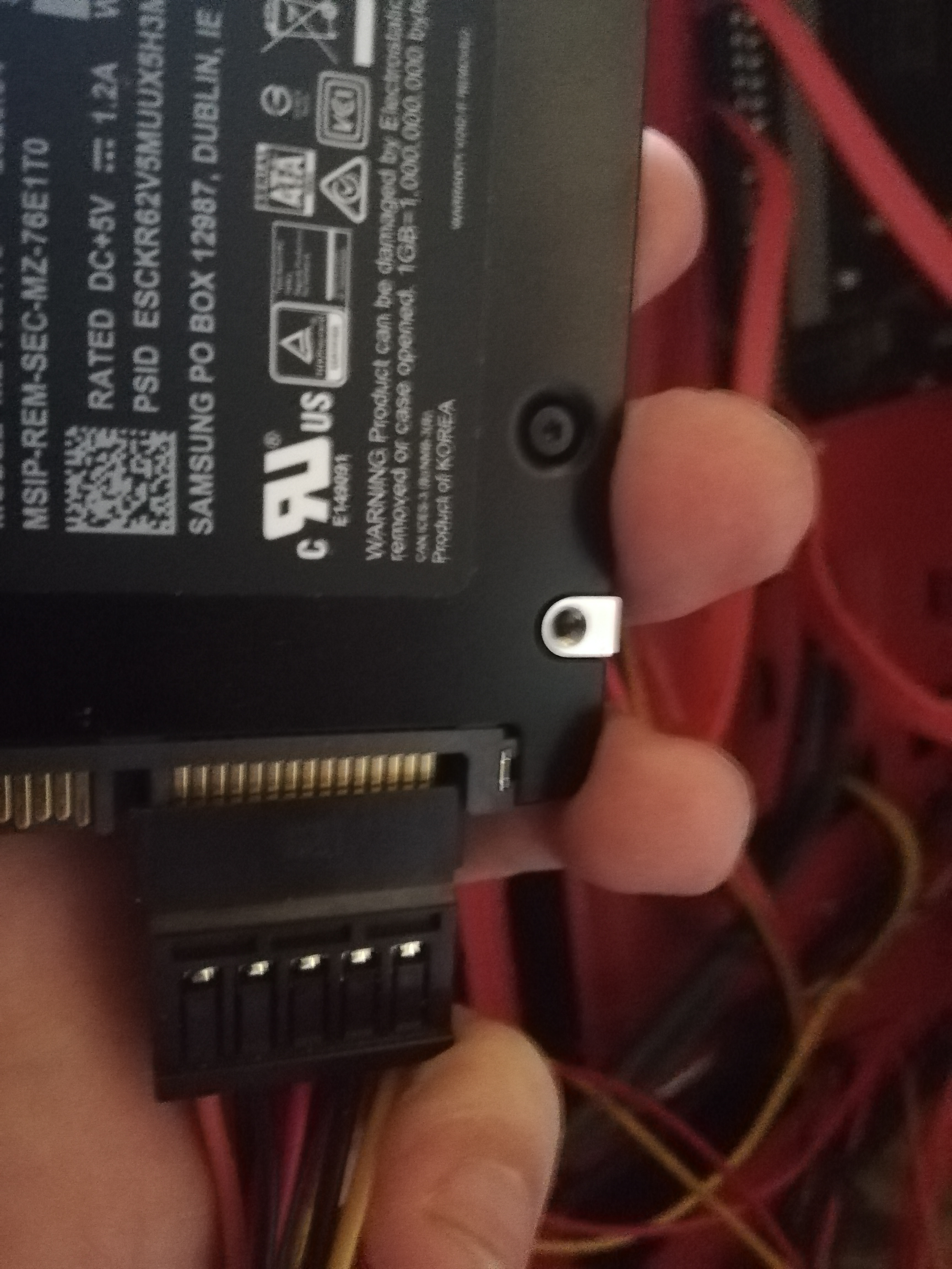

bisy schrieb:
natürlich passen die in die SSD rein, der Anschluss ist genormt, jeder SATA Stromstecker ist gleich.

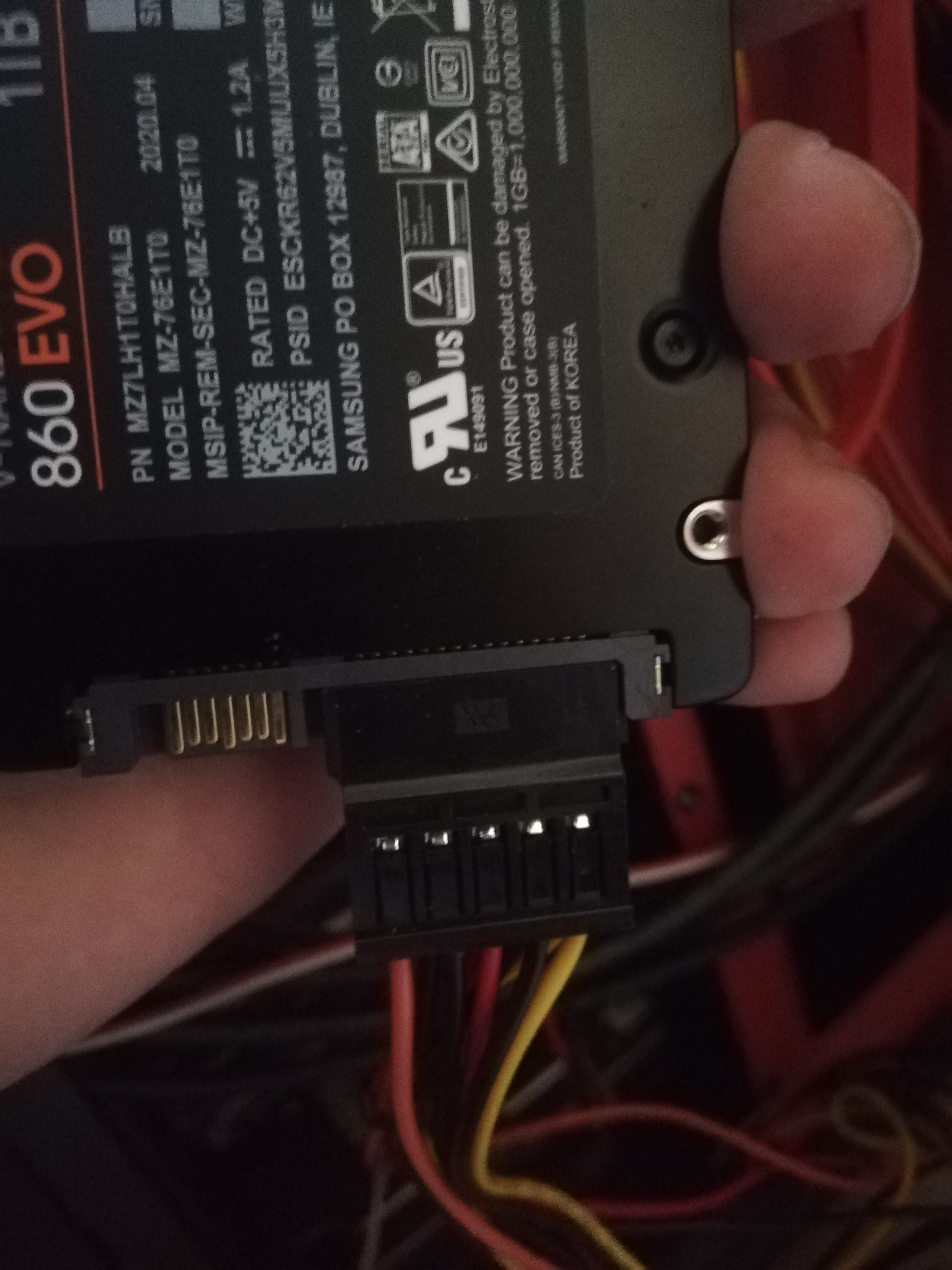

Bei mir ist es irgendwie so dass nur eins von den Kabeln reinpasst und das ist natürlich das was nicht mehr funktioniert. Bei den anderen geht es irgendwie nicht. Sonst müsste ich ja nicht nach einem passenden Kabel suchen
Wenn ich versuche die reinzustecken gehen sie nur so tief rein dass sie gleich wieder rausrutschen.
Ich verstehe wirklich nicht was das Problem sein soll. Gerade habe ich in die Kabel reingeschaut und die Anschlüsse sehen auch von innen gleich aus aber trotzdem passt nur eins
cartridge_case schrieb:
Mach doch mal bitte noch Fotos wo du was anschließen willst
So sieht es aus bei dem alten Kabel
Und bei den anderen geht es nur so weit rein
Das kenne ich von den Molex Steckern, das die Pins lose sind und man schlecht Geräte anschließen kann weil nicht alle Pins richtig ins Loch gehen.
da würde ich eher dann wirklich zu nem neuen Netzteil raten.
Oder halt mal genau die Anschlüsse und Stecker angucken und rausfinden, wo es da hängt
