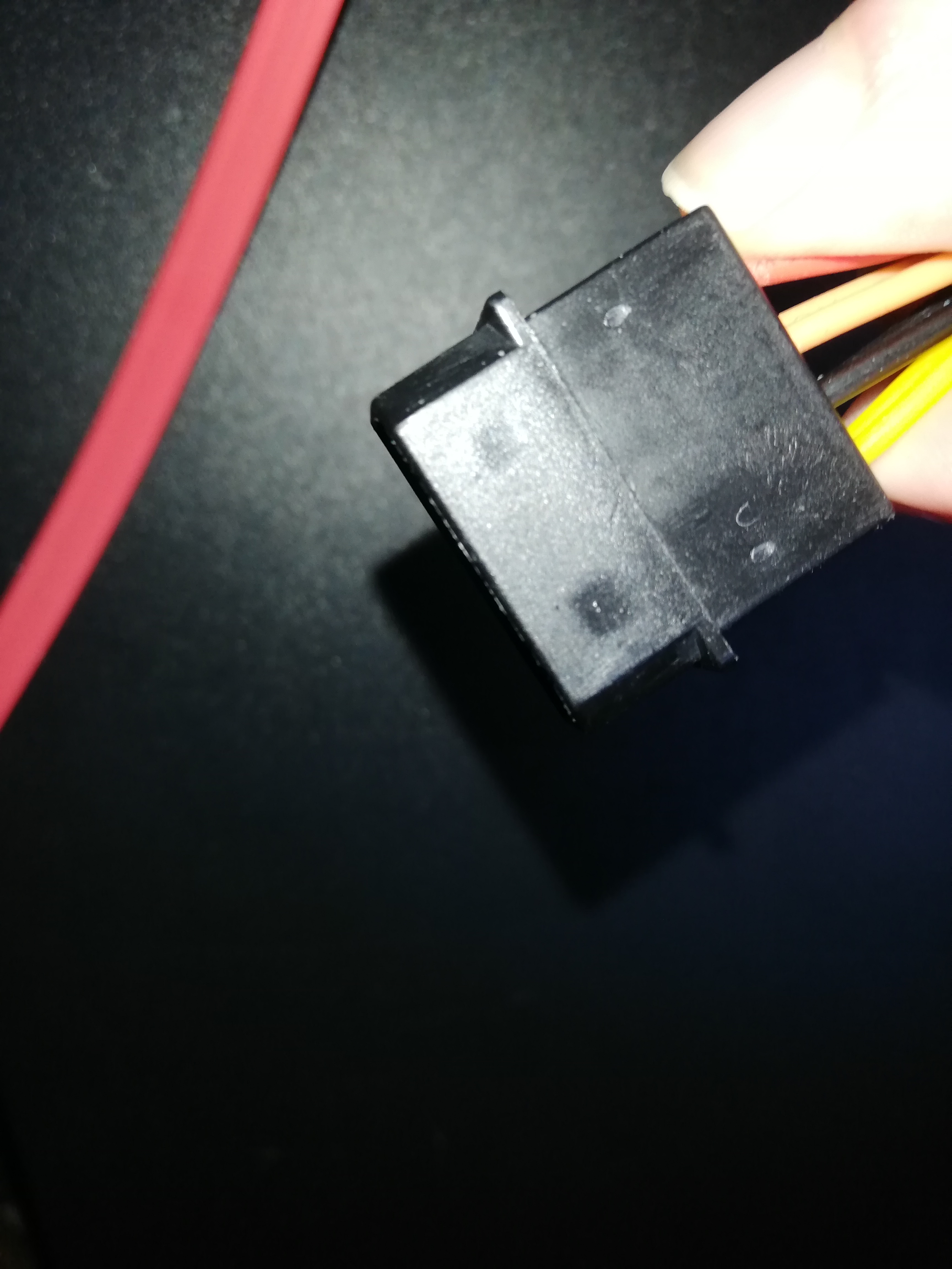

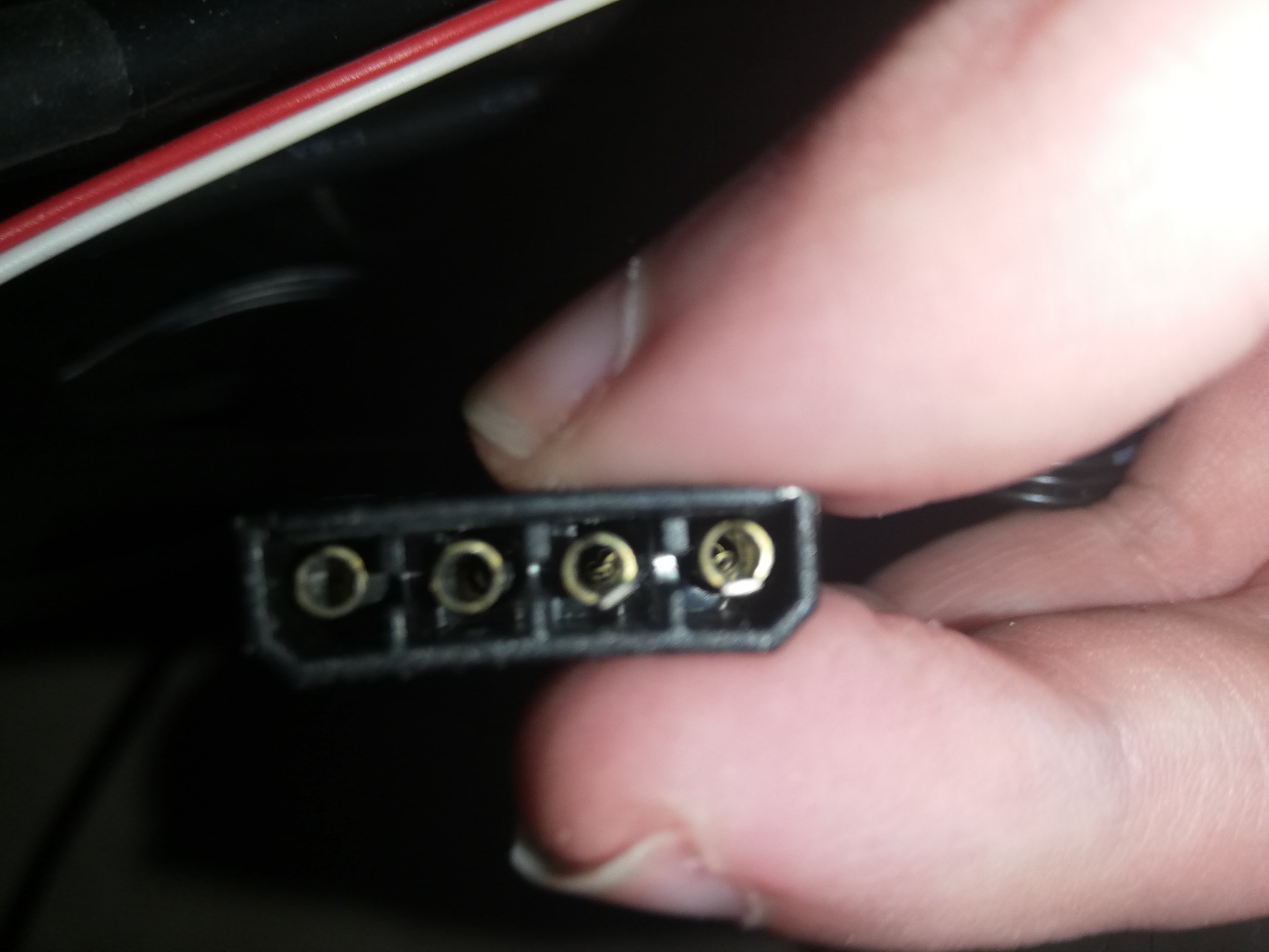

Anscheinend ist ein SATA-Stromkabel kaputt gegangen und als ich ein neues Kabel bestellt habe, hat sich herausgestellt dass es aus irgendeinem Grund verschiedene Anschlüsse für die Seite des Kabels gibt die an das andere Kabel angeschlossen wird. Daher wüsste ich gerne was für ein Kabel ich benötige um es hier anzuschließen
Die andere Seite des Kabels muss in diese SSD passen: https://www.amazon.de/dp/B078WST5RK/ref=cm_sw_r_cp_apa_i_oZdLFbRNR3QVG?_encoding=UTF8&psc=1
Es würde mich sehr freuen wenn jemand der sich besser mit sowas auskennt als ich, mir einen Amazon-Link für ein passendes Kabel schicken könnte und mir vielleicht sogar ein bisschen was zu den Anschlüssen erklären könnte (ich habe erst vor kurzem angefangen selbst Reparaturen am Computer vorzunehmen)
was genau ist da kaputtgegangen und was genau hast du da jetzt bestellt? hat dein NT (netzteil) keine weiteren SATA-stromstecker?
das was du da in der hand hast ist ein Molex-stecker.

https://www.crucial.de/support/articles-faq-ssd/dangerous-molex-to-sata-cables
Das was du da hast ist ein Molex 4 Pin Kabel. Nutzt man heute nicht mehr für Datenträger und lässt vermuten, dass es sich um ein älteres Netzteil handelt.
Hier ein Link zu dem Produkt in tausendfacher Ausführung:
https://smile.amazon.de/molex-sata-adapter/s?k=molex+sata+adapter&sa-no-redirect=1

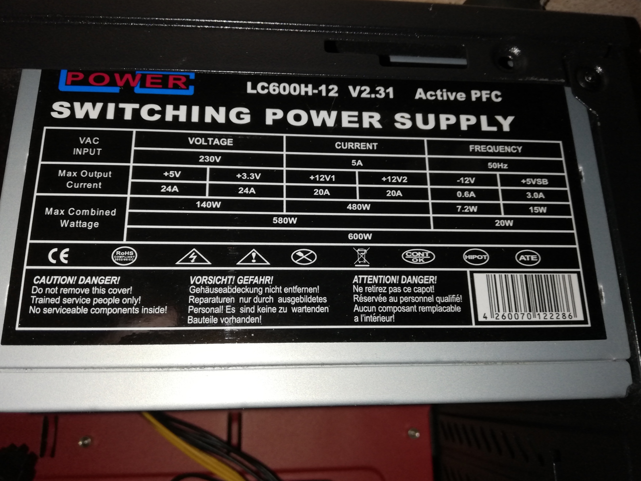

Bilder vom Netzteil

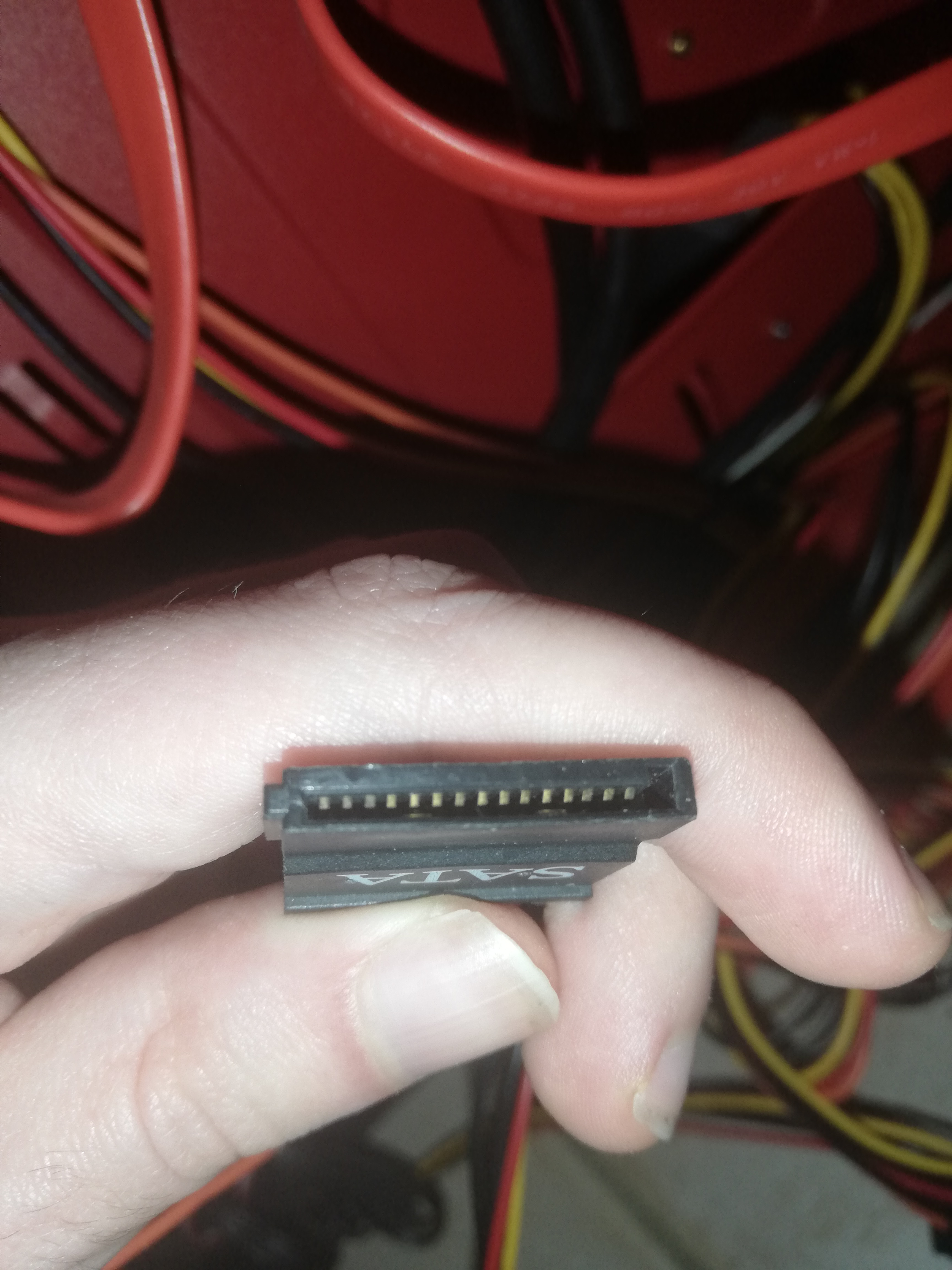

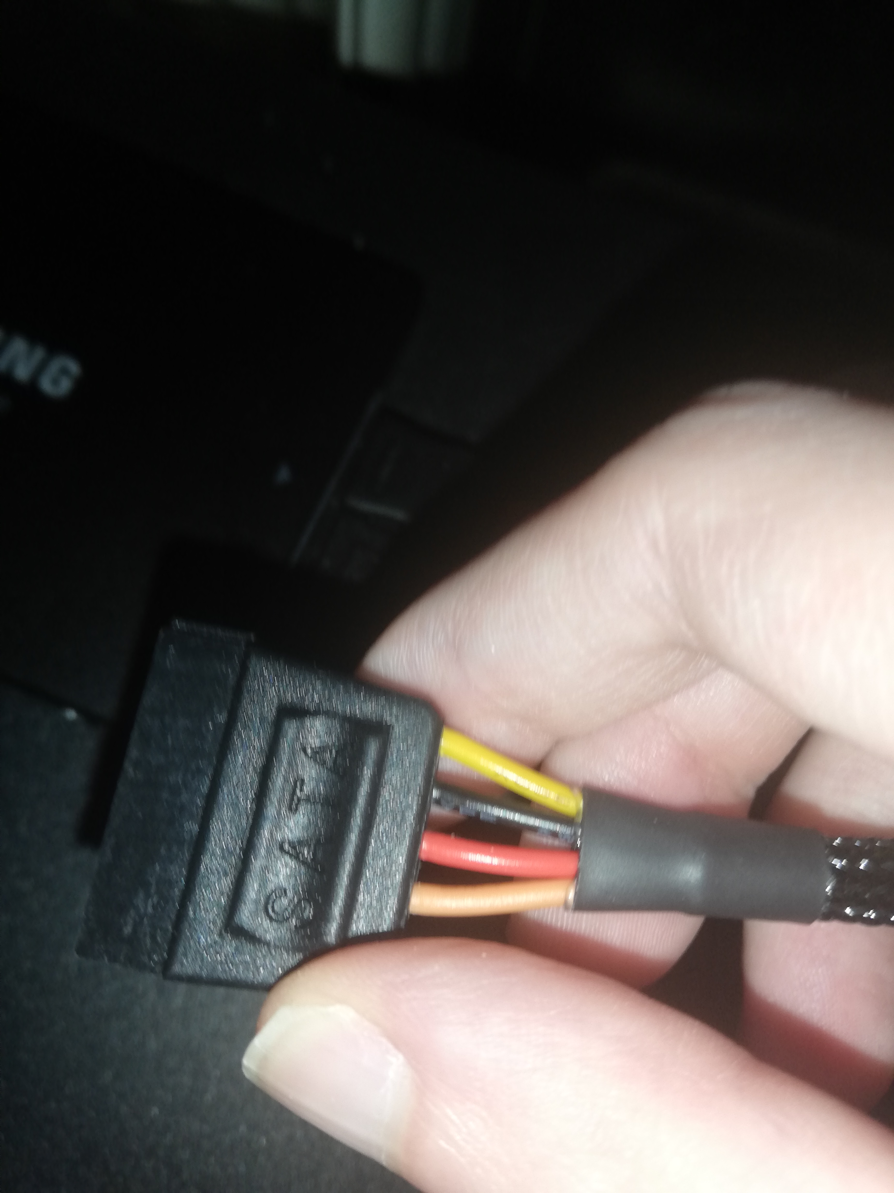

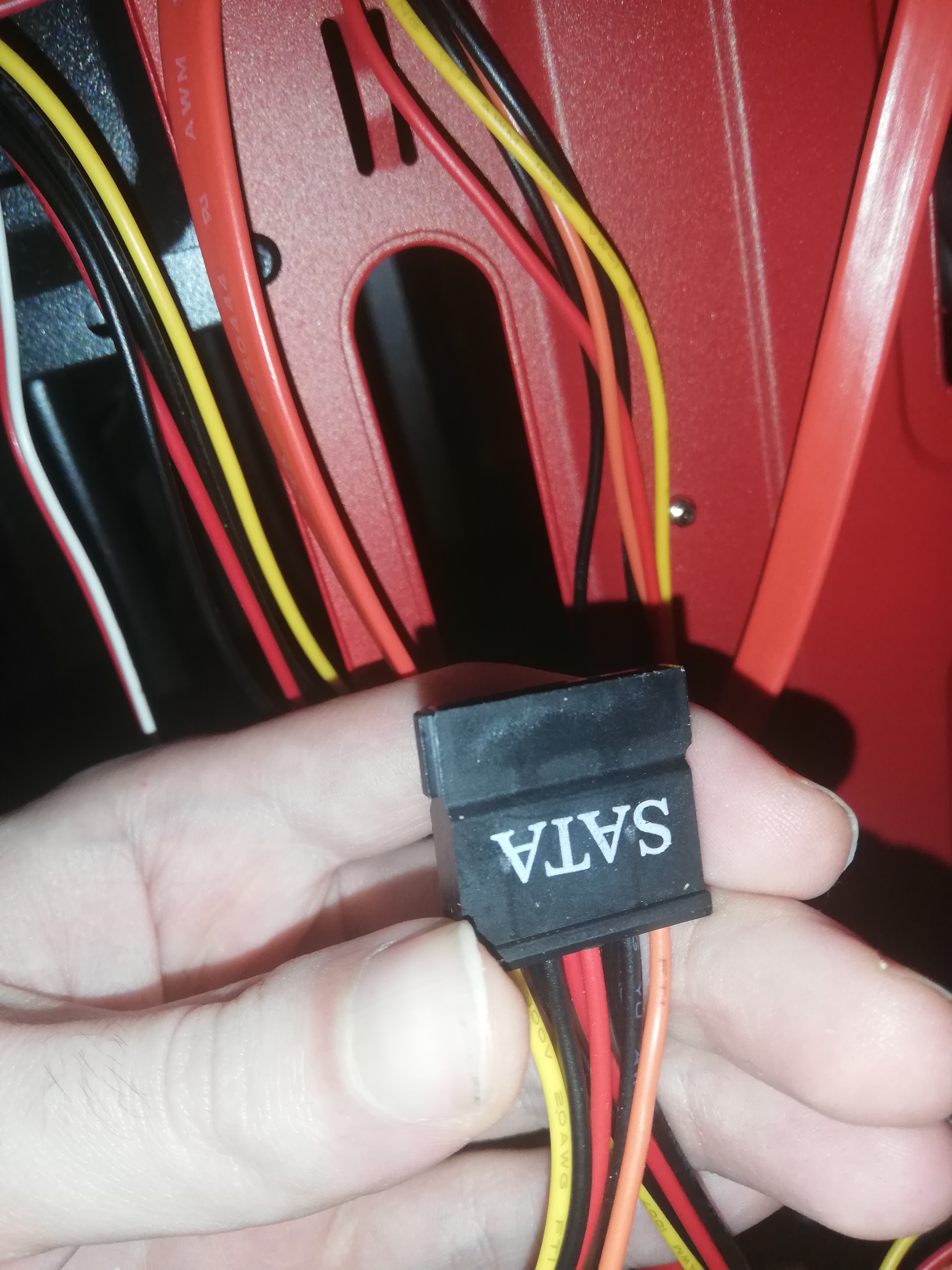

Es hat noch ein paar mal dieses Kabel

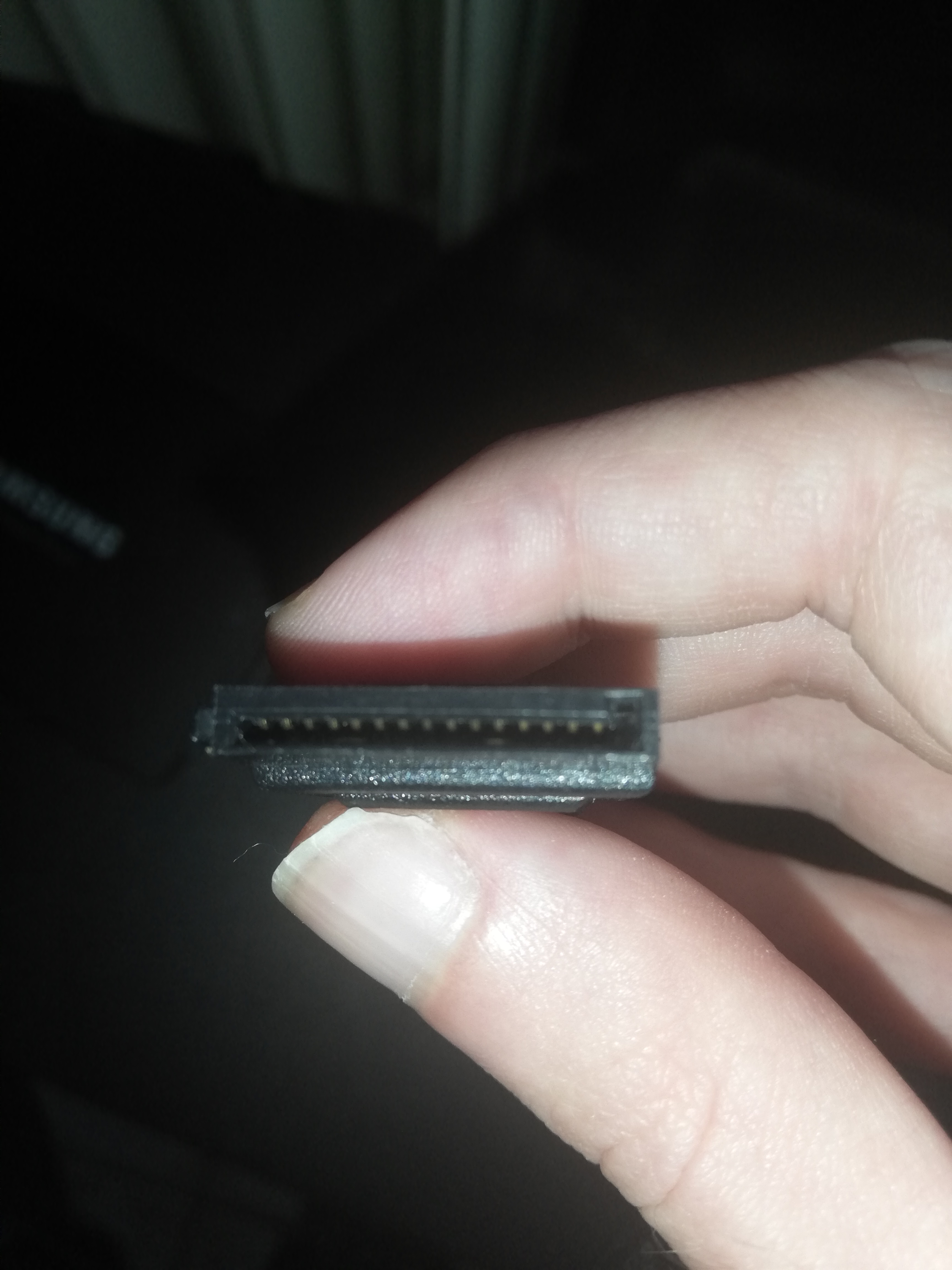

Die Anschlüsse an dem Kabel das ich für die SSD gekauft habe, sehen so aus

@Urufu1997:
kauf dir ein neues NT (z.b. Pure Power 11 500W), das was du da hast ist purer elektroschrott.

ja, ich bin mir sicher, beide NTs sind ATX und haben die gleichen stecker, nur dass das LC600H-12 halt ziemlicher rotz ist.
und genau das sind übrigens die SATA Stromstecker für deine SSD oder für ne HDD oder für ein Laufwerk, da brauchst du dir keine Adapterkabel kaufen.

@Urufu1997:kauf dir ein neues NT (z.b. Pure Power 11 500W), das was du da hast ist purer elektroschrott.
Lass dich nicht aus der Ruhe bringen; solange das Netzteil funktioniert, brauchst du für die 10 Jahre alte Hardware kein neues Netzteil zu kaufen. Eine SSD braucht weniger Strom als eine HDD. Eine HDD braucht relativ Strom beim anlaufen, ansonsten unterscheiden sich beide im Stromverbrauch nur marginal.
Nur bringen die mir leider auch nicht viel wenn die nicht in die SSD rein passen.
Deswegen frage ich ja.
Ok, gut. Freut mich wenn das wirklich nicht unbedingt nötig ist. Muss nämlich zur Zeit ein bisschen sparsam sein da ich momentan keinen Job habe und deswegen unbedingt den Computer endlich mal vollständig reparieren muss um weiter Bewerbungen schreiben zu können.
