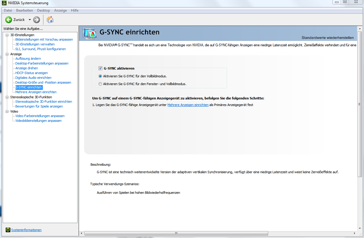

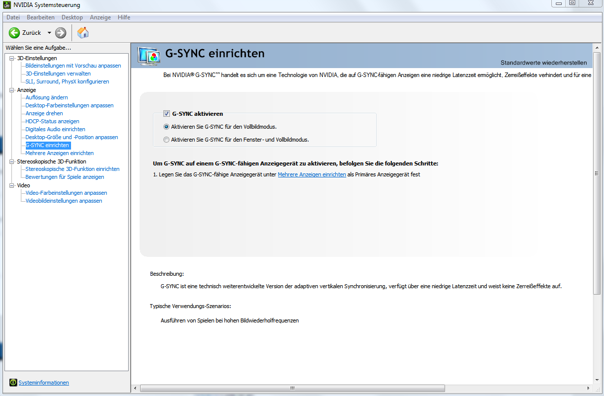

Ich spiele immernoch World of Warcraft und habe oft Ladebildschirme, wodurch mir dieses Problem echt langsam auf den Sack geht. Es hat auf jeden Fall was mit G-Sync zutun.
Folgende Ansätze wurden probiert, die für mich keine Lösung sind:
-neuester Treiber und auch ältere installiert, zwischendurch Bereinigung mit DDU (keine Besserung)
-Hardwarebeschleunigung mit Browser aus (erhöht die FPS zwar auf 10-15, aber ist längst nicht zufriedenstellend)
-G-Sync deaktiviert (behebt die niedrige FPS, aber wegen G-Sync habe ich mir ja den Monitor gekauft...)
-sämtliche ingame Grafiksettings und Settings in der nVidia Systemsteuerung durchprobiert (keine Besserung)
Ich weiß das Problem ist sehr speziell, es nervt mich jedoch tierisch. Mittlerweile habe ich die Hardwarebeschleunigung in Chrome wieder aktiviert, weil manche Seiten (z.B. Google Earth) gar nicht ohne funktionieren. Dafür fällt jetzt ab und zu meine Youtube Musik aus, wenn ich ein Ingame Ladebildschirm habe, auch super...

Soweit ich mich erinnern kann ist es normal, dass G-Sync Bildschirme sehr stark in loading Screens hängen bzw. hängen können. Muss nicht sein. Besonders dann wenn der Loading Screen niedrige FPS hat. Gibt ja auch solche die im Loading Screen auf Maximum laufen.
Das scheint nicht nur auf dem Hauptmonitor zu passieren sondern auch auf dem zweiten Bildschirm selbst, wenn auf diesem kein G-Sync aktiv ist.

Ja in beiden Einstellungen passiert das gleiche.
