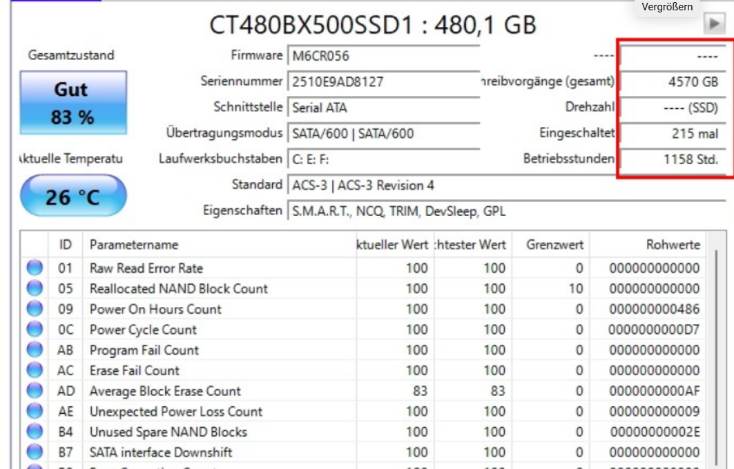

Hi Community,
ich habe Ende letzten Jahres (Dezember) bei einer Freundin das OS auf eine neue SSD migriert. Jetzt hatte der Rechner zeitweise mit einer sehr hohen Datenträgerauslastung zu kämpfen, weswegen ich mir die Smart-Werte mal angeschaut habe.
Ich war doch sehr überrrascht, was ich hier zu sehen bekommen habe:
Warum ist der Gesundheitszustand nur noch bei 83%, die SSD hat ja bisher nicht viel geackert.

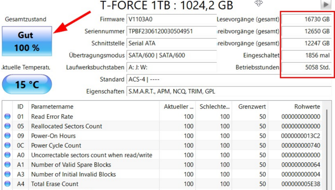

Als Vergleich eine SATA-SSD aus meinem PC (ok, ja, die hat 1 TB Kapazität und lebt vermutlich per se länger):
Diese hat DEUTLICH mehr TBW, Power-Ons und Betriebsstunden, aber ist noch bei 100% ? Crucial ist doch eine renommierte Marke, bei meiner T-Force war ich anfangs jedenfalls skeptischer.

Bei einem average block erase count von 191 und möglicherweise QLC oder zumindest der billigste TLC den Micron grade auf Lager hatte passt da schon...

Ich könnte jetzt versuche mit dem 'total erase count' von 24120 abzuschätzen was der Durchschnitt pro Zelle ist, aber das ist mir grade zu komplex.
edit: bei einer Block Größe von 2 oder 4 MB passt das hinten und vorne nicht. Da fehlt vermutlich ein interner Faktor.

Unterschiedliche Speichertypen zu vergleichen macht wenig Sinn, auf dem Papier ist aber die Abnutzung in der Tat nach so wenig GB recht hoch.

Die 100% Gesundheitsanzeige bei der anderen SSD ist tatsächlich mit Vorsicht zu genießen, viele Hersteller skalieren den Wert auf den eigenen TBW-Spec und wenn die Spec großzügig angesetzt ist bleibt der Balken lange auf 100. Bei günstiger QLC-NAND von Crucial ist der erase count von 191 bei 4,5 TBW jedenfalls kein gutes Zeichen, das klingt nach Zellen die deutlich unter der Herstellerspezifikation performen.

Naja, hoch gerechnet sind das ca. 1100 P/E Zyklen bis die SSD bei 0% ist. Für (sehr) schlechten TLC oder vernünftigen QLC passt das in etwa.
Die Frage ist eher, wie es zu so vielen P/E Zyklen bei relativ wenigen Writes kommt. Da wird irgendwo extrem viel Overhead erzeugt.

Klingt nach zu wenig RAM und Caching/Swaping über die SSD. Wenn das immer kleine Schreiboperationen sind, kommt da wenig Volumen bei vielen Schreibvorgängen zusammen.

@LeChuckie ignorier die Zahl. Die ssd kann bei einem vielfachen davon sterben, oder bei 95 Prozent. Das ist ein sehr sehr grober Indikator . Backups haben und fertig.
Dann ist dir auch egal wenn was passiert

Ein OS kann eine relativ hohe Schreiblast erzeugen. Caching, Auslagerungsdatei und vor allem können viele Logfiles geschrieben werden. Daher ist dafür eine kleine QLC SSD eher nicht geeignet.

@Helge01 Stimmt, der Punkt ist berechtigt. Besonders Windows mit ETW-Tracing und dem Pagefile schreibt mehr als man denkt, auch im Leerlauf. Für einen reinen Office-Rechner mit ausreichend RAM kommt man zwar trotzdem lange damit durch, aber als langfristige Systemdisk ist QLC tatsächlich suboptimal.
Alright, ich danke Euch schonmal für die ganzen Antworten. Es hat vermutlich auch viel mit swappen zu tun, denn der PC hat nur 16 GB Ram, aber die Benutzerin hat gerne mal 100 Chrome-Tabs offen.
Habe mich auch sehr auf TBW fokussiert, wenn hier auch noch andere Faktoren (Anzahl Schreib-Leseoperationen etc.).
Habe das System damals von MBR/BIOS auf GPT/UEFI migriert (mit Drivesnapshot und Partitionstool, hatte eigentlich im Kopf, dass ich das mit dem 4K-Aligment berücksichtigt und verifiziert habe, bei den Werten sollte ich das wohl aber auch nochmal kontrollieren).
