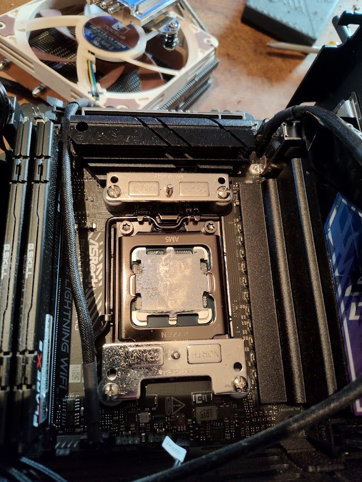

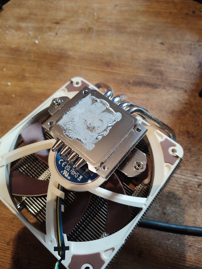

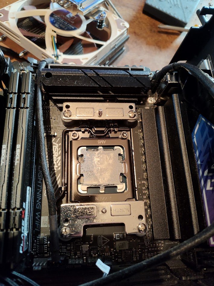

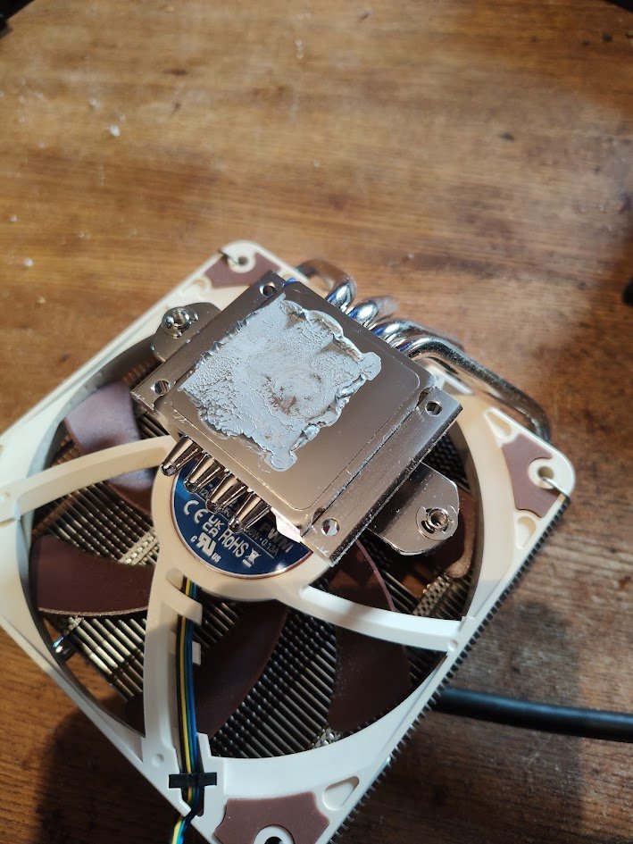

Also beide Riegel getestet, kommt auch kein Bild.
Da ich den CPU-Lüfter jetzt abgeschraubt hab, kann man auch die WLP sehen. Verbrannt sieht da imo nichts aus, oder?
Wie also jetzt weitergehen? :/
