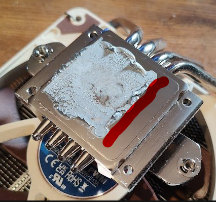

Ich finde dein Bild hier irgendwie komisch. Das sieht so aus als wäre der Kühler nicht korrekt gesessen. Das kann jetzt natürlich täuschen. Aber mich wundert, wieso der Rand der CPU sich so klar da abzeichnet. Ich kenne deinen Kühler nicht, sitze ja auch nicht davor. Aber so vom Bild wirkt der Anpressdruck komisch, weil sich die WLP auf der einen Seite (wo ich markiert habe) so klar abzeichnet und auf der andren Seite wirkt als wäre die CPU "übergestanden". Vielleicht bringt es ja echt was die CPU noch mal neu in den Sockel zu setzen und zu kontrollieren ob der Kühler auch "richtig herum" drauf war?
Der Kühler ist größer als die CPU-Fläche. Deshalb ist die Fläche des Kühlers auf der Seite des roten Strichs so sauber. Wenn ich mir das so live vor mir ansehe, seh ich da keine Unregelmäßigkeit.
