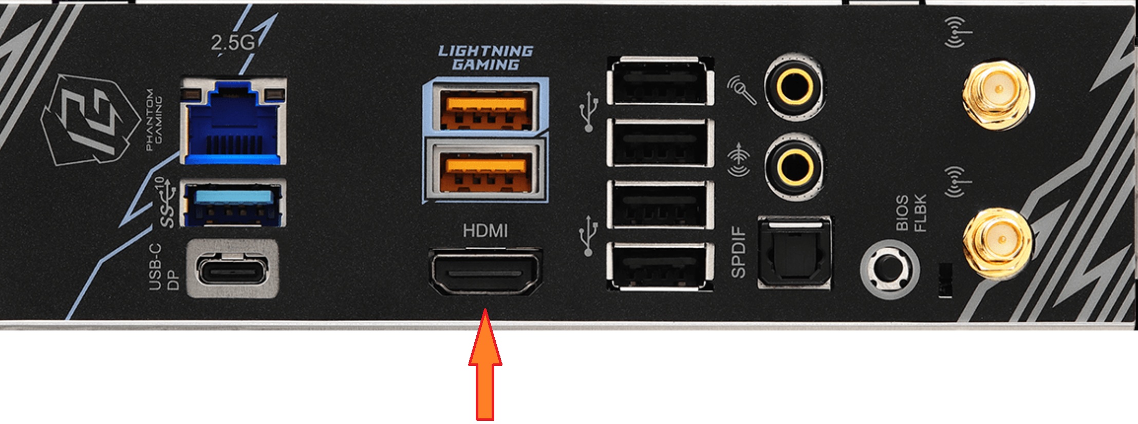

Was wo? Na da wo es dein Mainboardmanual sagt? Wir müssen es doch auch lesen um das zu wissen. Also bei 10. Im Zweifel für nen Euro einen Speaker anschließen und die Beepcodes anhören. Finde ich bis heute aussagekräftiger als diese Debug-LEDs.

Bei 10 ist der,HDMI, kein Debug LED, das ich eben nicht finde.

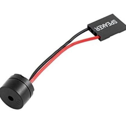

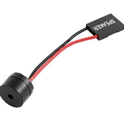

Soll jetzt nicht doof klingen, aber dir ist klar dass wir davon sprechen und nicht von PC-Boxen? :D

Soll jetzt nicht doof klingen, aber dir ist klar dass wir davon sprechen und nicht von PC-Boxen? :DAnhang anzeigen 1634893
Ich hab ka was das ist. Bin grad kurz vorm Heulen, weil das so teuer war und ich ka hab was ich tun soll. Sorry, bin kein Profi, der einfach mal alles aufschraubt, 100 Ersatzkomponenten zum Testen da hat und nen Ersatz-PC gleich dazu :/
Kein Ding, kann ich verstehen, sowas nervt. Deshalb frag ich ja. Das Ding liegt oft bei Mainboards (früher zumindest) bei. Das schließt du an einen Pin aufm Mainboard an, gibt dann Signaltöne beim Starten des PCs aus mit denen du Fehler näher eingrenzen könntest. Kostet vielleicht 1-2€ und ist nie ein Fehler einen solchen Speaker zu haben. Einfach mal in der Anleitung lesen, da siehst du an welchen Pin das müsste. Aber das ist jetzt nicht so wichtig.
