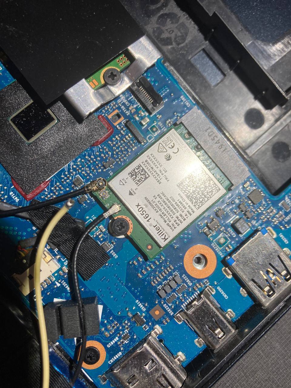

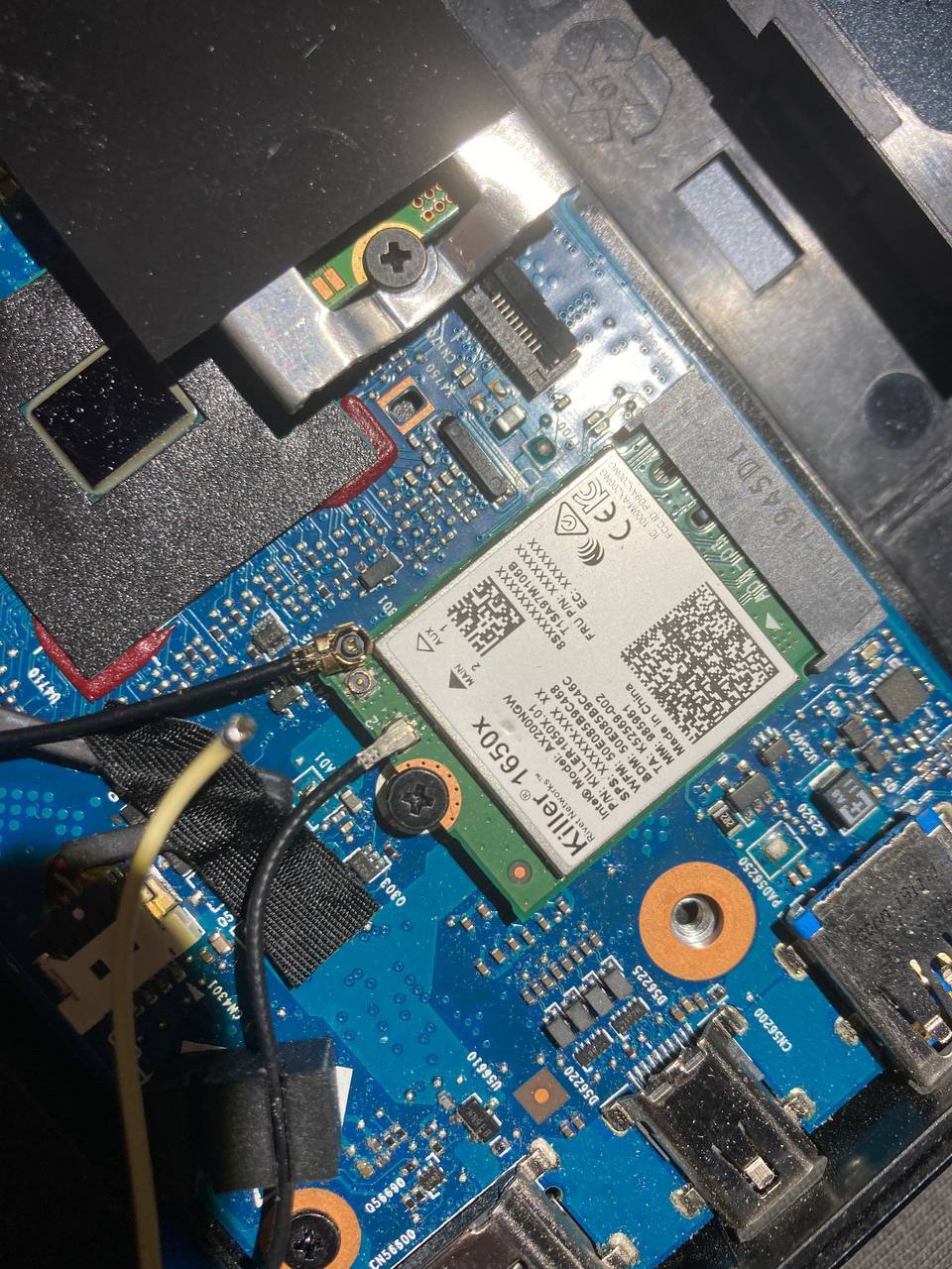

Wir haben vor einiger Zeit beim Reinigen des Laptops (Acer Predator) einen der Anschlüsse der WLAN-Antenne ( https://www.cs-trading24.de/p/wlan-karte-killer-1535) geschrottet - zu feste mit der Spitzzange festgehalten und verformt - und letztlich abgerissen. Wir brauchen Ersatz, den ich anlöten kann...
Ein Fachmensch hat mit etwas von "SMA-RP" bzw. "U.fl-Stecker" erzählt und deswegen habe ich das hier gekauft:
https://www.ebay.de/itm/314800690501
Der Anschluss hinten sieht zwar so aus, ist aber um ca. 1/3 größer wie der der WLAN-Karte (siehe Bilder). Ergo: Passt nicht.
Kann mir wer weiterhelfen und Tipps bzw. des Anschlusses geben? DANKE!!

Heyhey... danke dir für die schnelle Antwort!
Wenn ich mir die Maße da bei Ebay angucke, tät ich selbst (weil ja schon eine Version "zu groß" in der Hand gehabt (siehe Foto), auf MHF3 setzen. Schließt du das aus den Specs für die WLAN-Karte (Killer) ??
Hier ( https://www.legitreviews.com/rivet-networks-killer-wireless-ac-1535-mu-mimo-card-review_180055 ) tippt in den Kommentaren jemand ähnlich wie du... Vielleicht probiere ich das mal... THX!!
Bei m.2-WLAN-Karten habe ich bislang noch nichts anderes gesehen als MHF4. Du kannst die Größe des Steckers ja messen.
Bei MHF4 hat der Stecker (nicht die Buchse) etwa 2,2mm. Siehe Amazon-Bild.

Da ist nix "abgerissen".
Die kann man ganz normal abmachen.
Is zwar etwas krumm, aber einfach wieder zurechtbiegen und drauf pflanzen.
Die verbogene Buchse ist da auf dem Bild gar nicht zu sehen (war da am weißen Draht angelötet)... Die große daneben ist der falsch gekaufte Artikel (s.o.) im Vergleich...
Kauf einfach neue externe Antenne mit Kabeln, wenn die Lötstelle nicht ordentlich ist oder schlecht geschirmt bringt das nur Nachteile. Wieso genau reinigt man sowas und vor allem mit Spitzzange?🤔
