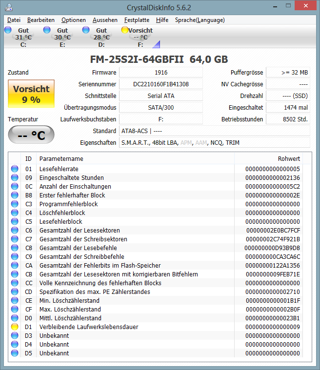

Poste doch bitten den Screenshot, ziehe aber bitte das Fenster ausreichend weit auf, dass die Scrollbalken verschwinden.Laggy.NET schrieb:Ich weis momentan nicht, was ich von der ANzeige von CrystalDiskInfo halten soll.
Sie zeigt mir für meine G.Skill Falcon II "Vorsicht" an,

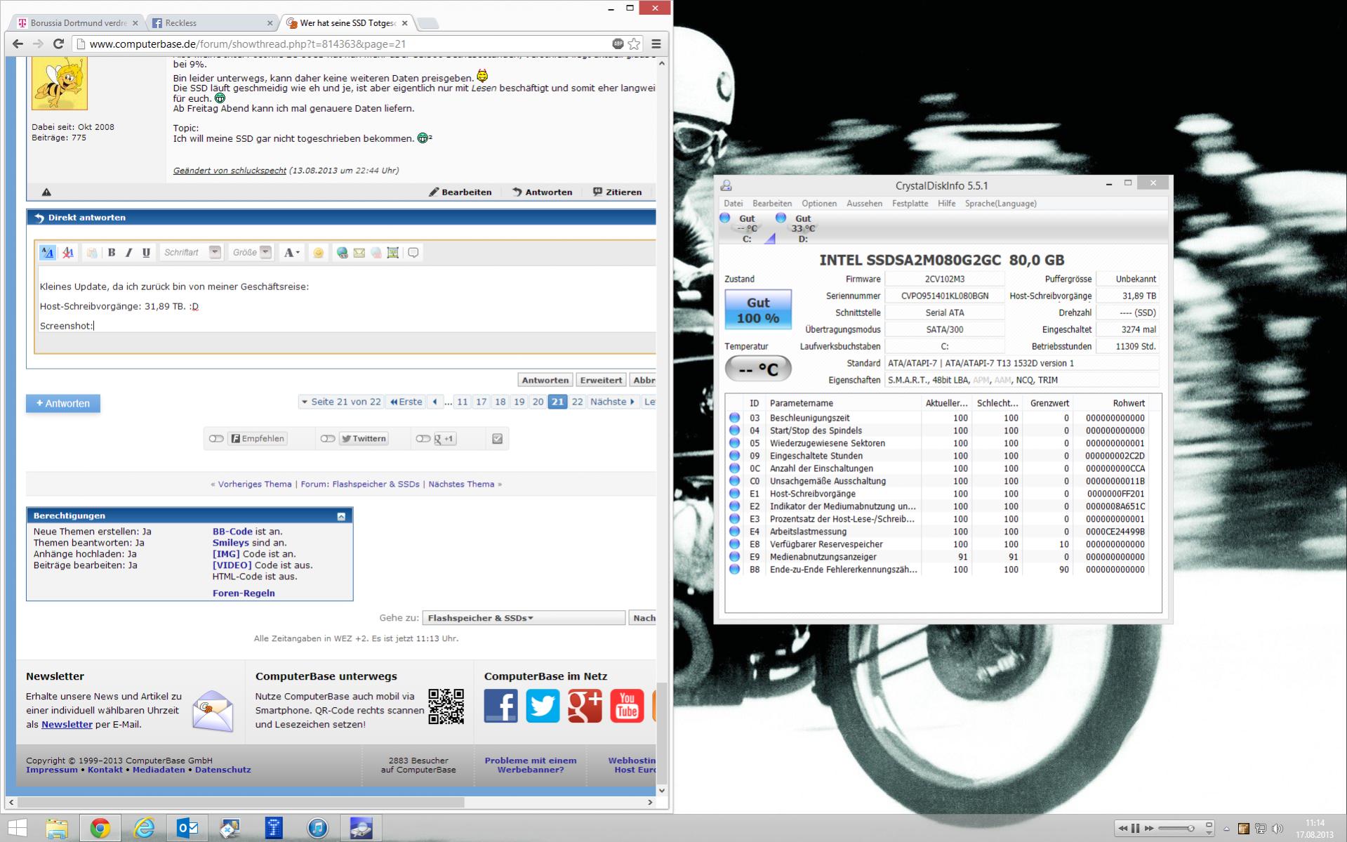

schluckspecht schrieb:Offtopic:
Also meine Intel Postville 2G 80GB hat nun mehr über 11.500 Betriebsstunden, Verschleiß liegt aktuell glaube ich bei 9%.
Bin leider unterwegs, kann daher keine weiteren Daten preisgeben.
Die SSD läuft geschmeidig wie eh und je, ist aber eigentlich nur mit Lesen beschäftigt und somit eher langweilig für euch.
Ab Freitag Abend kann ich mal genauere Daten liefern.
Topic:
Ich will meine SSD gar nicht togeschrieben bekommen.²
Kleines Update, da ich zurück bin von meiner Geschäftsreise:
Host-Schreibvorgänge: 31,89 TB.
Mein TV läuft über die TerraTec TV-Karte und so sind es tagtäglich sicher 10-20 GB welche darüber geschrieben werden.
