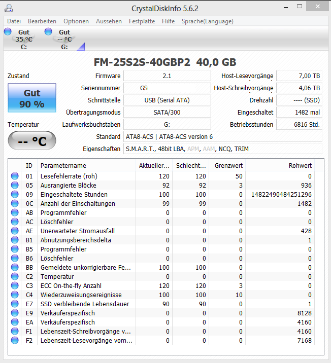

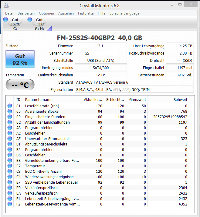

Nein, die laufen noch... wie der Teufel laufen die!
Als System-Raid0 in meinem Spielerechner. Werden aber demnächst abgelöst da ich im neuen System SATA6 habe.

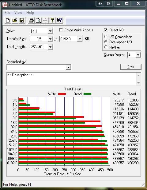

Ich würd mich nicht durch das viele rot im CrystalDisk täuschen lassen, wie gesagt, imho passt da was nicht mit dem Auslesen "durchs Raid0 hindurch". Vor allem die unterschiedlichen Laufzeiten kommen mir sehr spanisch vor...
Wenn Du was über die Performance aussagen willst, dann nimm bei Deinen Sandforce SSD den AS-SSD Benchmark, denn ATTO bencht bei denen nur die Bandbreite der Anbindung, sagt aber nichts über die wahre Performance aus. Da die Werte in sich total unlogisch sind, solltest Du den Werte wirklich keine Bedeutung beimessen.
Das die SSD mit dem Sandforce Controller der ersten Generation, so wie Deine, gerne mal spontan ausfallen, ist Dir hoffentlich bekannt. Vernachlässige also die Datensicherung nicht.
Bei der mit 90% in der Anzeige war die Write Amplification mit fast 1,94 übrigens deutlich höher als bei der anderen, die nur 0,95 hat.

Holt schrieb:Bei der mit 90% in der Anzeige war die Write Amplification mit fast 1,94 übrigens deutlich höher als bei der anderen, die nur 0,95 hat.
Schön ausgerechnet!
Das mit den Ausfällen hab ich gehört, ja. Es liegen genügend HDDs rum die ich mal kurz ins System bauen kann wenns sein sollte... und backup? Das ist ne Spielekiste, backup ist Origin und Steam bzw. ISOs auf meinem Server!
Die SSDs werden eh nächsten Monat abgelöst durch wahrscheinlich 2x Kingston KC300, da SATA3, was die Phoenix Pro´s nicht haben. Noch dazu haben diese unter aktueller Firmware ein Problem mit dem Z87 Chipsatz
Da würde ich mal annehmen, dass die nicht immer in einem RAID 0 Verbund zusammen waren.Rehtaftib schrieb:Schön ausgerechnet!Was sagt uns das über 2 SSDs die im Raid0 gelaufen sind? kann doch irgendwo nicht sein oder?
Bei einem RAID-0 Verbund werden nun mal nicht alle Dateien auf die im Verbund befindlichen Laufwerke verteilt. Die Dateien, die kleiner als die Stripesize (in diesem Fall 128 KiB) sind, werden in einem Stück auf einem Laufwerk gespeichert. Von daher kann sich das schon unterschiedlich entwickeln, zumal die SSDs die Daten ja eigenständig verwalten und umschichten. Das wird durch das RAID ja nicht gesteuert, sondern geschieht unabhängig vom RAID-Verbund auf einer unteren Ebene.
Die Smart-Werte werden offensichtlich fehlerhaft ausgelesen, weshalb die Defekt-Meldungen, aber auch die Angaben zur Schreibbelastung oder zur Laufzeit, nicht der Realität entsprechen müssen.

Wenn du den RAID-Verbund demnächst sowieso auflöst, lass die beiden SSDs doch mal im Einzelbetrieb (am besten im AHCI- oder IDE-Modus mit dem Standard-Treiber von Windows) laufen und lies die Smart-Werte erneut aus.
@Rehtaftib
Jein, denn kleine Dateien die weniger als das Stipping lang sind, werden nur dann nicht verteilt, wenn sie genau ab einer Adresse beginnen, die einem Vielfachen des Stripping Size liegt. Es werden also keineswegs alle kleinen Dateien immer nur auf der gleichen Platte gespeichert, dass verteilt sich also auch gleichmäßig auf die beiden SSDs.
Bei einem Stripping von 128k werden die ersten 256LBAs der ersten Platte zugeteilt, die nächsten 256LBAs des RAIDs (256 bis 511) entsprechen den ersten 256LBAs (0-255) der zweiten Platte, die nächsten 256LBAs sind dann die LBAs 256 bis 511 der ersten Platte usw.
Das jemand die Verteilung für jede Dateien einzeln bestimmt, kann ich mir beim besten Willen nicht vorstellen, denn dazu müsste ja das Filesystem bekannt sein und der Verwaltungsaufwand wäre ja weit von Gut und Böse. Das machen alle mehr oder weniger wie ich es geschrieben habe, vielleicht ist da am Anfang noch ein Offset und es werden Metadaten dort abgelegt oder es werden die ersten LBAs auf die zweite Platten und die nächsten dann auf die ersten, aber im Prinzip arbeiten alle gleich und teilen den Adressraum statisch über die Platten auf.
