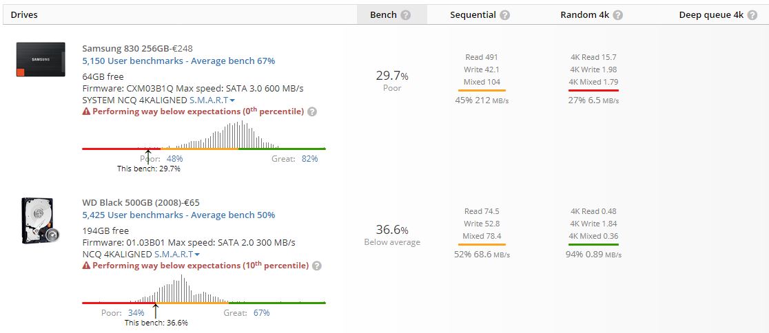

meine gute alte Samsung SSD 830 macht etwas Probleme.
Gestern lies ich mal UserBenchmark laufen (keine Ahnung, ob der brauchbar ist) und da wurde meine SSD und meine HD als sehr langsam gekennzeichnet:

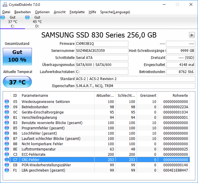

Ich habe heute mal Crystaldiskinfo und AS SSD laufen lassen:
Es handelt sich um PC1 aus der Signatur mit Windows 10.
Chipsatztreiber: 10.1.1.8
Belegung: 63,7 GB frei von 237 GB
Kabel wurde überprüft.
Die SSD war aber vor kurzem ziemlich voll, dann habe ich mal ein paar unnötige Dinge entfernt (Downloads, eig. Dateien, ...), aber natürlich keine Systemfiles.
Woran kann es liegen?
Die HD ist ja schon etwas betagter und vermutlich deshalb etwas weiter hinten in bei den Benchmarks.
Das es nicht am Datenkabel liegt, sieht man schon daran das der Rohwert vom Attribut C7 0 ist, es also nie Kommunikationsfehler mit dem Host gab. Die NANDs haben gerade mal 209 P/E Zyklen runter, also so 6 Prozent der spezifizierten 3000, fast nichts könnte man dazu sagen. Die Werte bei AS-SSD sehen so aus als wäre der Schreibcache nicht aktiv. Schau mal ob die Einsellung so aussieht:
