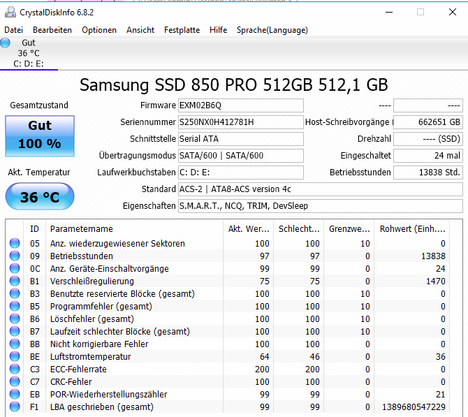

Die SSD hat mit 1470 gerade erst 25% der spezifizierten P/E Zyklen der NANDs verbraucht, 75% sind noch übrig wie der Aktuelle Wert des Attribut B1 verrät.

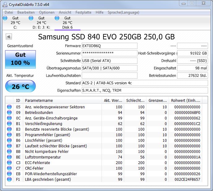

Meine Samsung SSD 840 EVO 250GB wurde in 3 Jahren mit 91TB beschrieben (TBW 72TB).
Wurde einzig und allein ersetzt, weil 250 GB einfach mit der Zeit zu wenig waren…
Wie der aktuelle Wert vom Attribut B1 zeigt, sind noch 62% der spezifizierten P/E Zyklen der NANDs übrig, was zeigt wie konservativ die TBW Angaben bei Consumer SSDs i.d.R. sind.
