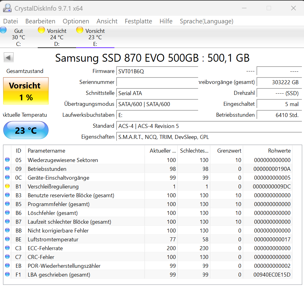

Bisher hatte ich noch keine SSD in den Händen, bei der die SMART Werte auf die Verschleißregulierung aufmerksam gemacht haben. So hoch ist die Menge der Schreibvorgänge auch nicht. Da sind mir schon ganz andere Werte begegnet.
Habe ich so auch noch nicht gesehen, 303218GB geschrieben, sind fast 300TBW die Samsung fur das 500GB-Modell garantiert.

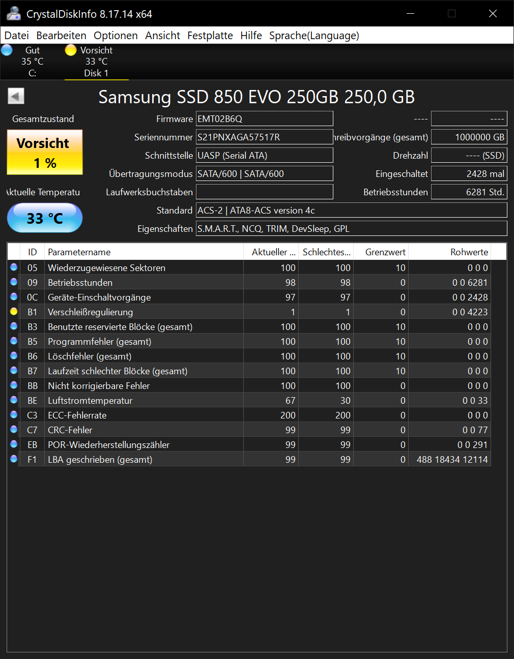

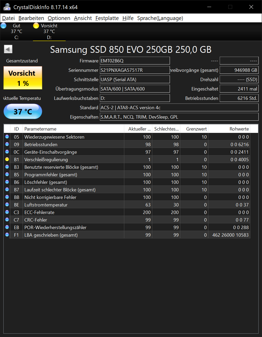

Still alive: 1.6 Mio GB
Reaktionen: GT200b und cartridge_case

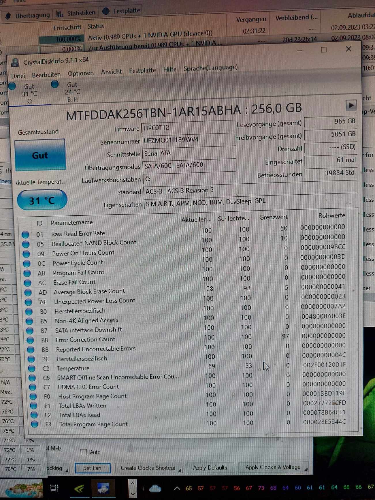

ist ja fast unglaublich: 330 Mio GB !!!
Und sie läuft immer noch

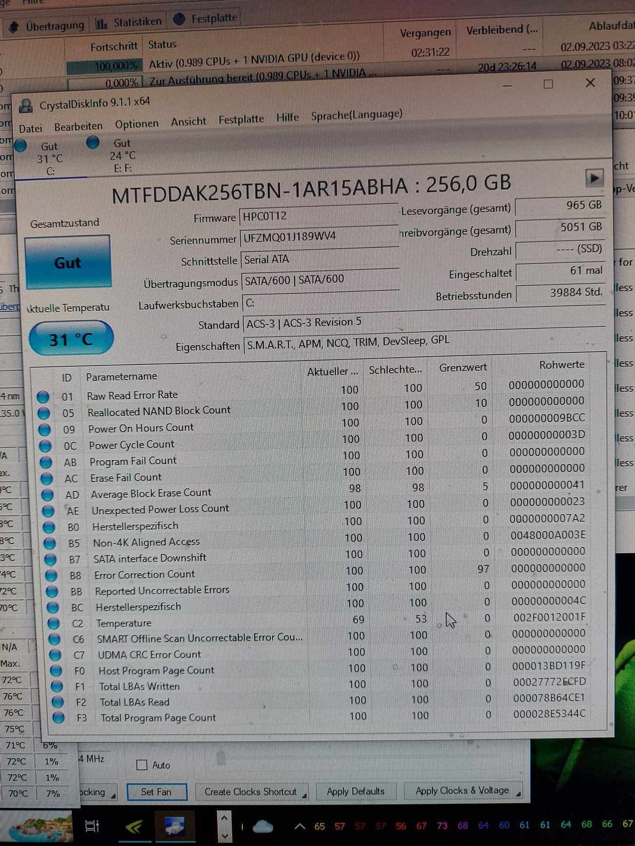

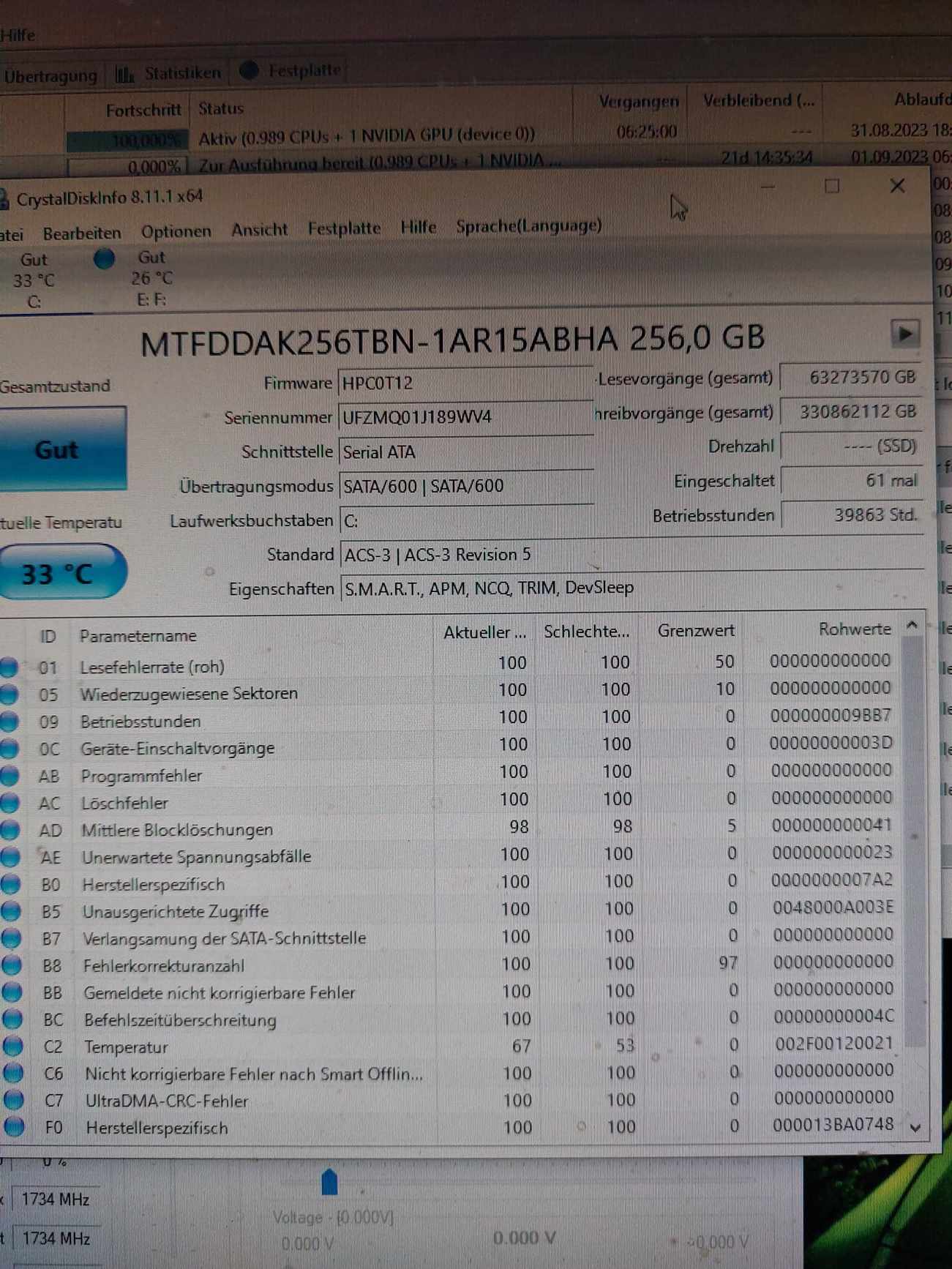

Reaktionen: ploedmann
Das wäre eine durchschnittliche Schreibgeschwindigkeit von 2,3 GB/s - bei einer SATA SSD ist das sportlich.
Bist du dir ganz sicher, dass in den Zahlen keine Fehler drin sind?
Reaktionen: Engaged und Anoubis
ploedmann schrieb:
Meine auch,dass da was nicht stimmt ;)
tja, ich habe diese Workstation erst vor einiger Zeit second-hand gekauft und kann daher überhaupt nicht beurteilen, für welche Zwecke sie vorher eingesetzt wurde.
Von meiner Verwendung können die hohen Werte keinesfalls stammen, da ich das Grid-Computing auf einer Ramdisk laufen habe.
Aber ja: auch mir scheint dieser Wert nicht ganz realistisch.
Das war mehr ein Wink mit dem Zanpfahl, dass bei den angegebenen Betriebsstunden und Writes die SSD mit einem Vielfachen der maximalen Geschwindigkeit der SATA Schnittstelle beschrieben worden wäre. Das kann hinten und vorne nicht stimmen.
Somit dürfte CrystalDiskInfo wohl in diesem Fall falsch messen. Mit Sicherheit sogar. Bei einer zweiten SSD in diesem PC sind die angezeigten Werte allerdings realistisch.
Bitte installier die aktuelle Version von CrystalDisk Info zuerst.
Das ist eine alte gute Micron 1100 SATA-SSD mit 120TBW bei der 256GB-Version.
Leider hast Du das Fenster bei CDI nicht komplett aufgezogen, so dass ich nicht alle Werte sehen kann, denn genau der nächste Parameter "F1" = "Total LBA Written" ist hier ausschlaggebend!
Bei Micron 1100 hat CDI (zumindest früher) falsch gerechnet, genauer gesagt bei dem Hex-Wert 4 Nullen zu viel angehängt.
Angenommen hat dein Parameter "F1" den Wert 0002 7711 C400, dann rechnet CDI falsch mit
27711C400 0000 = 693.868.139.905.024 : 2048 : 1024 = 330.862.112 GB = 323.107,5 TB oder ~315,5 Petabytes!!! :freak:
Richtige Berechnung wäre natürlich ohne 4 Nullen am Ende, und zwar:
27711C400 = 10587587584 : 2048 : 1024 = 5.048,555 GB, somit hat Deine Micron 1100 lediglich ~5.048,5 GB oder knapp 5 Terabytes geschrieben ;)
P.S.: probiere doch mit der aktuellen Version von CDI, ob sie das endlich korrekt ausrechnet! LG
P.P.S: den Health-Zustand Deiner SSD kannst Du aus dem Parameter "AD" ablesen. Die TLC-NAND-Zellen Deiner SSD sind mit 3000 P/E spezifiziert. Du hast bisher 41 (hex) = 65 P/E im Durchschnitt und somit ca. 65 : 3000 x100 = 2,17 % verbraucht. Somit hast Du noch ca. 98% übrig (siehe mittlere Spalte bei AD).
Daher könnte bei einer aktuellen Version von CDI die Health-Angabe oben links Dir "98%" anzeigen.
Reaktionen: Rickmer und Anoubis

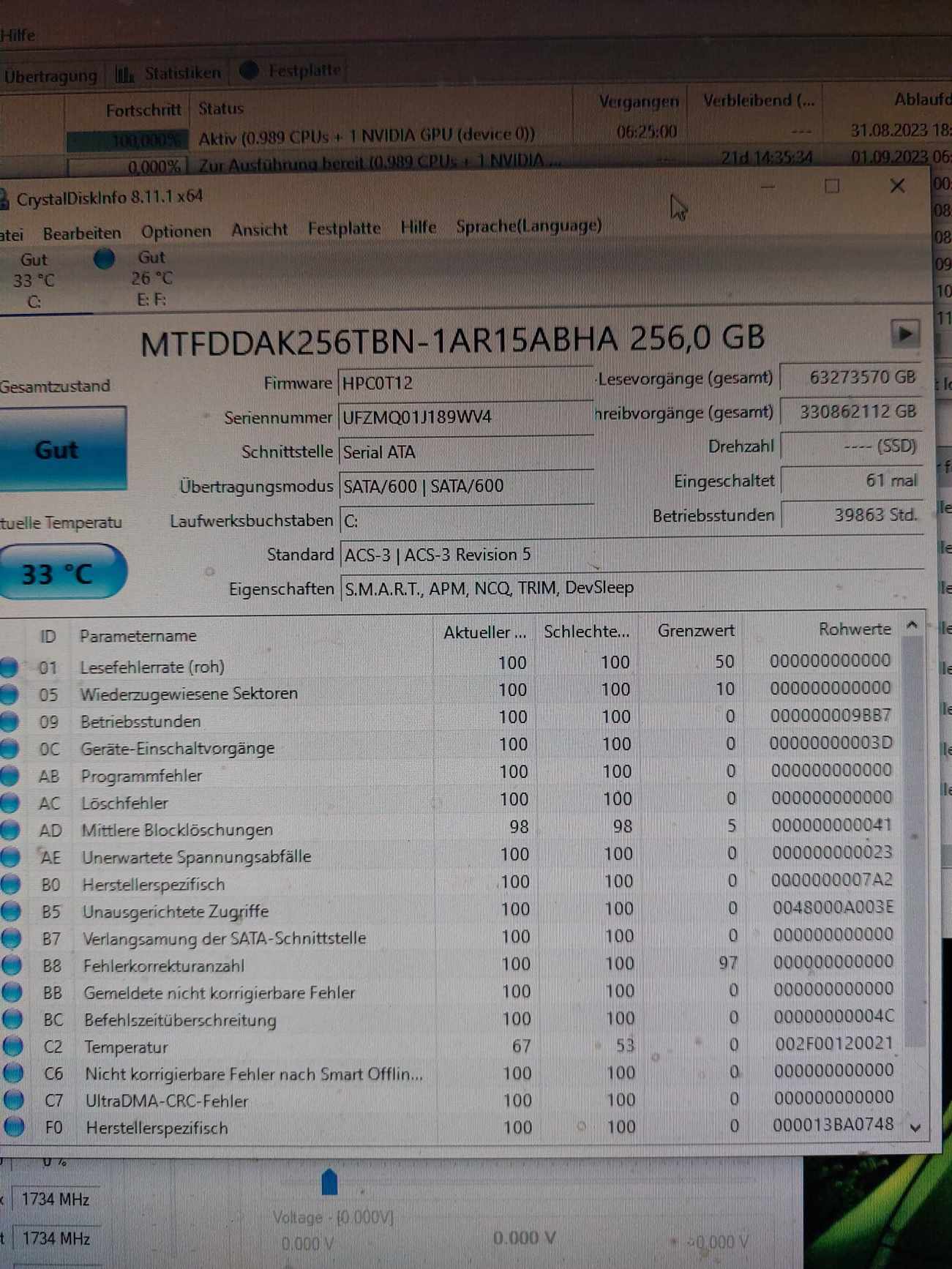

also, die aktuelle Version von CDI liefert wohl korrekte Werte, siehe Beilage :-)
Punktlandung, würde ich mal sagen. Jetzt dürfte sie ehrwürdig abtreten. :daumen:
Und dass es im 21.Jahrhundert noch Leute gibt, die das Wort Bildschirmfoto wörtlich nehmen und zeigen, dass ihr Monitor mal wieder geputzt werden könnte, hätte ich nicht gedacht. Das ist halt der Vorteil vom echten Screenshot: man sieht nicht, wie dreckig der Bildschirm ist. :evillol:
Reaktionen: cartridge_case

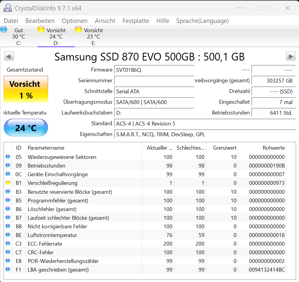

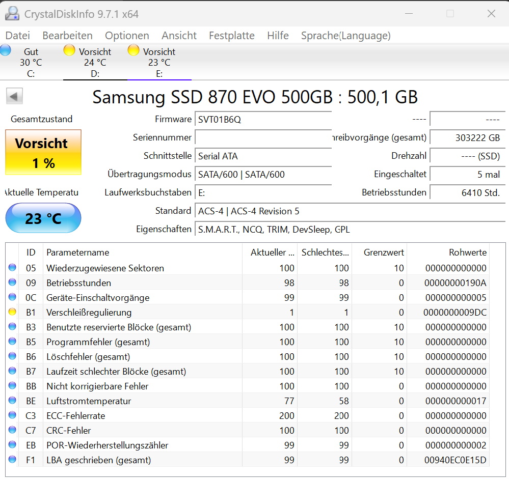

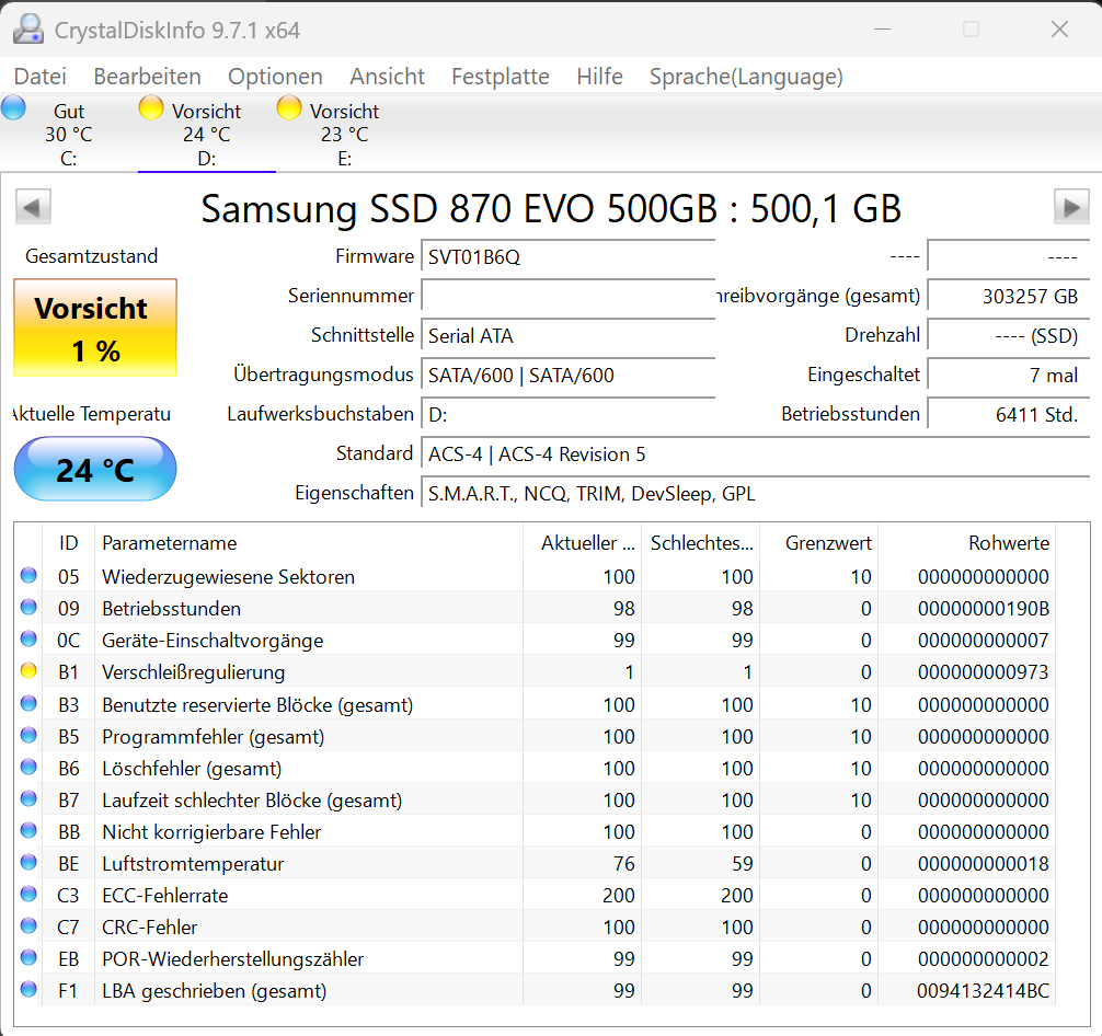

Durch die Info hier im Forum habe ich gehofft, ein Paar Prozent Gesamtzustand zu gewinnen, aber bei diesen beiden Exemplaren ist offenbar nichts mehr zu holen:
