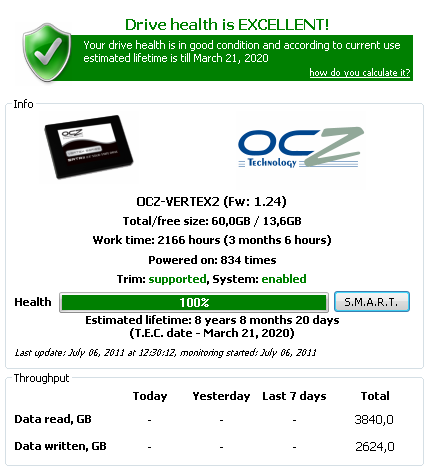

100%... pfff... Sandforce zeigen wohl immer 100% an...?
ssdlife-vertex-2-png.239621
Lässt sich noch wunderbar lesen und beschreiben.
Ich werd mir demnach erst in 9 Jahren eine neue kaufen müssen. :lol:

Ich habe mal eine Frage zum SSD Life. Kann es denn wirklich sein das alle hier veroeffentlichten Daten keine laengere Lebensdauer als 2020 anbieten? Mir ist es nur aufgefallen das meine Vertex 2 die gerade mal 43 Stunden Betriebszeit hinter sich hat (mit 43 GB geschriebenen Daten ) auch nur bis September 2020 halten soll.
