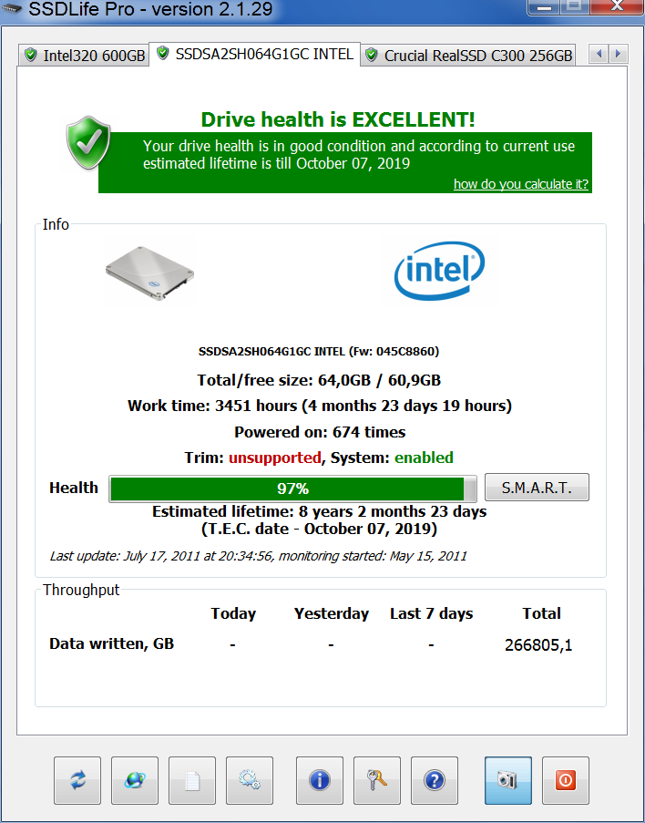

aurum schrieb:Ja ... man geht wohl davon aus, dass die Nand Basteine nicht länger, als 10 Jahre haltenmeine mit 2k Stunden soll auch bis 2020 halten.
Meine Crucial C300 64GB auch
Eggcake
Commodore
- Juni 2007
- 4.837
Sehe ich das richtig - 266TB?
Edit: Zu den 10 Jahren:
Könnte damit zusammenhängen, dass man von einer Data Retention von 10 Jahren ausgeht. Zumindest war dies einmal so mit 50nm Flash, ich weiss nicht wie stark man diese Angabe mittlerweile nach unten korrigieren muss. Womöglich verwendet SSDLife diese 10 Jahre einfach als allgemeine Grenze.
