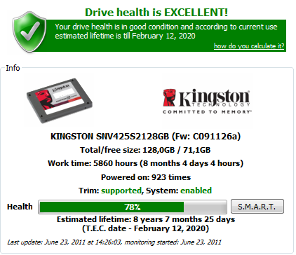

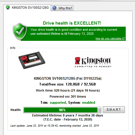

Wäre interessant wie das Programm auf die Werte Werte kommt? Deine Kingston hat noch 78% und soll nur 1 Tag weniger halten wie meine Kingston die jetzt bei 96% ist.

Der Autor hat einen Link für die Frage nach dem "how do you calculate it?" hinterlegt. Die kurze Antwort lautet:
1. We do not calculate the percentage of the drive health. The SSD itself calculates it and gives it to us. Or in other words, this data comes from the manufacturer of the drive.
2. The estimated lifetime is calculated depending on the amount of data written to the drive. If it is not calculated yet, it means that little data has been written to it. Simply wait a bit, it does not usually take more than a week (or two) after the first launch of the program.

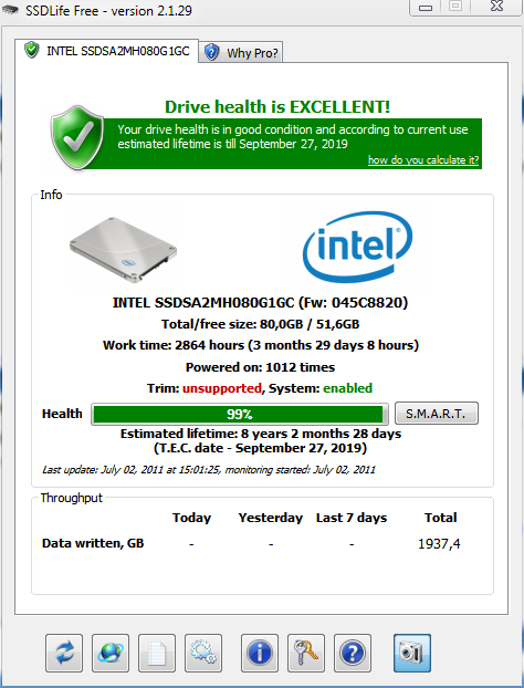

Lustiges Tool. Meine 2+ Jahre alte Intel x25-m G1 hat noch 99% und macht's noch bis zum 27.09.2019 :lol: Aber ich hab meine schon 24x komplett beschrieben. Ups. Jetzt habe ich nur noch 9.976 Schreib-/Löschzyklen.

Die SMART-Werte liefern auch keine "richtigen" Werte, also es werden nur Menge an Daten protokolliert, welche vom Hostsystem an die SSD geschickt wurde. Die Write-Amplification ist darin nicht enthalten, also wieviel tatsächlich auf die SSD geschrieben wurde. 4k-Random-Writes v.a. ohne TRIM erzeugen ne höhere WA als zb. eine geschriebene Filmdatei.

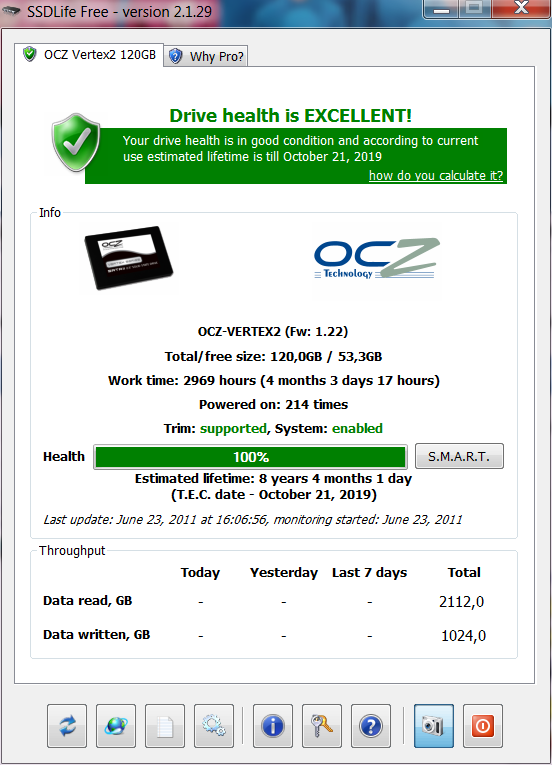

Nach 1338 Stunden Betrieb noch funktionsfähig. :)

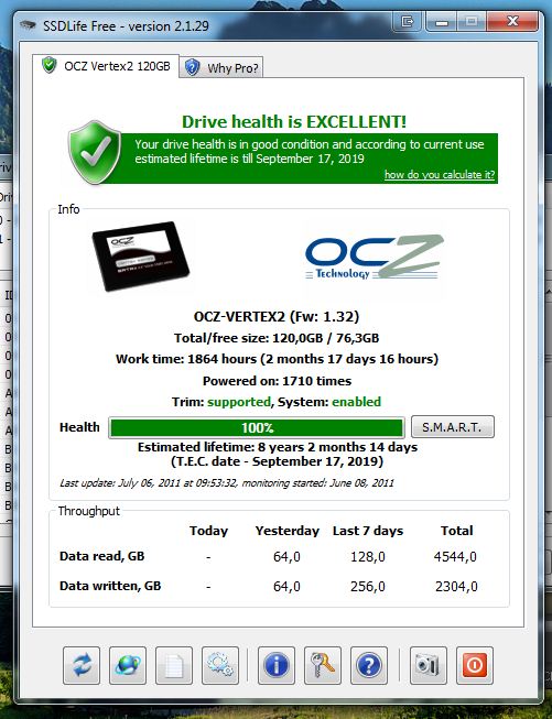

OCZ Vertex 2 E
Anscheint quäle ich meine zu sehr, wenn ich eure sehe. °.°
Wie oft eine SSD gestartet wird ist doch egal, oder?
Nein ist nicht egal ... Zumindest den Smartwerten zufolge. Meine ist bei beim Startyclecount bei 99% angekommen. OCZ gibt seinen Platten ~150k Zyklen (glaube ich zumindest).
