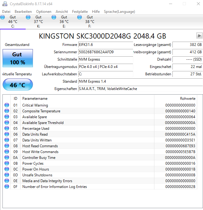

Bitte mal SMART-Werte aller Laufwerke (z.B. mit CrystalDiskInfo) anhängen.

KINGSTON SKC3000D2048G bringt halt leider auch nicht weiter, daher. Was eher ein Problem ist sind die Event-Logs.. und ich komm einfach nicht drauf, was ich noch alles probieren soll..

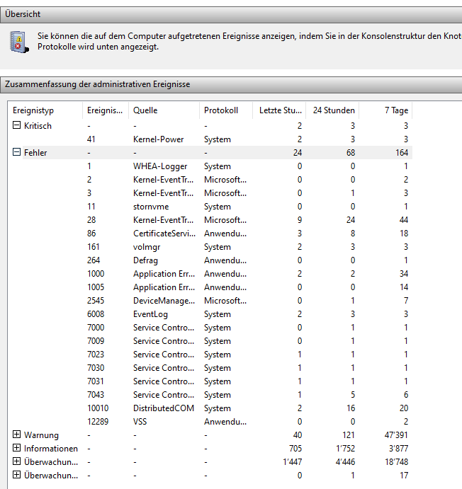

Bei "Ereignissen" in die Ereignisanzeige zu schauen wäre so einer der früheren Schritte. Und wenn man schon nah an Fehlerursache "Datenträger" ist, könnte man eventuell die Software von Kingston einmal zum Einsatz bringen im Hinblick auf Erkenntnisse.
Du meinst wohl das (siehe Anhang 2). Habe auch bereits danach schon gesucht und gemacht, ohne Erfolg.

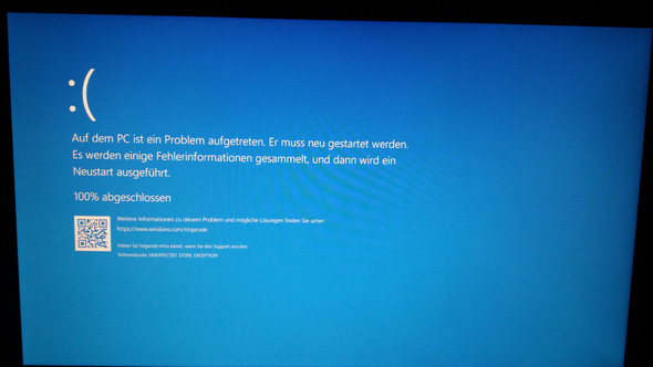

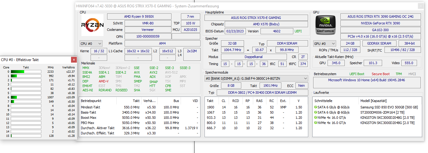

Habe das auf C: Installiert. Führt zu fatalen Crash (Bild 3 im Anhang)
Gemäss RAM-Test alles i.O. RAM sind 19Std alt

Vielleicht weisst du ja was der Fehler 00000 ist :) Bild 2

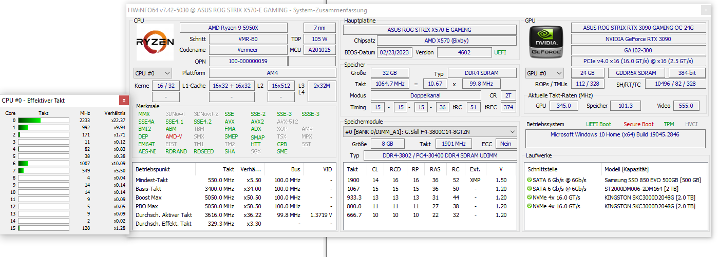

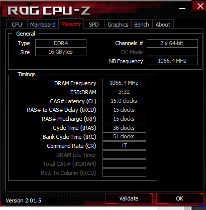

SMART-Werte aller Laufwerke biite anhängen, nicht nur C. Ist die aktuellste UEFI-Version installiert?
hab nur dateien auf dem C die anderen Laufwerke sind leer, da windows neundrauf ist. updates habe ich gemacht UEFI-VERSION ist die neuste (Siehe bild 4) Vielleicht hilft dir / euch das weiter. ich bin echt am Ende.

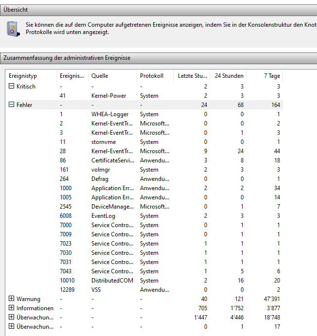

Bei so viel Application Error und Kernel Power könnte man ja mal auf die einzelne Meldung drauf schauen. Bei Bluescreens den Bluescreen-Viewer bemühen.
Ich kann diese Daten nicht interpretieren:

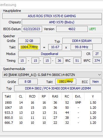

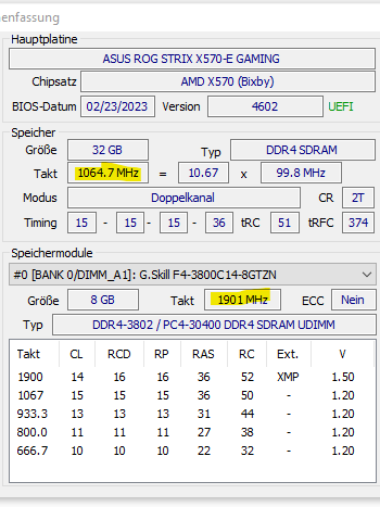

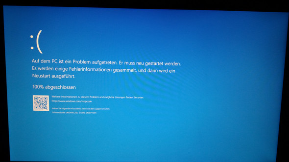

Wenn der G-Punkt-Skill mit 3800 betrieben wird, wäre das möglicherweise die Erklärung für alles, wenn der nur mit 2133MHz läuft eher nicht. Aber 4x8GB? Sind das alle Riegel gleichen Typs?
Kannst Du mit CPU-Z auf "Memory" einmal gegenprüfen, was dort bei Frequency steht?
Netzteil?
So wie es aussieht stimmen die Speichereinstellungen absolut nicht.
BIOS reset machen, alles neu einstellen.
Wieviele Speicherriegel sind verbaut?
Sind sämtliche 4 Riegel die selben?
Falls ja, mal nur mit 2 versuchen (Slots A2 und B2)

Hab nun paar Mal verschiedene durchprobiert. Hab die Markiert mit I II III IV und nun I + II reingemacht dann III + IV usw. Stürzt immer noch ab, selbe Fehlermeldung im Eventlog > Kritisch "Ereignis 41, Kernel-Power"
was stimmt den deiner meinung nach nicht
Cat Toaster schrieb:
Manchmal muss man einsehen, das Hilfesuchende und Hilfewillige nicht zusammen passen.

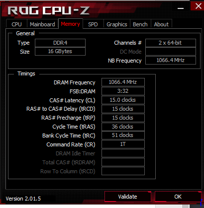

Netzteil?
Hilft das? Ich hab aktuell nur 2 von den 4 drin ob der Fehler immernoch kommt. Ja kommt er :)
