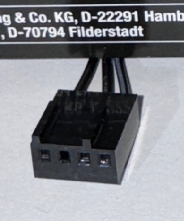

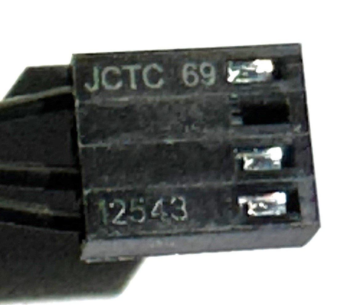

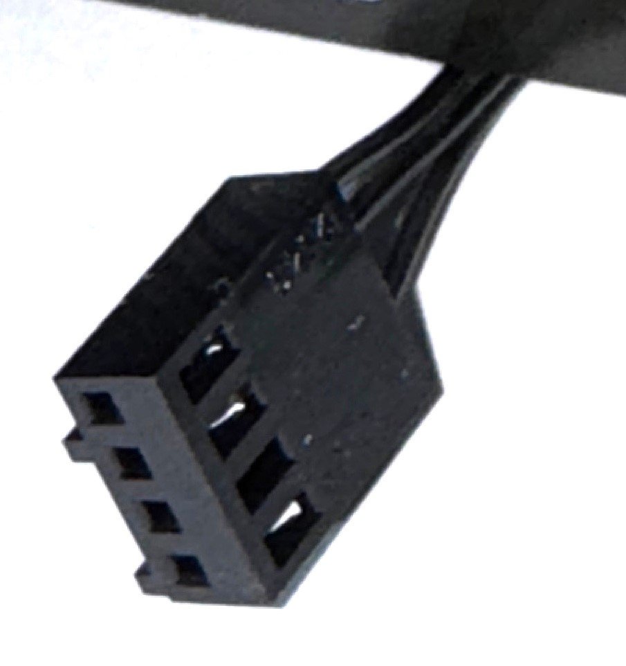

Guten Tag liebe Leute
Kann mir vielleicht jemand von euch sagen, wo dieser Stecker auf das Mainboard muss?
Er kommt aus einem bequiet Dark Base Pro 901 Gehäuse und sollte auf ein msi Z890 Tomahawk WIFI Mainboard.
Habe mir über Ostern den Computer zusammenmgeschraubt und dieses Kabel mit diesem Stecker blieb übrig. :mad:
Danke und einen frohen Tag

Sieht aus wie Lüfterstecker für Gehäuselüfter
Also zb von Gehäuselüfter aber auch einige Netzteile haben sowas

Es gibt keinen sogenannten PWM-Stecker. PWM steht für pulse width modulation und ist eine Steuerungstechnologie, die im vielen Bereichen Anwendung findet. Displays und Taschenlampen fallen mir spontan ein. Lüfter mit PWM gibt es zwar durchaus und die nutzen auch den abgebildeten Stecker. Genau so tun das aber auch Lüfter ohne pwm. Wenn überhaupt, nennt man das Ding Lüfter-Stecker. Streng genommen ist das einfach ein generischer 4-Pin-Stecker, den ursprünglich die Firma Molex entwickelt hat.
Der Stecker auf dem Bild hat definitiv nichts mit pwm zu tun, weil die dafür benötigte vierte Leitung fehlt.

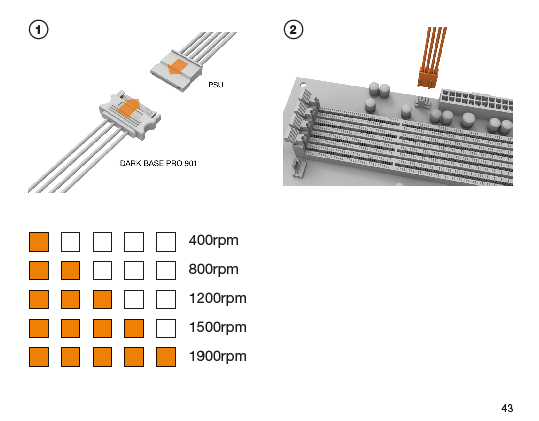

Bei meinem Dark Base Pro 900 habe ich auch so einen Stecker um dann am Geäuse die Lüfter die da dranhängen in drei Stufen regeln. Man kann aber auch die Regelung dem Board überlassen.
So hatte ich es zumindest bei meinem Gehäuse verstanden.
Die Anleitung zu diesem Thema ist im Handbuch leider nur mit "da Strom" und "da Stecker" erklärt.

Ganz einfach, im be quiet! Dark Base Pro 901 sind ab Werk drei 140mm Lüfter vorinstalliert, Silent Wings 4 PWM.
Das Gehäuse hat auch eine Lüftersteuerung, an der die drei Gehäuselüfter angeschlossen sein sollten/werden sollten.
Diese Lüftersteuerung wird einmal mit einem SATA-Stromstecker vom Netzteil mit Strom versorgt
und einmal mit einem 4-Pin Lüfteranschluss des Mainboards verbunden, damit die Lüfter über PWM vom Mainboard gesteuert werden können.
Zusätzlich gibt es wohl auch eine RGB-Steuerung, diese wird ebenfalls an einen SATA-Stromstecker vom Netzteil angeschlossen
und zusätzlich an einen 3-Pin RGB Anschluss des Mainboards, damit man die Beleuchtung über das Mainboard steuern kann.
Man kann den 4-Pin Lüfteranschluss und den 3-Pin RGB Anschluss auf dem Mainboard auch weglassen, dann muss man beides eben manuell über zwei Taster an der Gehäusefront regeln.
In dem gezeigten Stecker im ersten Beitrag sind von vier Pinnen drei belegt:
PWM, RPM und Masse, es fehlt lediglich die +12V Verbindung, die aber nicht gebraucht wird, wenn dort nur das PWM Signal abgegriffen
und die Lüftergeschwindigkeit zurückgemeldet wird.

Der gezeigte Stecker hat ganz klar keinen Pin 2. Das entspricht bei 4-Pin-Fanheadern eindeutig der 5-12V+ DC Leitung.
Wo genau holt sich der Lüfter denn hier noch die notwendige Spannung, wenn Pin 1 (von links gesehen) Ground, Pin 3 das RPM Feedback und Pin 4 PWM ist?
Oder läuft die Spannung hier ausnahmslos gepulst über Pin 4? Ich dachte immer, dass der PWM-Pin auch nur zum Steuern (Sense) gedacht ist und die Spannung weiterhin über Pin 2 läuft.

Die Lüfter werden an die Lüftersteuerung des Gehäuses angeschlossen, die selber über einen SATA-Stromanschluss vom Netzteil mit Strom versorgt wird.
Das gezeigte Kabel kommt vermutlich ebenfalls von dieser Lüftersteuerung und greift lediglich PWM und RPM ab.
Damit man die Lüfter an dieser Lüftersteuerung nicht manuell regeln muss, sondern das Mainboard dies erledigt, was auch zu empfehlen wäre.
Belegt in dem Stecker sind Pin1=Masse/Ground, Pin3=RPM/Tacho und Pin4=PWM.
Es ist nur Pin2 nicht belegt, das wäre +12V, was an dieser Stelle aber gar nicht gebraucht wird, da dort kein Lüfter direkt angeschlossen wird, sondern die Lüftersteuerung des Gehäuses mit eigener, separater Stromversorgung (für die Steuerung und die Lüfter).
Sind die Gehäuselüfter direkt ans Mainboard angeschlossen und nicht an der Lüftersteuerung, wird dieses Kabel logischerweise nicht gebraucht,
genauso wie es nicht gebraucht wird, wenn die Lüfter an der Lüftersteuerung angeschlossen sind, aber manuell geregelt werden sollen.
