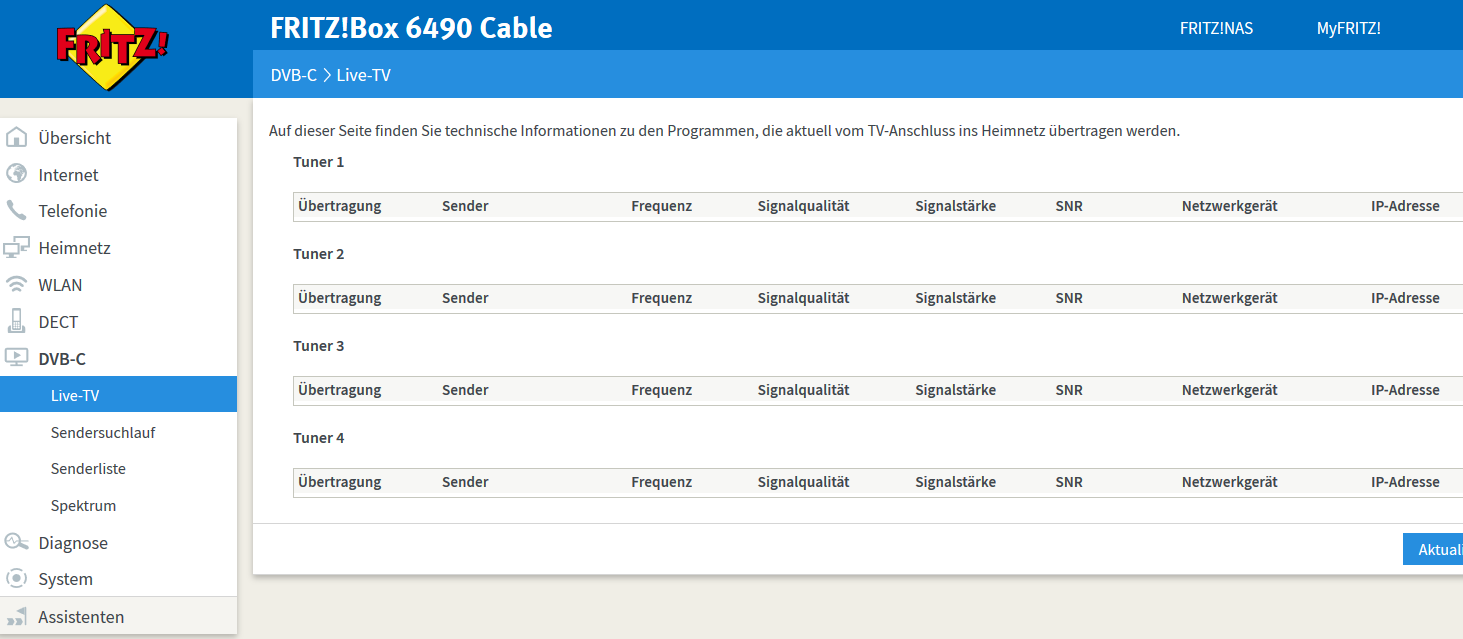

Ja, die Fritzbox hat 4 echte "Tuner" drin mit denen 4 gleichzeitige unterschiedliche Sender gehen, du brauchst da nichts weiter.

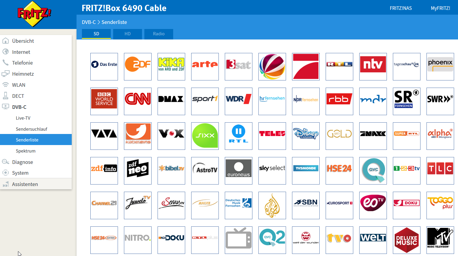

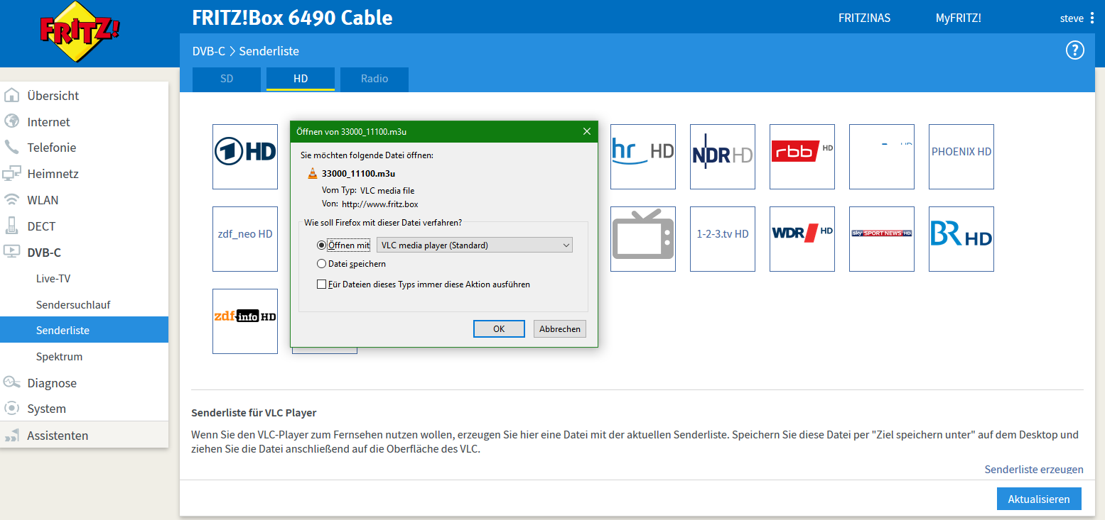

Ahja, so sieht es übrigens aus, wenn ich bei den Sendern z.B. auf "Das Erste" klicke:

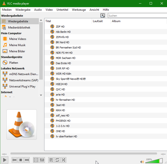

Unten rechts kann man auch eine "Playlist" mit allen Sendern erzeugen, das wäre im Player quasi das "Umschalten":
