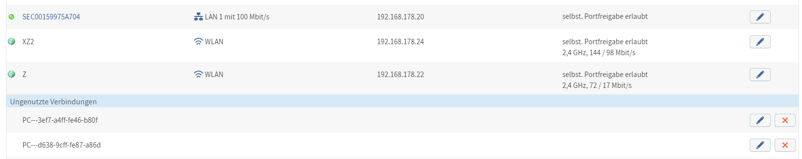

Sehr skurril finde ich einen Eintrag unter Netzwerkverbindungen: PC---3ef7-a4ff-fe46-b80f, der ohne IP-Zuweisung als "ungenutzte Verbindung" gelistet wird und die jedesmal, wenn ich sie lösche, sofort wieder auftaucht(weiterhin als ungenutzte Verbindung). Ich kann mir nicht so recht erklären, welches Gerät aus meinem Heimnetzwerk das sein soll, weil alle mir bekannten dort schon aktiv sind. Vielleicht ist es der Smart-Switch von Zyxel... Habe ihm jetzt erstmal den Internetzugriff untersagt, weil sperren kann ich die MAC-Adresse scheinbar nicht.

Es wird immer skurriler...es ist etwas von Samsung. Aber weder das S5 noch der Samsung-Netzwerkdrucker, die ich besitze, denn die haben andere MAC Adressen. Anfänglich war in dieser Liste(ungenutzte Verbindungen) auch ein Samsung J3, wobei das ja auch Gäste gewesen sein könnten, die mal eingeloggt waren. Das J3 hat sich aber löschen lassen, leider habe ich mir vorher nicht die MAC Adresse notiert.
Dieses Gerät gehört nicht mir, lässt sich nicht löschen, hat aber angeblich auch gar keine IP bzw. Port-Zuweisung.
Dann blockiere das Gerät, die Möglichkeit hast Du ja.
Sollte es dann irgendwann Doch ein Gerät von Dir sein kannste das Blocken ja wieder rausnehmen.

Das andere werde ich alles machen, aber ich finde keine Möglichkeit, das Gerät zu blocken! Es hat ja keine zugewiesene IP.

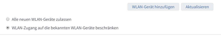

https://avm.de/service/fritzbox/fri...bekannte-Gerate-beschranken-MAC-Adressfilter/
Repeater & Fritzbox unter W-Lan / Sicherheit:
Mit Dieser Einstellung werden alle Geräte geblockt die nicht über eine MAC Adresse eingetragen sind.
Dabei ist es egal welche IP diese Geräte haben. Will man ein neues Gerät eintragen, trägt man die MAC Adresse
ein, oder so wie ich es mache und lasse für einen kurzen Moment alle Geräte zu, bis das Gerät angemeldet ist.
Danach stelle ich es wieder um, so wie auf dem Screen zu sehen. Das betrifft nur das Normale W-Lan,
der Gastzugang braucht sowas nicht, weil der Gastzugang eh keine Rechte hat außer zum Surfen und eMail.
Dann gehe mal auf Ursachenforschung, Weil es muss sich löschen lassen.
Wenn es nicht geht mal Router und Repeater komplett neustarten.

@hantelfix: Ja, das ist mir alles klar. Was mir unklar ist, ist a) der Netzwerktraffic und was ihn verursacht hat und b) das Samsung-Gerät mit der MAC Adresse 3C:F7:A4:46:B8:0F und (neu hinzu gekommen) das Sony Gerät mit der MAC Adresse D4:38:9C:87:A8:6D, welche ba) mir unbekannt sind und bb) trotzdem unter "ungenutzte Verbindungen" auftauchen und dort nicht zu Löschen sind(außer vielleicht mit einem Komplett-Reset, den ich gerne vermeiden würde, weil ich sowieso schon den ganzen Tag jetzt hier versaubeutelt habe!)
P.S.: Danke AVM!
Ja, unter WLAN-Sicherheit werden sie ja nicht angezeigt, weil ich sie ja nicht verbinde. Nur hier unter Heimnetzübersicht-Netzwerkverbindungen. Sei es drum. Wird schon stimmen.
