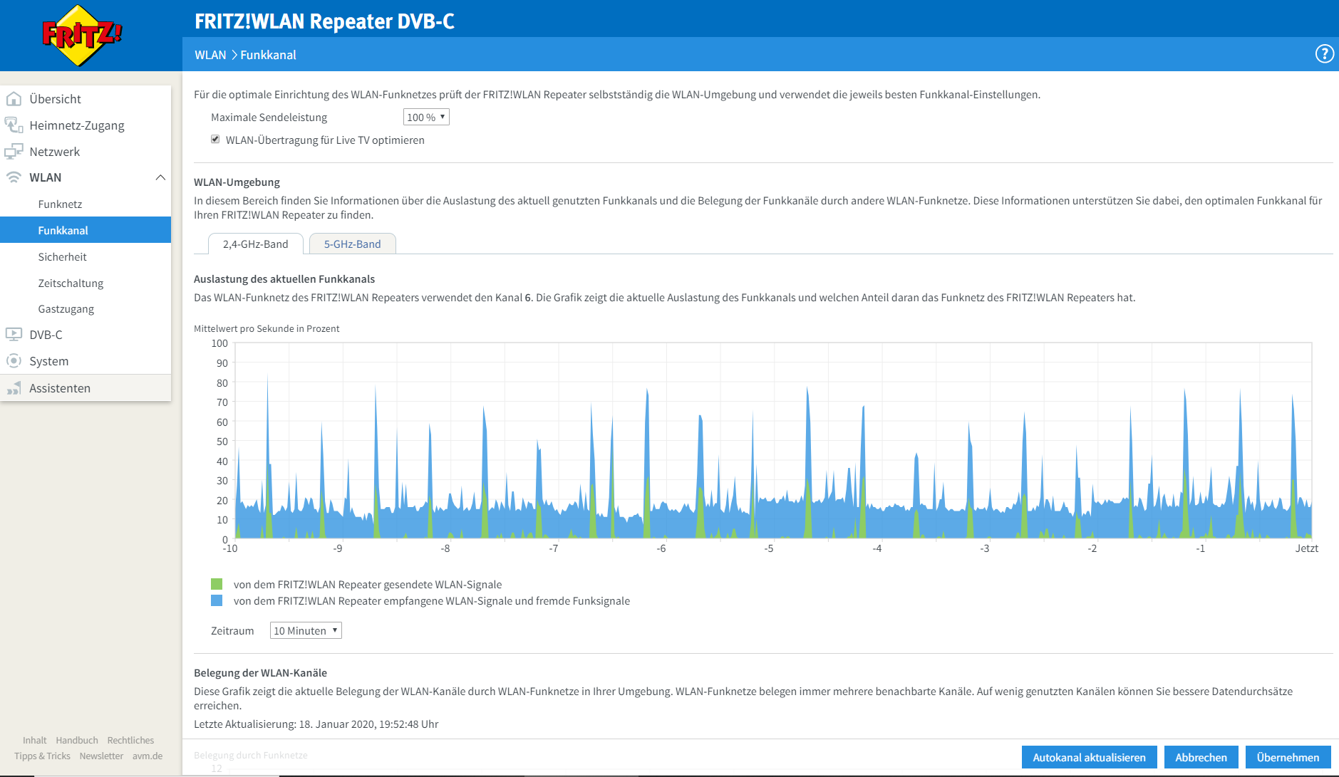

Jetzt fiel mir neuerdings auf, dass Fernsehbild und -ton oft kurze Unterbrechungen aufweisen und hielt es zuerst für Probleme bei der WLAN-Übertragung bzw. eine zu schwache Bandbreite(das kann es aber eigentlich nicht sein, weil ich es schon probiert habe mit parallelen HD-Übertragungen, die genau das gleiche Problem zeigen: fehlerfreie Darstellung, aber alle 30 Sekunden...). Habe daraufhin am VLC rum gespielt, Puffer erhöht, de-/neuinstalliert...ohne Verbesserung.
Dann kam ich drauf, dass es genau alle 30 Sekunden auftritt und hielt es für Systemprobleme, konnte aber im Rechner keinen Prozess finden, der alle 30 Sekunden übermäßig zugreift. Zuletzt fiel mir dann auf, dass das Problem auf allen Rechnern im Netzwerk gleichermaßen auftritt. Da war klar, es muss doch am Signalgeber liegen und fand auch prompt die Bestätigung:
Bei der Darstellung handelt es sich um die Netzwerkauslastung im "idle", also während ich wissentlich keinen Netzwerk-Traffic erzeuge. Unklar ist mir a) woher die Grundauslastung von knapp 20% kommt und b) woher die Übertragungsspitzen alle 30 Sekunden kommen.

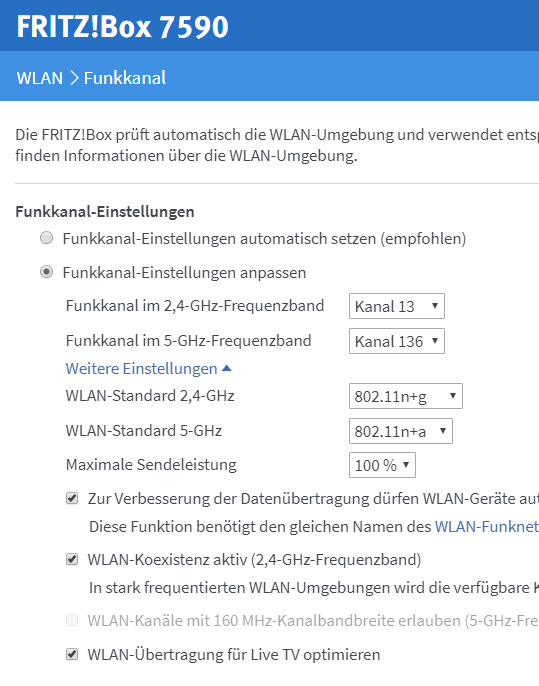

Da Du nur 2,4 GHz zur Verfügung hast, wegen der Fritzbox würde ich mal schauen ob er laufend den Kanal wechselt, weil z.b. Stör Bereiche von anderen Usern auf dem 2,4 GHz Bereich sind. Ich habe auch den Fritz! Repeater DVB-C. Allerdings nutze ich den auf dem 5 GHz Bereich. Einfach mal nach ein anderen Kanal suchen,
und den fest einstellen, also nicht auf Auto. AUßerdem im Repeater und auch auf der Fritbox folgendes einschalten:

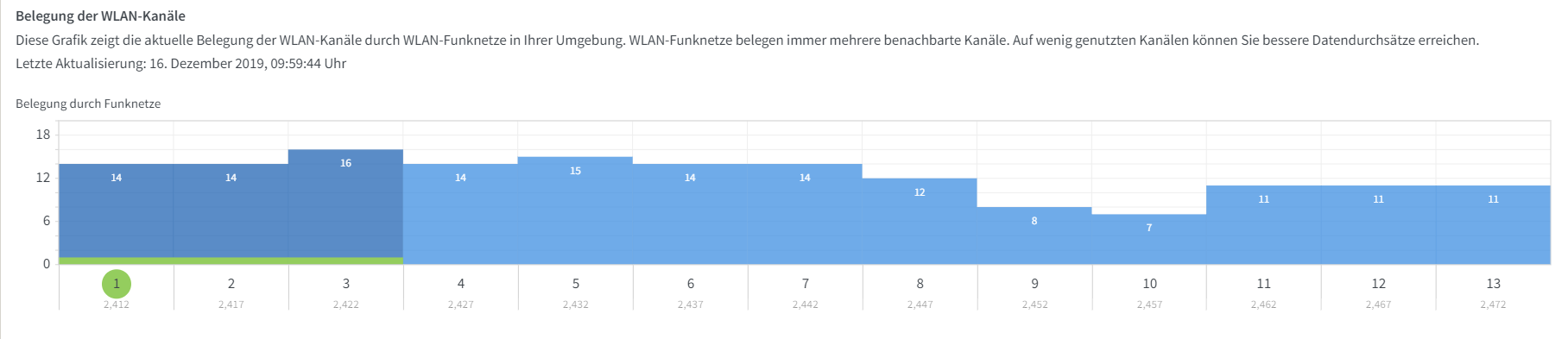

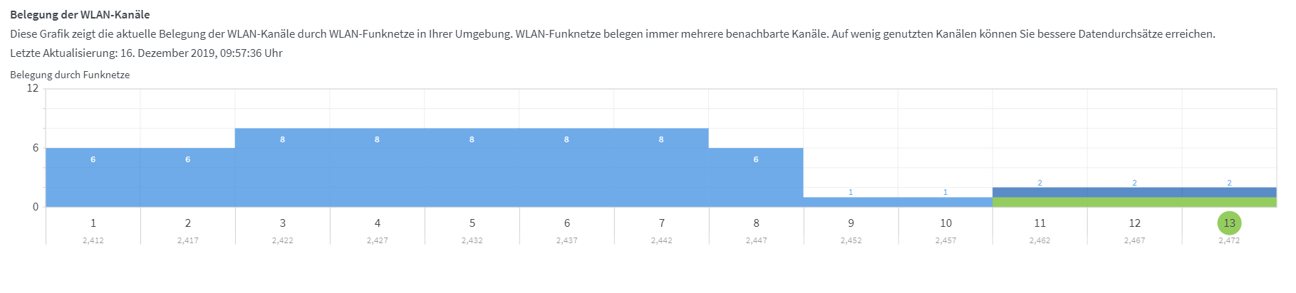

Ja 2,4er Netze viele!!! 20 oder so, aber alle sehr schwach, von den Nachbarhäusern. Immer nur 1 Strich oder so.
Aber auch die können stören.
Aber wenn das Problem auch bei 5 GHz ist, liegt es an was anderem.
Lass mal Test weise ein neuen Sender Suchlauf starten, da die Kabel Betreiber
laufend die Kanäle & Frequenzen ändern.
Stell doch mal den Kanal kurzfristig auf Auto. Die Fritzboxen handeln das eigentlich sehr zuverlässig aus. Dann siehst du zumindest, ob dein eingestellter 6er gut genug ist. Dann kannst du ja diesen Kanal fest einstellen.
Ist die Expertenansicht der FritzBox schon eingestellt. Damit du die Optionen sehen kannst.
ist! in der ereignisanzeige habe ich alle paar tage mal eine sehr starke störquelle mit automatischem kanalwechsel. daher bleibt es am besten auf auto!?
Gute Frage, wie aktiviere ich diese?
