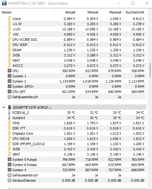

Ich habe mir Für mein Aorus Master ref 1.2 zwei Noctua Lüfter NF-A12x25 in mein Desktopgehäuse eingebaut und die Lüfter an
Pumpe 5 und 6 angeschlossen! Im Bios habe ich die dann auf maximale Umdrehung eingestellt. ~2000 rpm.
Ich starte also Windows 11 und HWINFO64 und sehe, das die Lüfter mit 782 rpm laufen.
Ich habe mir die Lüfter genau dafür gekauft, das sie mit der Maximalen Umdrehung die Warme Luft aus dem Gehäuse rausblasen.
Entweder verändert HWINFO64 die Umdrehung oder Windows. Was hann das sein?

Ich habe die im Bios auf Manual eingestellt (FULL SPEED). Dort sehe ich auch die Maximalen Geschwindigkeiten!
Die Lüfter sollen nach Oben die Luft rauspusten. Sobald Windows 11 gestartet ist spüre ich auch mit dem Handrücken das sie sich langsamer drehen!

Außer HWINFO64 läuft nur Windows 11!

Tja. Da bin ich aber froh, dass ich die zwei Lüfter gekauft habe und die so gut wie nichts bewirken.
Obwohl ich im Bios alles richtig eingerichtet habe, werden beim Windows 11 Start die Lüfter runtergeregelt.
Ich habe auch die Einstellung in HWinfo gefunden. aber FANCRTL und mein Handrücken behaupten das Gegenteil. Von Gigabyte git es auch keine Software, mit der man das richtig einstellen kann!

Noch mal. Im Bios auf Full Speed. Fühlt man und sieht man auch.
Sobalt Windows gestartet ist und HWINFO drehen sie nur noch 700.900 rpm.
Ich kann mir ehrlich gesagt nicht vorstellen, dass Windows das selber macht!
