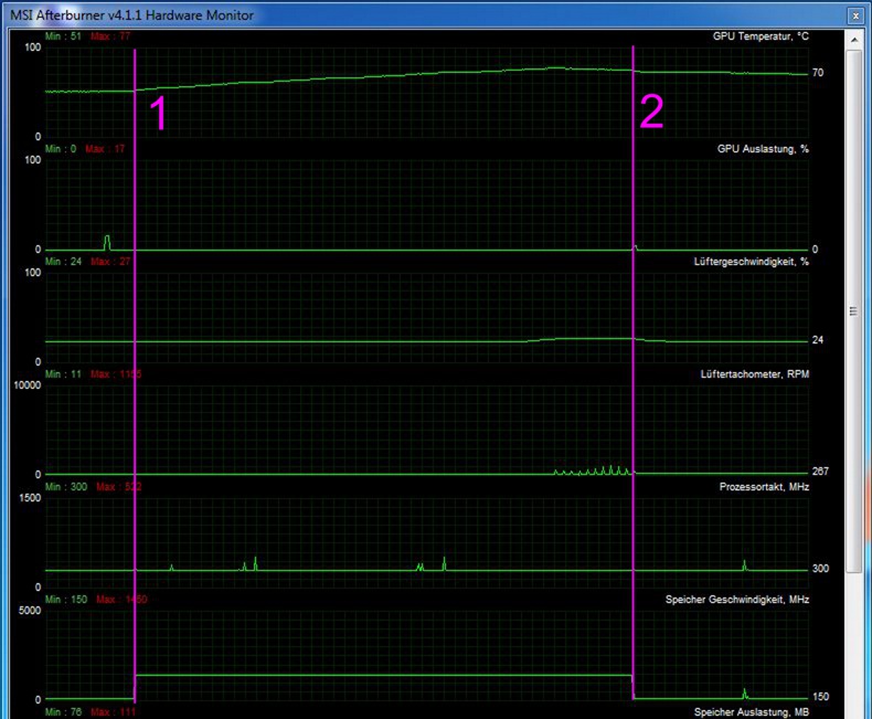

Folgendes Beispiel anhand der Sapphire Radeon R9 380 Nitro:
12-jpg.538018
Ursprünglich war nur 1 DVI Port in Verwendung. Bei Markierung (1) habe ich einen zweiten Monitor per DVI angeschlossen. Sofort steigt die Temperatur. Man sieht, dass dann irgendwann die Lüftersteuerung die Lüfter andauernd ein- und ausschaltet, was sich extrem störend auf die Akustik auswirkt. Das Verhalten war klarer Weise bei allen oben getesteten Karten unterschiedlich, aber das grundlegende Problem ist gleich. Bei Markierung (2) wurde einer der beiden Stecker wieder gezogen und sofort schalten die Lüfter ab, wodurch die Temperatur nur langsam, aber wieder deutlich sinkt.
22-jpg.538017

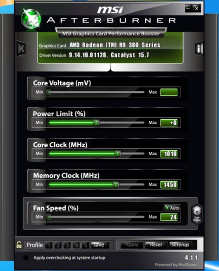

Ja der RAM Taktet beim Multi Monitor betrieb statt mit 150/300 MHz nun mit 1450 MHz das erhöht etwas den Stromverbrauch, was sich bei mir aber nicht in eine wesentlich höhere Temperatur niederschlägt. Wie gesagt die Lüfter der Karte bleiben so oder so aus.
Umgehen kann man das ganze in dem man zb per Afterburner einen Idle Modus erstellt mit 300 Mhz Ram Takt dann ändert sich gar nichts zum Singel-Monitor Betrieb. Leider muss man dann zum spielen auf den Game Modus umschalten.

Das geht auch automatisch.2 Profile anlegen,ein runtergetaktet und eins mit richtigem Takt und dann als 2D und 3D Profil einfügen.
