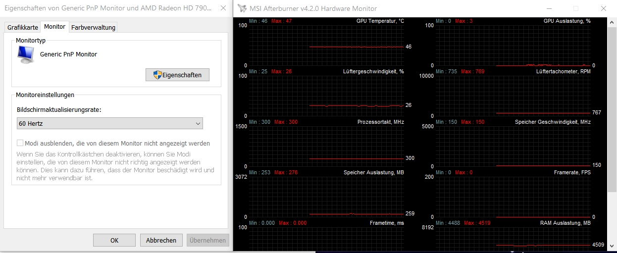

Vielleicht sollte ich mit Worten mal näher auf das Bild aus meinem Eröffnungspost eingehen:
12-jpg.538018
Mit einem Monitor (vor Markierung 1) beträgt die Temperatur konstant 51°C und die Lüfter bleiben dauerhaft abgeschaltet.
Mit zwei Monitoren (nach Markierung 1) steigt die Temperatur in Sekunden auf 77°C und nur die sich nun anschaltenden Lüfter verhindern Schlimmeres. Diesen Effekt habe ich bei allen getesteten Karten beobachtet. Lässt euch das tatsächlich kalt?
Und das alles bei einer GPU Auslastung von 0%. Dass die Karte bei 77°C mal die Lüfter anschaltet, kann ich ihr nicht übel nehmen, aber für was werben die Herstellern denn mit einem Zero-Fan-Modus? :confused_alt:

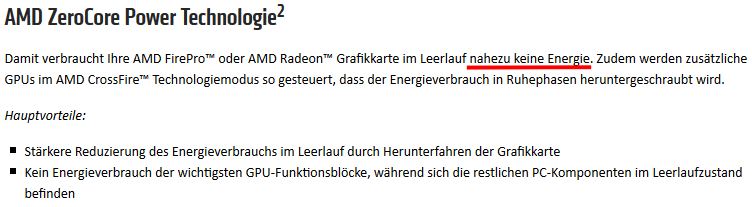

Noch ein Zitat von AMD:
Ich finde es erstaunlich, wie gut man "nahezu ohne Energie" heizen kann.
Quelle: http://www.amd.com/de-de/innovations/software-technologies/mobility/enduro

Du zitierst hier einen "Marketingausschnitt", der sich zusätzlich auch noch im Mobilbereich befindet.
Der bezieht sich wohl auch darauf, dass der Laptop die Grafik zur iGPU umschaltet und so die mobile AMD-GPU in den ZeroCore-Modus geschickt werden kann.

hast du auch drauf geachtet, dass die verwendeten Monitore auch auf die gleiche Hertz-Zahl eingestellt sind?
Dell Monitor (1080p) und Grundig TV (1080p) auf 60Hz = niedrige Taktraten, Temperaturen und auch die Leistungsaufnahme steigt nur minimal (keine 10W).
Dell Monitor 60Hz und Grundig TV 59Hz = hohe Taktraten, Temperaturen und die Leistungsaufnahme steigt auch ordentlich an.
Es war jedenfalls die einzige offizielle Quelle, die ich gefunden habe. Wäre aber dankbar, falls jemand eine bessere hätte, damit das mit dem abgeschalteten Monitor geklärt ist.
Auch wenn ich's damals noch nicht geahnt habe, habe ich die Frequenz abgeglichen. Ziemlich interessant, dass ich dennoch so hohe Temperaturunterschiede hatte. Aber das Ergebnis aus meiner Eröffnungspost war auf jeden Fall mit zwei unterschiedlichen Panels (TN und VA).
