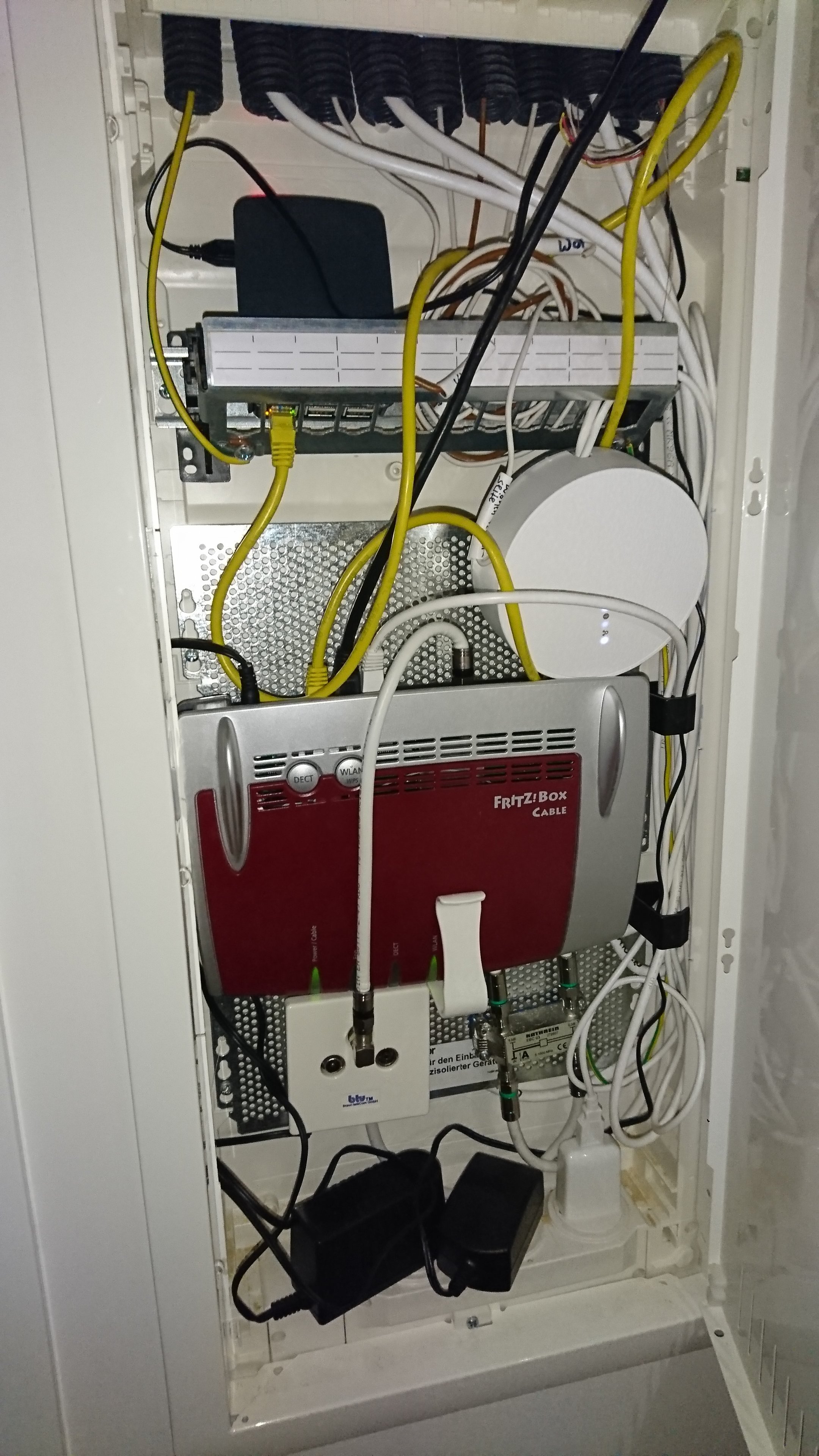

Hallo @Digitalzombie ,
so ein Metallgehäuse / Metall Shield habe ich theoretisch schon im Schrank.
bräuchte ich demnach nur die Keystone Jack, Cat.6a?
Weiß nicht ob das Gehäuse auch von Keystone ist. Passen die universell?
