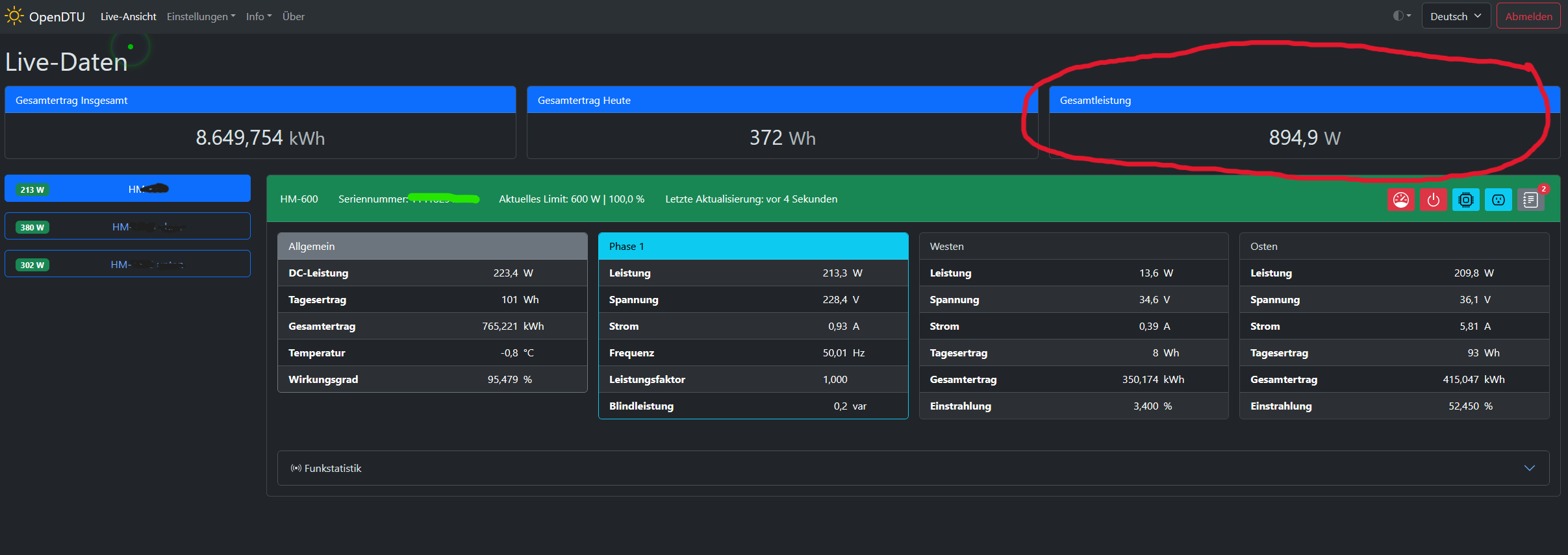

In OpenDTU wird mir der Gesamtertrag ja angezeigt, ich möchte diesen in HA haben, kann mir da jemand sagen, ob das möglich ist, und wenn ja, wie?

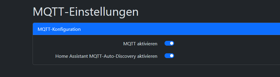

Der openDTU muss die Daten via MQTT an HA senden.

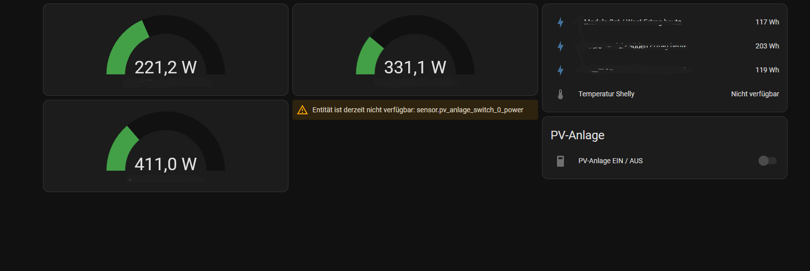

Macht er, deswegen habe ich die drei Anzeigen der jeweiligen Anlagen ja schon in HA. Ich möchte nun nur eine Anzeige der Gesamtleistung der drei Anlagen zusammen.
Und da scheitert es bei mir. :freak:

Wenn ich das richtig verstehe, dann brauchst du doch nur die 3 Sensoren zu addieren oder?
Machst du über eine Helfer, addierst die 3 Sensoren und schon hast du deinen Gesamtwert.

Ok, das hört sich nach einer Lösung an. Wie genau stelle ich das an in HA? Ich möchte dafür dann auch wieder solch einen schönen "Tacho" wie in den drei anderen Anzeigen.
Helfer erstellen:
Geräte & Dienste > Helfer erstellen > Kombinationssensor => hier alle Entitäten auswählen und summieren
Tacho erstellst du dir im Dashboard im entsprechenden Tab, genauso wie die anderen 3, nur eben jetzt mit dem neuen Helfer.

Das ging wirklich super mit dem Helfer, vielen Dank für die Lösung!
