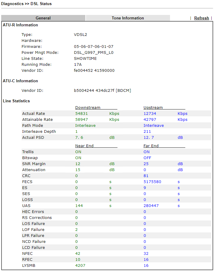

Ich hatte vom Dienstagmorgen bis heute Mittag kein Internet zur Verfügung. Einige Tage zuvor hatte ich bereits einen "Wegfall" der Synchronisation (gerade oft in den Morgenstunden), bis es dann eben am Dienstag ganz weg war. Ursächlich war wohl irgendwie die Leitung vom Kasten zum Haus, auf dem mein Anschluss lief. Die Leitungswege wären wohl sehr unterschiedlich gewesen und die Messung der Leitung war nicht OK. Auf jeden Fall ging es wieder.
Kaum war der Techniker der Telekom weg - nachdem er in der Wohnung war und die Leitung gemessen hatte und alles für OK befunden hatte - ging die Synchronisation nicht mehr nach ein paar Minuten. Natürlich dann, wenn er gerade weg ist. Ich hätte heulen können. Es ging dann wieder, fiel aber dann nach 30 Minuten wieder weg.
Das macht mich jetzt natürlich stutzig. Folgende Werte habe ich bei mir:
Kann jemand etwas mit den Werten anfangen? Ich finde es komisch, dass Upstream und Downstream sich so unterscheiden. Ist das mit CRC normal? Ist das Interleave richtig? Zu Anfang der erfolgreichen Synchronisation steht Downstream nämlich auf Fast, dann später, auf Interleave, wobei Upstream die ganze Zeit auf Interleave steht.
Ich möchte natürlich jetzt aufpassen, da ich "vorbelastet" bin und keine Werte kenne, wo noch alles prima war. Zumindest läuft das Internet jetzt seit einer Stunde ohne Unterbrechung.

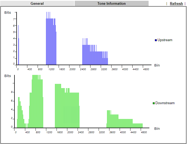

Sollte es nützlich sein, hier noch ein Bild des zweiten Kartenreiters.

Mit Unterschied meinte ich auch eher die Werte Interleave Depth, CRC, FECS und UAS, wo ich nicht weiß, was sie bedeuten.

Du hast einen 50.000er Vertrag und es kommen laut Übersicht 54.831kbit/s an.

Ist das ein Telekom-Anschluss? Laut meiner Meinung passt die Leitungskapazität vom Downstream nicht zum Upstream.

Das ist ein Anschluss von der Telekom. Das ist ein Vigor130. Der müsste Vectoring können. Der läuft aber nur als VDSL-Modem, weil ich meinen Server (Router ist Ubuntu) als Router verwende. Sonst war ja immer alles i. O.

Wenn die galvanischen Messwerte das anzeigen, kann nur der Techniker bzw. die Hotline einsehen, dann stimmt was mit der Leitung nicht. Aus den Messwerten aus deinem Router lässt sich das so pauschal nicht ableiten.
Du könntest mal die Firmware mit Modem-Code 4 ausprobieren. An der Stabilität wird es zwar nicht unbedingt was ändern, aber die neuere DSL-Firmware unterstützt immerhin G.INP im Upstream (womit dort das Interleaving wegfallen sollte).
Ich habe das mal mit dem 4er probiert. Leider lief es sehr schlecht. Die verfügbare Rate war sehr am schwanken und die Synchronisation war auch etwas wackelig. Am besten läuft doch noch das 7er.
Da ich keine Vergleichswerte habe, warte ich einfach mal 24 Stunden oder mehr ab und schaue dann noch mal nach. Vielleicht sind diese hohen Fehler auch bei der Synchronisation normal. Ich weiß es ja bedauerlicherweise nicht, da ich das früher nicht geprüft habe.
Im Vigor kann ich mir über die Konsole auch die Fehler der letzten 15 Minuten anschauen. Da gab es zumindest keine großartigen Fehler. Das hatte ich mal nachgesehen, bevor ich mit dem 4er rumprobiert habe. Allein das andauernde neu flashen und warten, bis der endlich synchronisiert hat, ist ein wunderbarer Zeitfresser - unglaublich.
