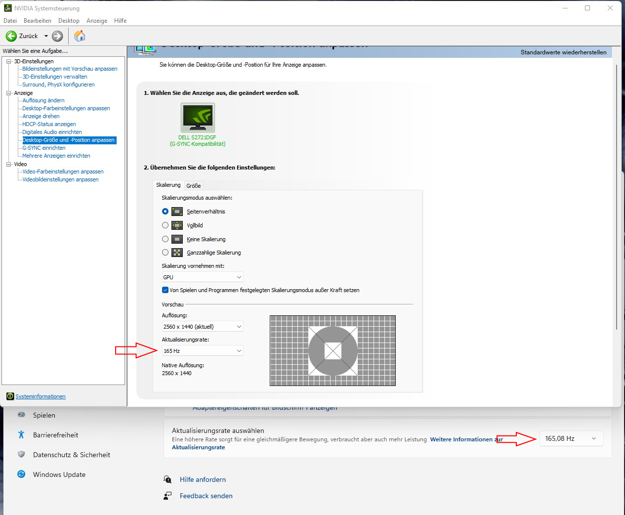

Im Treiber und Windows die 165Hz aktiviert? War bei mir im Windows auch schon mal auf 60Hz verstellt.
Ja die 144 Hz sind aktiv in Windows. Rivatuner frisst kein Speicher. Das ist für mich ja auch kein Problem. Dennoch frage ich mich weshalb die Ingame Limiter nicht mehr greifen wenn Vsync in Game und auch im Treiber deaktiviert sind...
