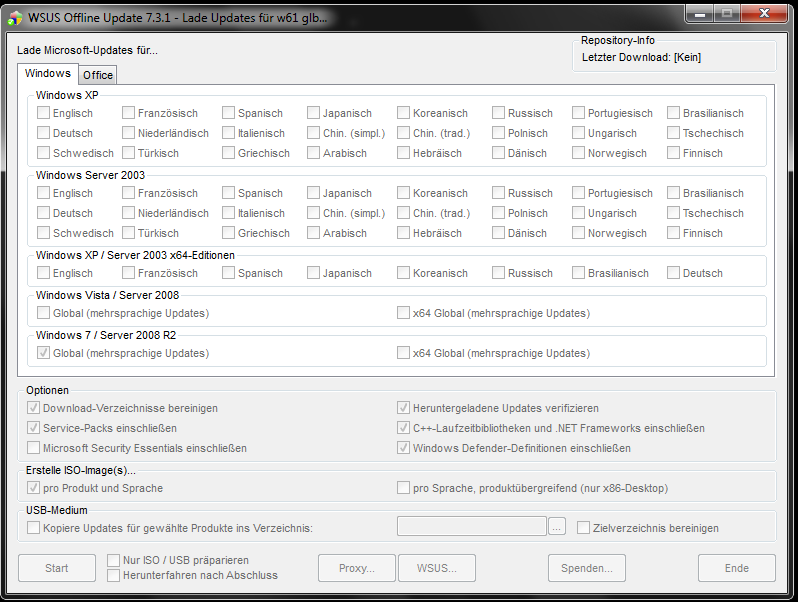

Ich möchte mir mit dem Wesus Offline Updater eine Update DVD erstellen um Windows 7 schneller nach der Installation up zu daten. Leider weiß ich eigentlich nicht so recht wie das geht. Vor allem was ich da genau anklicken muss, damit ich ein 64 Bit System damit updaten kann.
Ich habe das Tool schon eine Weile laufen jetzt und es ladet Daten runter. Das ist zu sehen weil CMD offen ist. Auf dem Bild ist zu erkennen ich denke ich habe einen Fehler gemacht und lade 32 Bit runter. Vor allem was passiert dann mit dem Ganzen Zeug? Ich merke der Ganzer Ordner wird größer. Wird da dann eine ISO rein Kopiert?

Und "Müssen" tust du gar nichts anklicken. Du kannst dir raussuchen, für welche Windows-Versionen du Updates herunterladen lassen willst.
In deinem Fall also auf jeden Fall unter Windows 7 bei x86 - "Global" bezieht sich auf die Sprache...
bei den Optionen steht es dir komplett frei, was du runterladen willst...
Im Übrigen kann ich mir nicht vorstellen, dass es auf der offiziellen Homepage keine Informationen zum richtigen Umgang mit dem Tool gibt...
Win7 x64 anklicken und danach im Client Ordner "Updateinstaller.exe" ausführen.

Naja ich kann die Überschrift nicht mehr ändern hmm. Also müsste ich in dem Fall x64 Global (mehrsprachiges Update) noch anklicken?

So jetzt hat es eine ISO erstellt, nur was ist jetzt mit dem ankicken von x64 Global (mehrsprachiges Update)?
