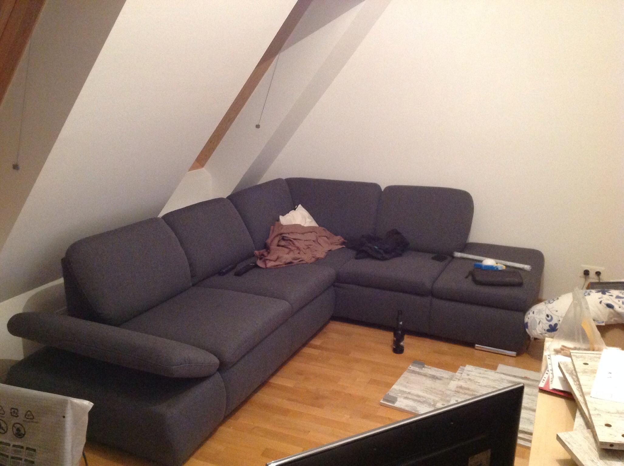

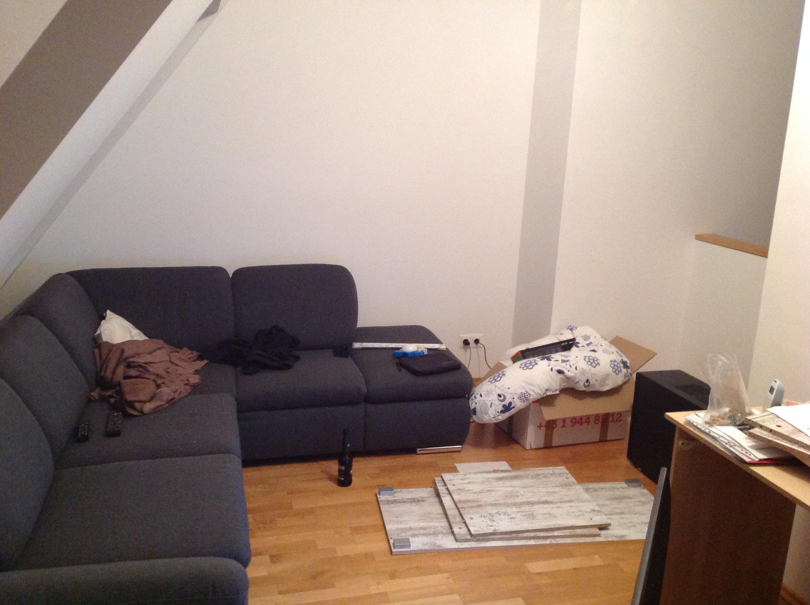

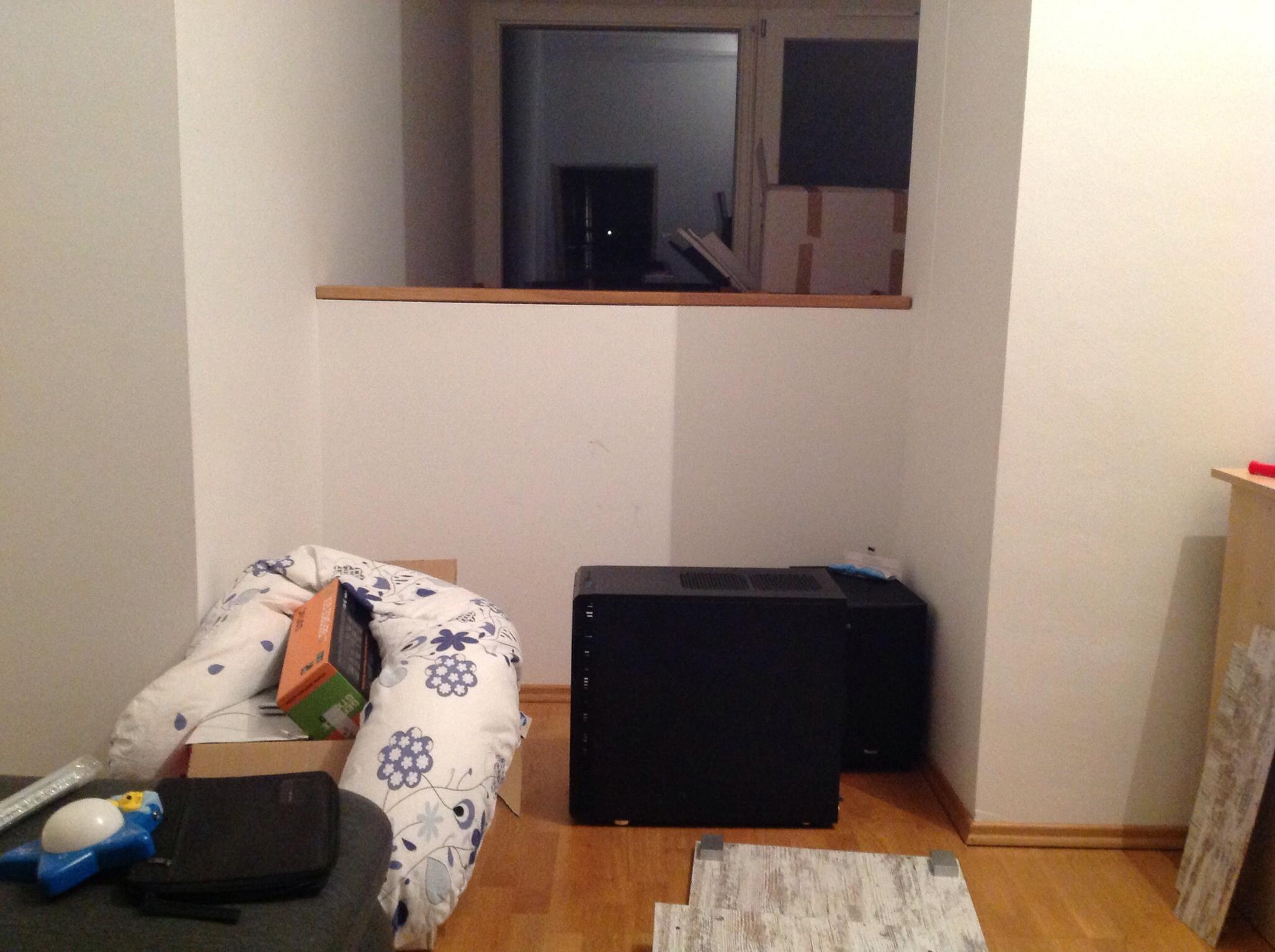

So, anbei mal ein paar Bilder vom frischen Einzug. Eventuell wirkt der Raum ein wenig kleiner, sind aber schon 50 m2 mit der Küche daneben. Die Frage, die sich stellt, welche LS und wie aufstellen. Die Rears werden mal sicher keine Standboxen.
Bautechnisch ist hier vieles aus Rigips, was mir nun ein wenig Sorge bereitet wegen der Lautstärke (und nachbarn) und ob sich da ein knapp 1000 euro system überhaupt lohnt. Eventuell für diese Wohnung eine Nummer kleiner mit einem 5.1 a la Canton Movie o. Ä.?
IMHO kannst du keine Rears stellen. Leider ist der der Bereich so schmal, ein optimales Stereodreieck für den vorderen Bereich bekommt man leider nicht hin. Ich nehme an, der TV soll gegenüber der Couch aufgestellt werden?
Von Satellitenlautsprechern wie den Canton Movie würde ich abraten. Das löst dein grundsätzliches Problem mit den Rears nicht, guter Sound ist außerdem keine Frage der maximalen Lautstärke. Ein ordentliches 3.0 System kann man sicherlich stellen, ist die Frage ob du überhaupt Platz für Standlautsprecher hast oder eher auf Regallautsprecher setzen möchtest?
Hm, ja optimal ist das alles nicht. Standlautsprecher wären schon erste Wahl. Da komm ich halt wieder auf meine Bedenken zwecks Lautstärke/Nachbarn zurück, wobei wie du gesagt hast ja nicht überlaut gehört wird. Regalboxen mit LS-Ständer wirken nach untenhin sicher gedämmter als Standlautsprecher? Auf der anderen Seite finde ich Stand-LS so schick:-).

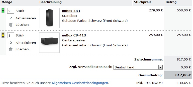

Wir sind gerade am Grübeln was wir soundtechnisch aus dem Raum herausholen können. Stereo ist irgendwie die allerletzte Wahl, wobei ich ehrlicherweise sagen muss, dass ich damit keine großen Hörerfahrungen habe. Vielleicht zeitweise und später mal erweitern.Schwierig.
Edit: So beim Durchstöbern sind wir auf die Klipsch gekommen. Eventuell könnte man für den Anfang 1x Klipsch RC-52 II Center-Lautsprecher und 2x Klipsch RB-51 II Kompakt-Lautsprecher näher ins Auge bzw. ins Ohr fassen. In der nächsten Wohnung vielleicht auf 5.1 erweitern:-).
Man kann mit wenig Aufwand einen Lautsprecher relativ einfach vom Raum abkoppeln (entsprechende Spikes, bei Bedarf zusätzlich eine Bodenplatte). Die Bassvibrationen können entsprechend minimiert werden. Der Rest ist bei jedem Lautsprecher auf identischer Lautstärke gleich. Auf den Bildern wirst du entsprechend Standlautsprecher häufiger auf Spikes aufgestellt werden (Spitze zum Boden: ankoppeln; Spitze zum Lautsprecher: abkoppeln).
Stereo ist eigentlich das A und O. Alles darüber hinaus ist bestenfalls ein Schmankerl ;). Ob ein Center ein Stereosystem stark aufwertet, kann ich nicht hinreichend beurteilen. Ich sehe aber kein Grund, warum ihr nicht gleich auf ein 3.0 System gehen solltet - außer die Zusatzkosten.
Ich selber habe ein paar Klipsch RF Standlautsprecher. Sind gute Lautsprecher, erzeugen sehr gute Bühne und klingen gespenstisch echt bei Musik mit viel Gesang oder Saiteninstrumenten (z.B. Rock, Hip-Hop). Die Plastikfront wirkt ziemlich billig, aber das ist eben USA-Style. Die Lautsprecher sind aber nicht neutral sondern haben eine nennenswerte Höhenanhebung. Um auch mal Spaß zu haben, würde ich auf alle Fälle erst ab RF-62 (http://www.elektrowelt24.eu/shop/index.php?cat=c698_Klipsch-Reference-MKII.html) kaufen. Ich habe mir damals eine RF-52 gekauft (mit anderen Preisen ;) ) und beim Bass fehlt dort im Film manchmal etwas. Möchtet ihr Regallautsprecher holt euch die RB-81 (http://www.elektrowelt24.eu/shop/index.php?cat=c701_Klipsch-Reference-MKII.html).
Also wir ziehen die klipsch Regal-LS in Betracht, da für Stand-LS der Platz fehlt. Sollte sich davon mehr in der nächsten Wohnung ergeben, kann man ja Stand für die Front nachkaufen und die Regal als Rear nehmen. Kann da irgendein Center vom Klipsch genommen werden (z.b. http://www.amazon.de/Klipsch-RC-52-Center-Lautsprecher-Watt-schwarz/dp/B0040QW7KQ) ? Das müssen wir dann noch checken. Bzgl. Platz: Diese Ständer stehen noch rum: http://www.amazon.de/Boxenständer-K...7924&sr=1-2&keywords=Lautsprecherständer+Glas .Die Klipsch haben 12kg, die Ständer laut Beschreibung 10 kg Tragkraft. Blöd, wegen 2kg ;)...
