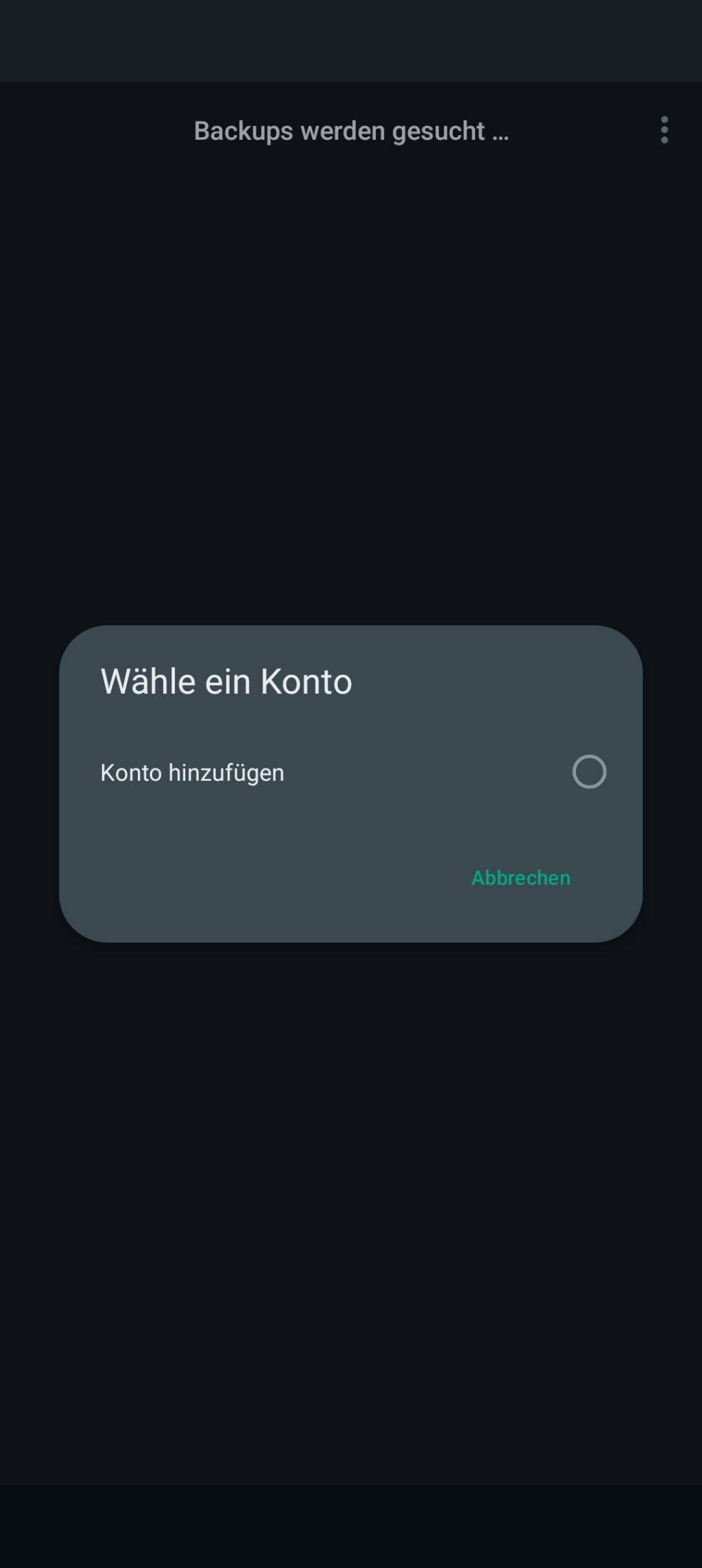

Aus Gründen eines Handy-Wechsels von Samsung zu ROG phone:
Wenn ich mein google-Konto auswähle, bekomme ich immer die Meldung "Dieses Konto ist auf diesem Gerät bereits vorhanden ". Aber wenn ich da abbreche, dann ist in WhatsApp weiterhin kein Konto ausgewählt und ich kann WhatsApp nicht auf Google drive sichern.
Ich krieg Kopfschmerzen.... weiß jemand, was ich da tun muss? Im Internet finde ich nichts dazu.

Danke, user007, dass du dir die Zeit genommen hast, zu antworten. Ich kann dir versichern, dass ich diese Anleitung kannte. Was ich meinte: ich habe im Internet nichts zu meinem Problem gefunden. Ich habe jetzt aber eine Lösung:
1. In der oben verlinkten Anleitung steht ja der Punkt 4: "Wähle das Google-Konto aus, in dem dein Chatverlauf gesichert werden soll"
2. Bei mir war noch kein Konto verlinkt. Ich konnte kein Konto auswählen. Also (wie auch in der Anleitung beschrieben) verwendete ich "Konto hinzufügen".
3. Da habe ich die email-Adresse meines google-Kontos eingetragen.
4. Ich bekam die Fehlermeldung "Konto bereits vorhanden" und ich konnte nix mehr machen. Das Problem war also: das Konto war irgendwie schon vorhanden, aber wurde eben NICHT als auswählbares Konto angezeigt.
5. Ich habe in der Fehlermeldung jetzt auf folgende Option geklickt: "Email-Adresse vergessen?"
6. Dann bekam ich die Rückmeldung, dass - na ratet mal - mein google-Konto vorgeschlagen wurde, das ich bisher nicht auswählen konnte.
7. Dazu wurde mir per SMS auf mein Handy eine ID geschickt, um die Zuordnung des google-Kontos abzusichern
8. Jetzt konnte ich in WhatsApp mein google-Konto sehen und als Backup-Ziel auswählen
9. Das habe ich gemacht und konnte mich in WhatsApp für mein google-Konto anmelden:
email-Adresse
Vorname und Name so wie im google-Konto hinterlegt
Passwort des google-Kontos
Backup ist durchgelaufen.

Hallo, ich habe das gleiche Problem: "Konto bereits vorhanden".
Email-Adresse vergessen, dann angemeldet und durch den Assistenten führen lassen. Als ich wieder in WhatsApp gelandet bin, ging das Spiel von vorn wieder los.
Hat jemand eine Antwort?
Danke im Voraus

Ich versuche auf meinem neuen SmartPhone die WhatsApp ChatBackups von Google Drive wieder zu laden.
Wenn man nun das Google Konto dafür angeben muss, gibt es in der Auswahl kein Google Konto und wenn man ein neues hinterlegen will, kommt die Message "Konto bereits vorhanden".
