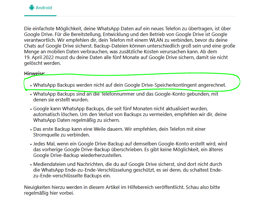

WhatsApp Backup wird darauf nicht angerechnet. Zumindest bei mir nicht.
Hab alles frei, 100%, aber WA Sicherung mit knapp 3GB liegt drauf.
Reaktionen: Nickel
Die schenken dir nichts, die 3GB reichen wohl noch nicht für 99%.
Nächstes mal google ich vorher)
Wird nicht angerechnet, stimmt wohl.

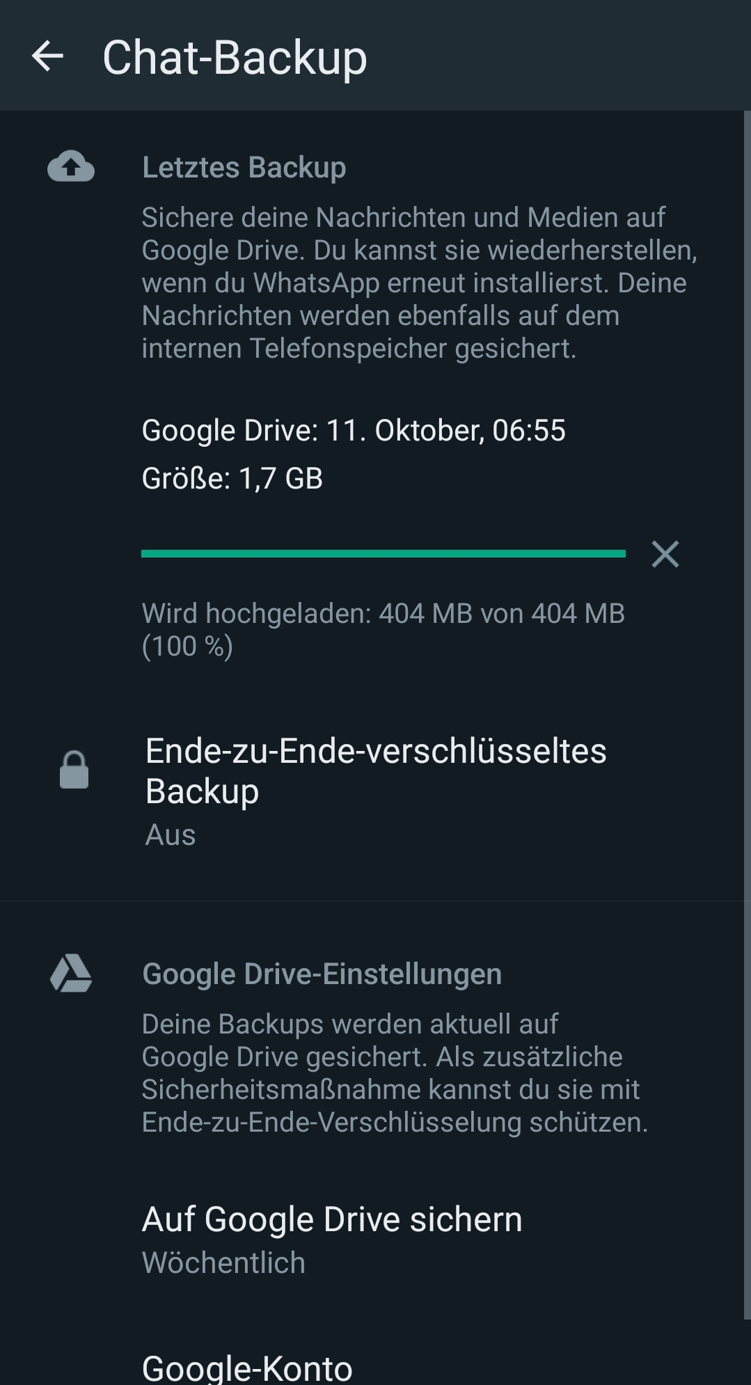

Das Backup ist ja schon recht klein, wie ich sehe nur knapp über 400mb.
Er bleibt nach hochzählen der Prozent über 1h bei 100% stehen und nichts passiert.
