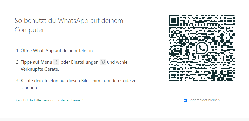

Hey,
auf meinem "neuen" computer geht Whatsapp Web bzw die Desktop anwendung nicht.
Dies Betrifft ausschließlich meinen PC, nicht jedoch mein Notebook oder gar das Tablet ( testweise ).
Der PC ist ein DELL XPS 8940.
Seit Auslieferung ( habe nicht neu installiert ) ist Windows 10 mit allen Updates installiert.
Treiber sind auch Aktuell.
Verbaut ( weiß nicht ob es wichtig ist ) sind:
i7 11700
16GB DDR4 2933
512GB M2 NVME SSD
- KEINE GPU
Der Monitor ist über HDMI Verbunden ( daran kann es ja nicht liegen )
Es ist völlig egal ob, wie und welchen Browser ich nutze. Der QR Code sieht immer wie folgt aus und kann nicht gescannt werden.
Das ganze auch bei der offiziellen Desktopanwendung.
Hat irgendjemand eine idee? ist das Irgend eine schutzfunktion von Intel, von Dell?

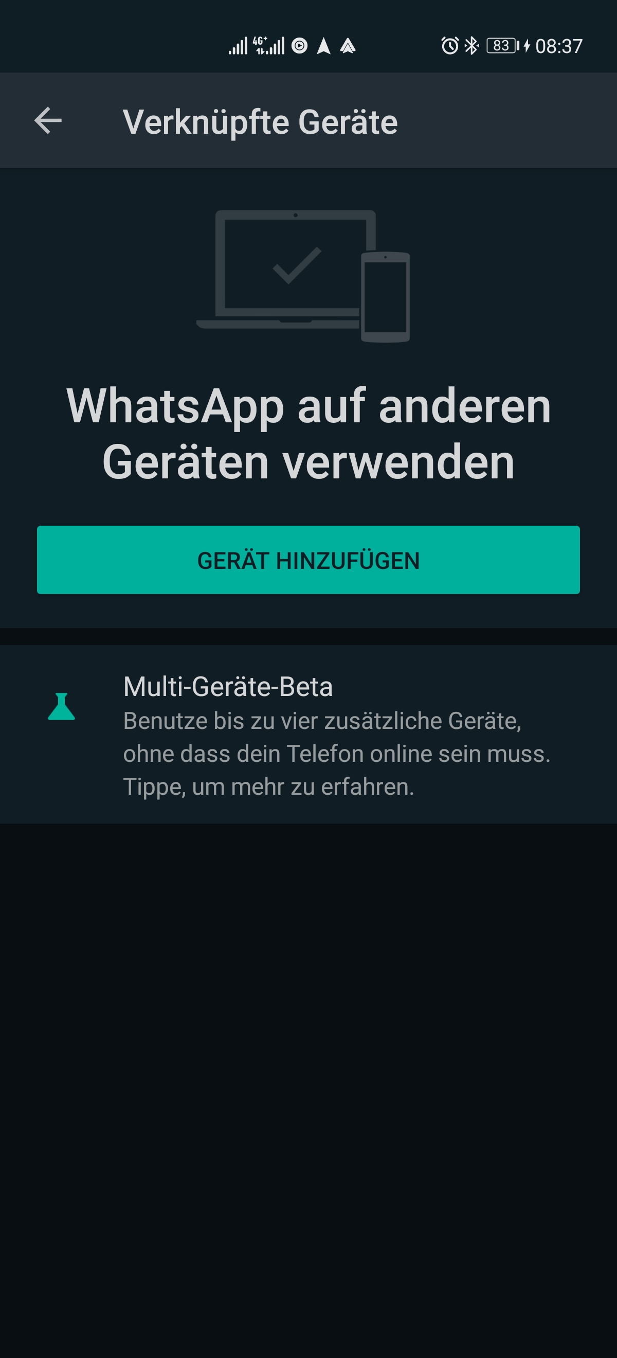

Du gehst in WA am Handy, diese drei Punkte oben rechts anklicken und gehst unter Verknüpfte Geräte.
Lösche alle Geräte raus und hinzufüge alle neu. Dann geht es
Reaktionen: dominic.e und piepenkorn
Hab keine Geräte in der Liste 🙈

Ich weiß nicht, wie das Smartphone mit dem Problem zusammen hängen soll. Immerhin wird der QR Code von Browser/Programm am PC generiert und nicht vom Smartphone.
Zum Thema: Es gibt noch andere mit diesem Problem: https://superuser.com/questions/1606458/whatsapp-web-and-desktop-app-displaying-broken-qr-codes Hier wurden Grafikkartentreiber Update (was bei dir wohl aktuell ist) und Hardwarebeschleunigung im Browser deaktivieren als mögliche Hilfen genannt. https://www.reddit.com/r/whatsapp/comments/kmnzv2/whatsapp_qr_code_broken_with_white_lines/ Hier beschreibt jemand, dass der Windows 7 Kompatibilitätsmodus für die App helfen kann.

Tatsächlich hat der Kompatibilitätsmodus auf Windows 7 geholfen um die Desktopapp inbetrieb nehmen zu können :D.
Wo das jetzt läuft kann ich mal schauen wie ich die Browser auch dazu bekomme den QR code richtig anzuzeigen
EDIT:
Also die neusten Treiber bzw beta Treiber haben nichts geändert.
EDIT 2:
Also da haben wir eine problemlösung.
1. Kompatibelität für Windows 7 in der Desktopanwendung
2. (temporäres) deaktivieren der Browser Hardwarebeschleunigung
Funktioniert beides und ist wohl eindeutig auf die Xe IGP von Intel zurückzuführen .
Danke Danke Danke für die Hilfe :)
