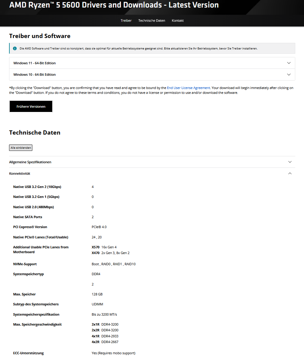

3200 MHz bei der Verwendung von 4 Speichermodulen ist vermutlich zu viel.
Versuche den Speicher mit 2933MHz oder 2667MHz zu betreiben, was AMD für diesen Prozessor bei Vollbestückung empfiehlt.

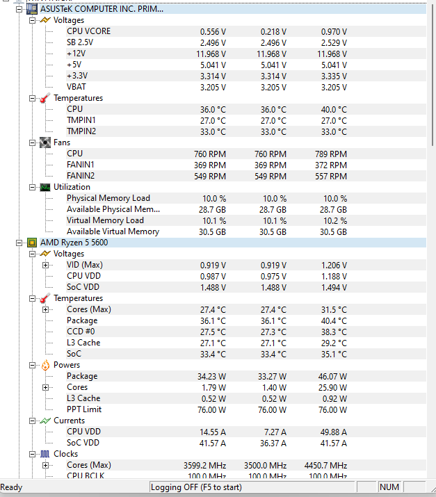

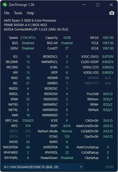

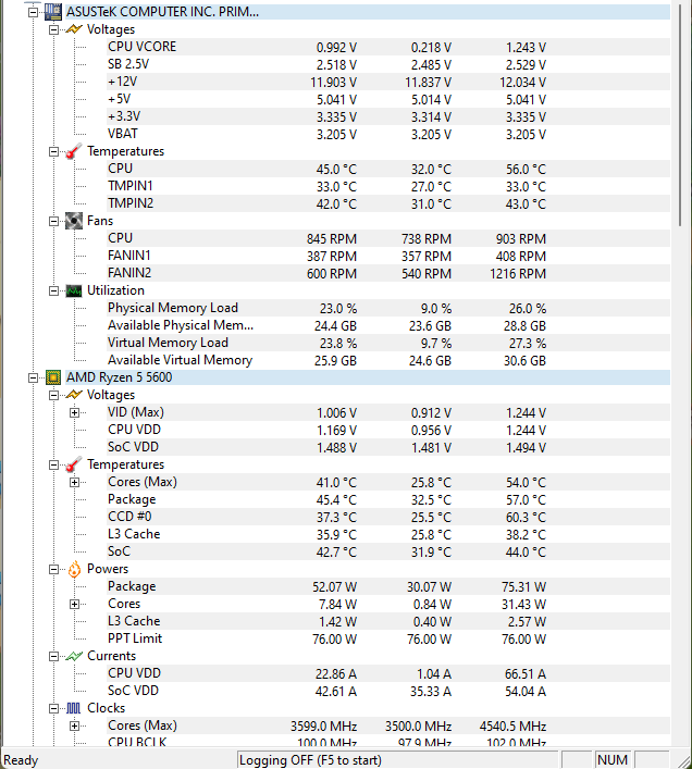

Vielen Dank für Eure antworten. Ich habe den Ram jetzt mal auf Standard gestellt, er läuft nun auf 2133MHz.
@duskstalker
@Ned Flanders
