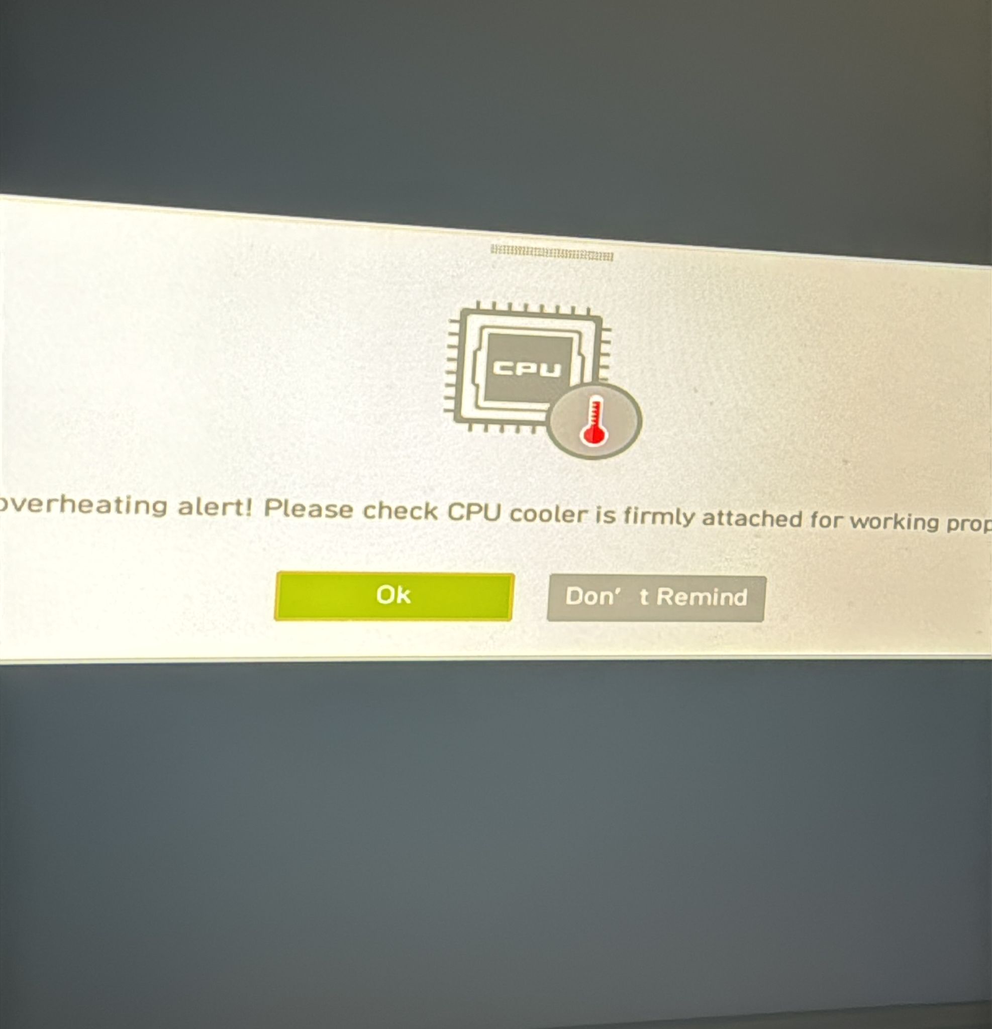

Ich bekomm diese Meldung, obwohl die Temperatur bei ca. 70 Grad liegt
Reaktionen: Naru

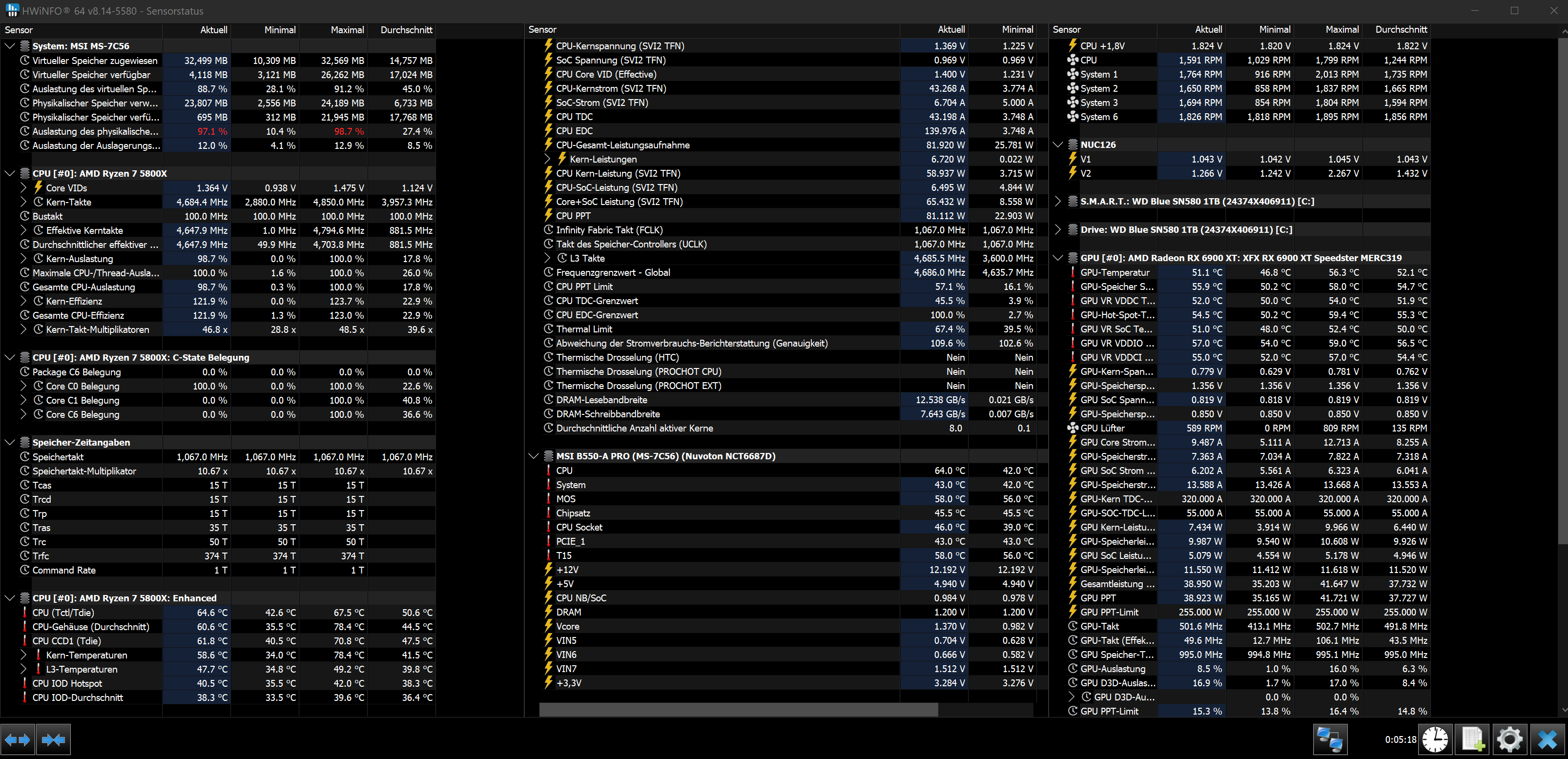

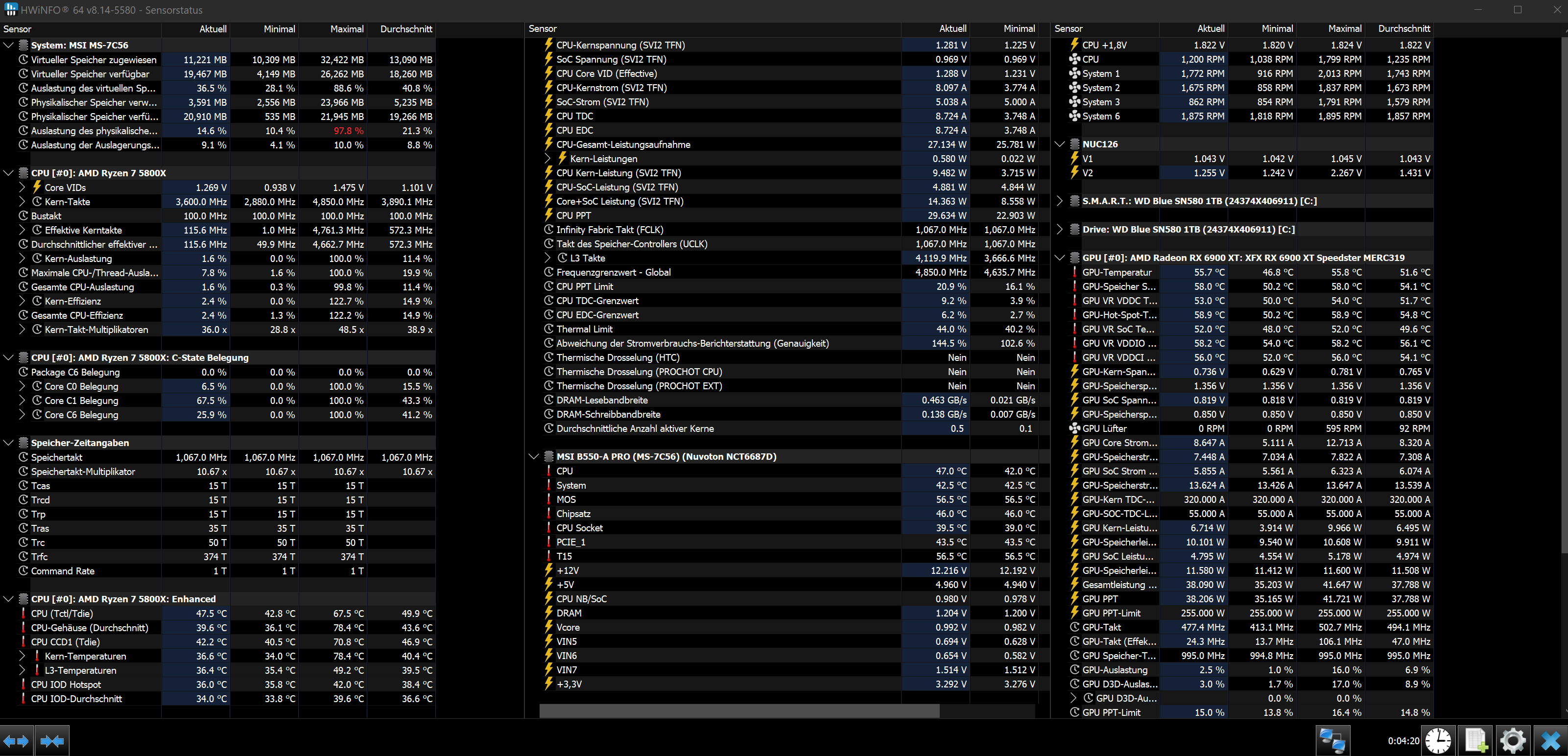

Reaktionen: Naru
