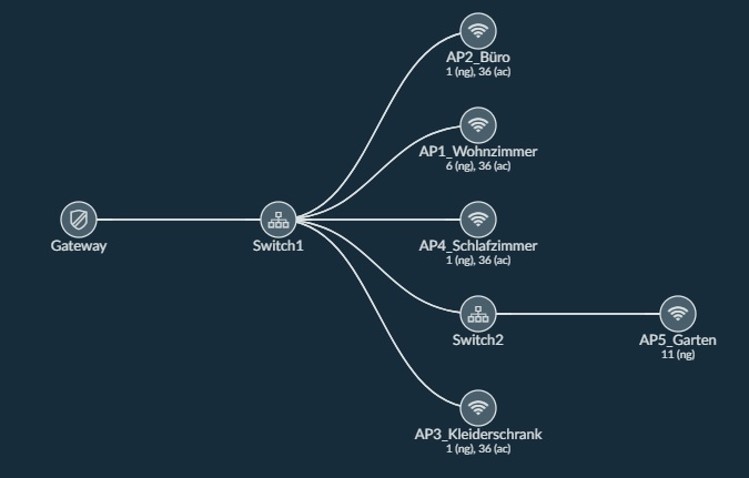

Frage ist ob das Gebäude Netzwerkanschlüsse besitzt oder ob leerferohrungen da sind bzw. Kabel leicht eingezogen werden können.
Ich persönlich halte von Mesh nichts würde daher eine klassische Access Point Lösung empfehlen z.b. Ubiquiti AC Pro oder Lite, diese haben eine sehr gute WLAN Reichweite führ ihr geld und können mittels Controller Administriert werden.
Ubiquiti AC Pro oder Lite, diese haben eine sehr gute WLAN Reichweite führ ihr geld und können mittels Controller ...
jap die sind wirklich astrein und auch ne sehr moderne Webgui ;)
Du kannst auch ne Karte von jedem Stockwerk hinterlegen und die Accesspoints einzeichnen ^^ bringt nur nix was Performance angeht aber so hilft bei deinem Schloss vielleicht etwas die APs wieder zu finden.
https://shop.jacob.de/Netzwerk/WLAN...iMBlqoYkF_WHFUKyJhE0Pw-YGBz-CBwwaAtWhEALw_wcB
Meine auch dass bei den Dingern jeweils ein PoE Adapter bei liegt - mit Lan kabel ranfahren wäre wie gesagt am besten. Ob damit ein Mesh aufspannbar ist weiß ich nicht.
Wenns nachhaltig sein muss, wirst um LAN Kabel nicht herumkommen. Und daran dann jeweils APs dran, evtl gleich mit Deckenmontage und PoE.
nur Kabel ist wahres!
LAN Kabel und die letzten Meter via WLAN zum Handy, PCs und TVs direkt via LAN.
Das Unifi System bietet sich an. Gateway / Switch / WLAN APs / Cloudkey
@Krautmaster
hab selbst nen AC Lite und auf 120m2 aufgteilt auf zwei stockwerke überral WLAN empfang, auch bei mehreren Clients im WLAN bieten diese eine sehr gute Performance.
@mtbriderlm
jopp würde ich auch so sehen, hat aber einen nachteil man sollte sich doch etwas mit der Materie beschäftigen bzw. auskennen um das System ordentlich konfiguriert zu bekommen.
Bei nem 500qm Haus soll er halt nen Systemhaus für nen Tag bezahlen zur Einrichtung & Dokumentation des Systems :)

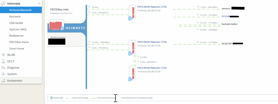

Ist viel zu pauschal, aber hängt wie so oft von den Anforderungen und Erwartungen ab.
Ich habe mal die Übersicht einer AVM Mesh Lösung über 3 Stockwerke mit 3 Repeatern angehängt. Stabilität ist kein Problem, man sieht aber dass die von dir gestellten Anforderungen mit 1gb / sec in einem aktuellen Mesh System nicht realistisch sind. Mach dir dein eigenes Bild.
Da du ein größeres Gebiet versorgen willst, ist die Lösung aus AP + LAN Kabel sicherlich vorzuziehen.
