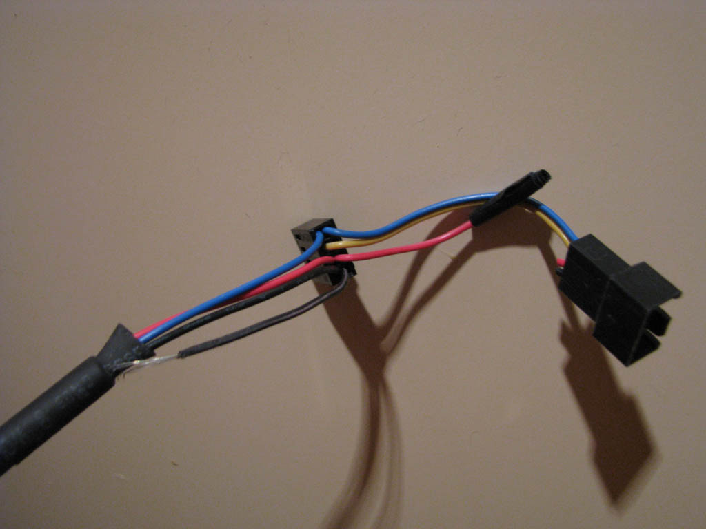

Einfach durch Arctic Cooling PWM Lüfter austauschen. Da kann man dann bis zu 5 Lüfter an einem PWM Signal Koppeln.
"Da kann man dann bis zu 5 Lüfter an einem PWM Signal Koppeln."
Wie wird gekoppelt? Bitte die Pinbelegung erläutern. Es handelt sich ja wohl um normale PWM-Lüfter. Ich möchte nun gerne wissen, wie die Teile angeschlossen werden (parallel oder in Reihe oder ganz anders)?
Gruß Lord Extra
Original AC Stecker, zumindest fast *gg*
