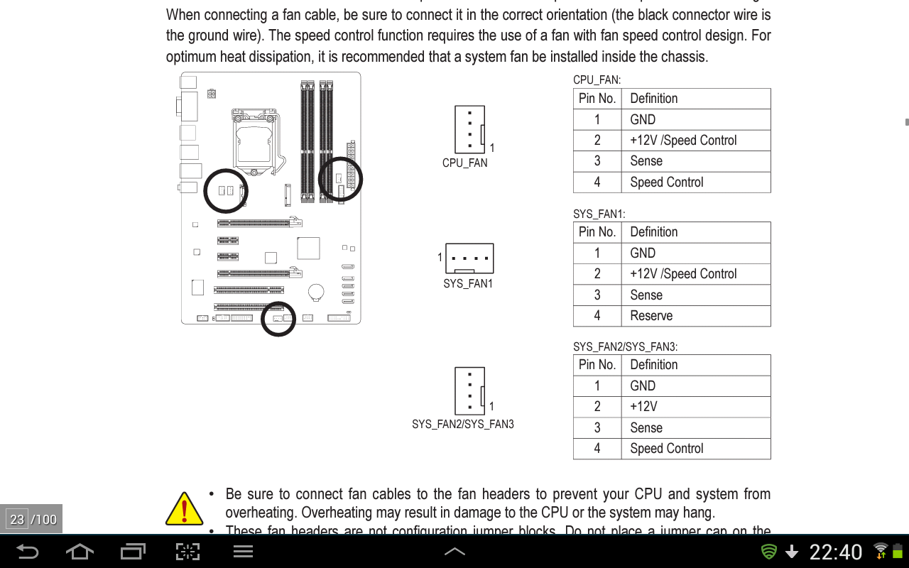

also ich hatte
den einen lüfter der auf 2 steck auf 1 gemacht. Ergebniss gleich.
den anderen lüfter der auf 3 steckt danach auch mal auf 1 gesteckt. Ergebniss gleich.
der SysFan 1 ist bei mir frei. Falls das was aus macht.

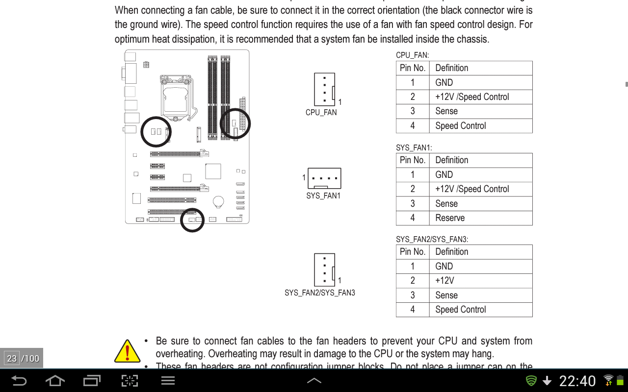

Hier noch ein Bild aus dem Handbuch.
Einfach mal die Lüfter einzeln und auf jedem Kanal ausprobieren ob es da auch zu Problemen kommt.
SysFan 1 ist laut Beschreibung auch nicht PWM fähig, da Pin4 nicht mit SpeedControl belegt ist.
werds mal testen und dann berichten
beim MB wird angegeben des es 3 PWM stecker hat, also SpeedControll-fähig ist.
Und im Handbuch stehts dann so drin, da is man dann, als Käufer ja auch beschissen worden. oder ?
darum liebe ich asus, da kann man sogar non Pwm lüfter über % steuern via speedfan...
Bevor du ein ganzes neues MB hohlst häng doch beide Lüfter per Y-Adapter an den steurbaren PWM
Du bekommst von einem das Tacho (bei dem Ende Wo alle 4 Pins belegt sind), vom anderen wird das Tacho Signal nicht weitergeleitet.
