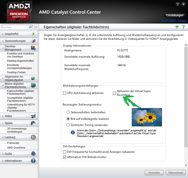

subvision
Siehe Anhang.
ich muß nichts mehr machen? die von dir gezeigte option habe ich bereits gefunden, aber man kann teilweise aus 3 auflösungen wählen, auf die hochsgerechnet werden soll.
sicher, daß man nix mehr machen muß?
nix mehr... das ist alles
