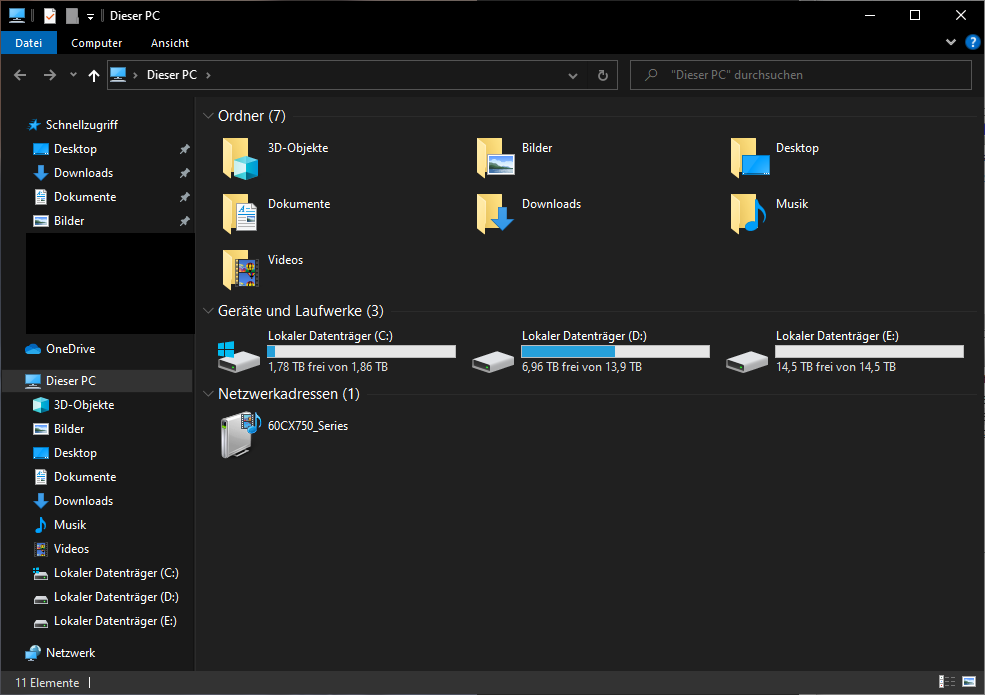

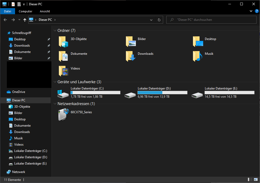

Hallo, ich möchte mich erkundigen, welche Möglichkeiten ich habe am besten automatisiert immer ein Backup zu fahren? Und zwar möchte ich alle 2-4 Wochen jeweils die aktuellen 7TB intern (im selben Rechner) von einer SSD auf eine HDD spielen. Bis heute habe ich immer von Hand die Backup-Platte schnellformatiert, alle laufenden Programme der SSD beendet und dann alles von Hand rüber kopiert. Am liebsten wäre mir eine möglichst simple Lösung, die dann auch auf dem Quell-Laufwerk nicht mehr vorhandenen Dateien auf dem Ziellaufwerk löscht. Und mir die Dateien direkt ansprechbar bereit hält, also kein *.img, *.iso oder *.bkp erstellt.
Welche Möglichkeiten habe ich? Robocopy? Ein Windows-eigenes Backupprogramm, was ich noch nicht gefunden habe? Als Hinweis: "D:" soll auf "E:" und ist KEIN OS-Datenträger! Weswegen der Spaß mit dem Wiederherstellungslaufwerk bei mir auch nicht so funktioniert...

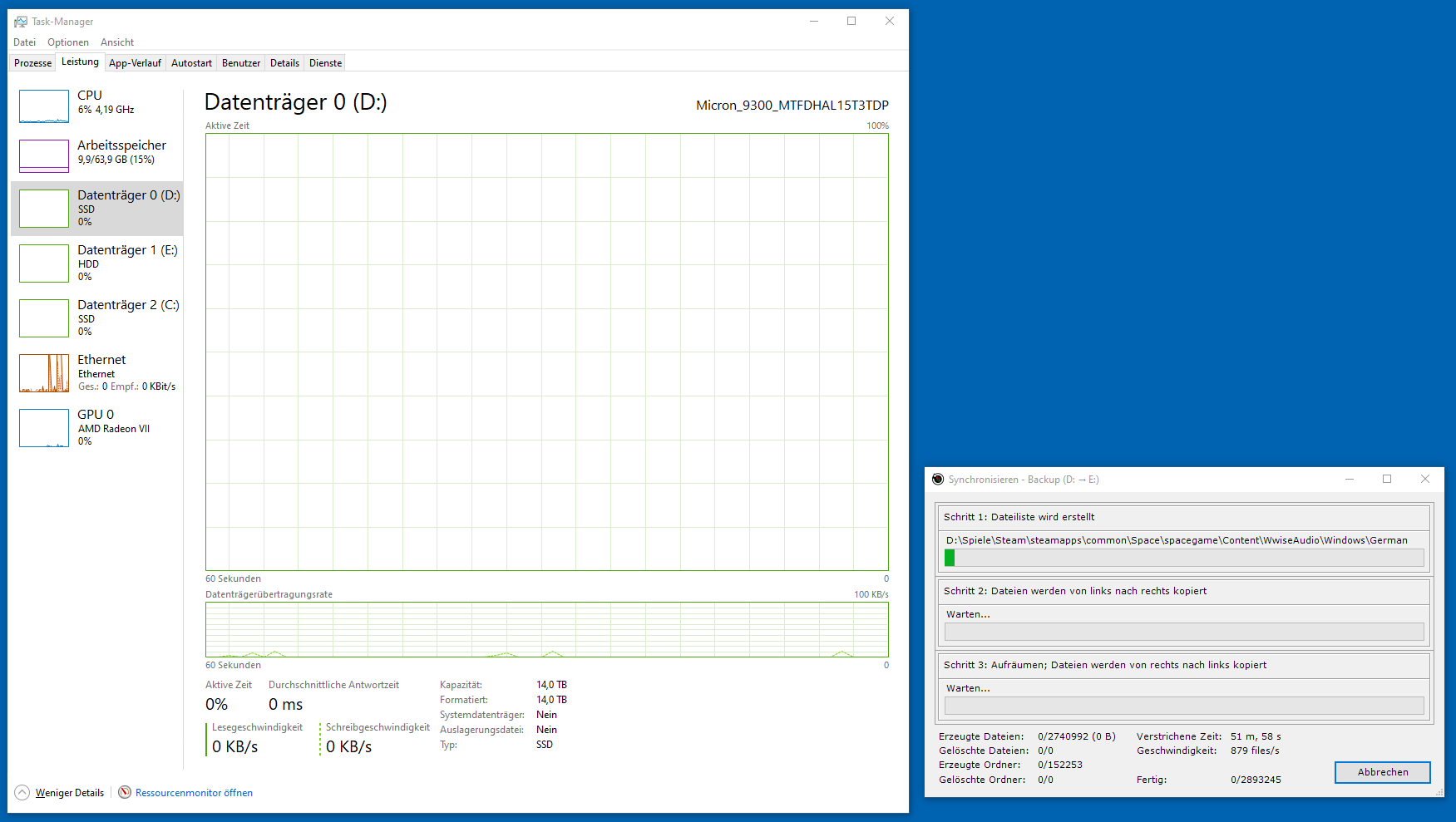

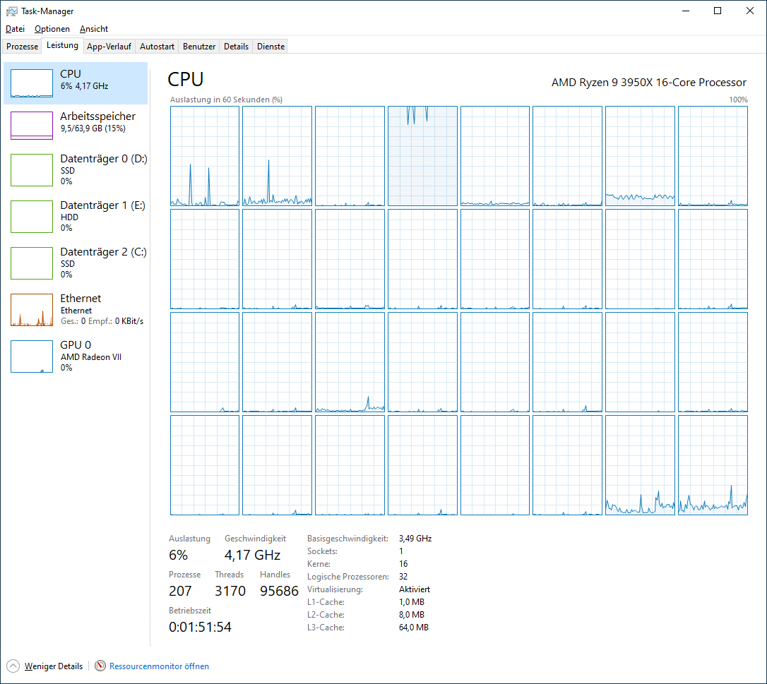

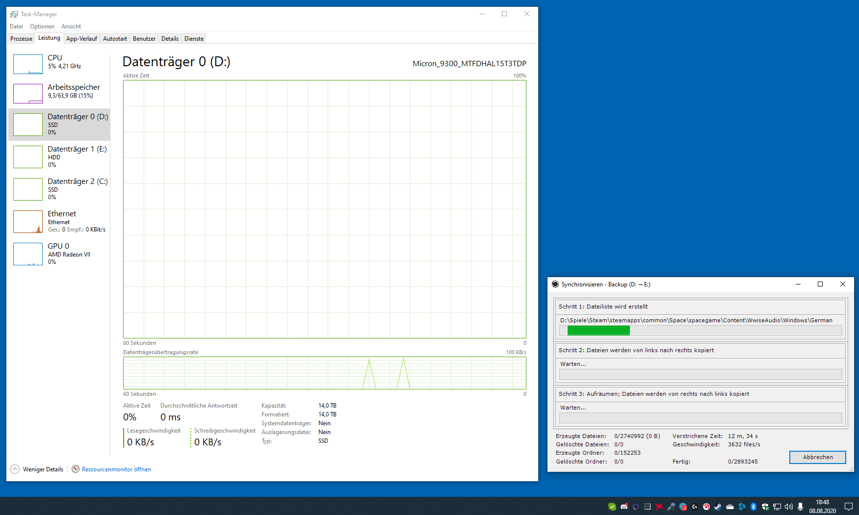

Kann mir jemand mal verraten, wieso die Enterprise-SSD beim sichern ohne Power ist? Das Ding rödelt bereits über 10 Minuten, aber es wird weder vernünftig schnell gelesen, noch der Arbeitsspeicher vollgeknallt oder die CPU anständig belastet? Da bin ich ja schneller mit dem kopieren, wenn ich mit der SSD auf die HDD einschlage. -.- So habe ich mir das ehrlich gesagt nicht vorgestellt. Spiele und alles funktionieren wie gewünscht.
/edit: Okay, Fehler gefunden... Neu formulierte Fage: Gibt es ein simples, kleines Backup-Programm was gut mit mehreren Kernen "kann"?

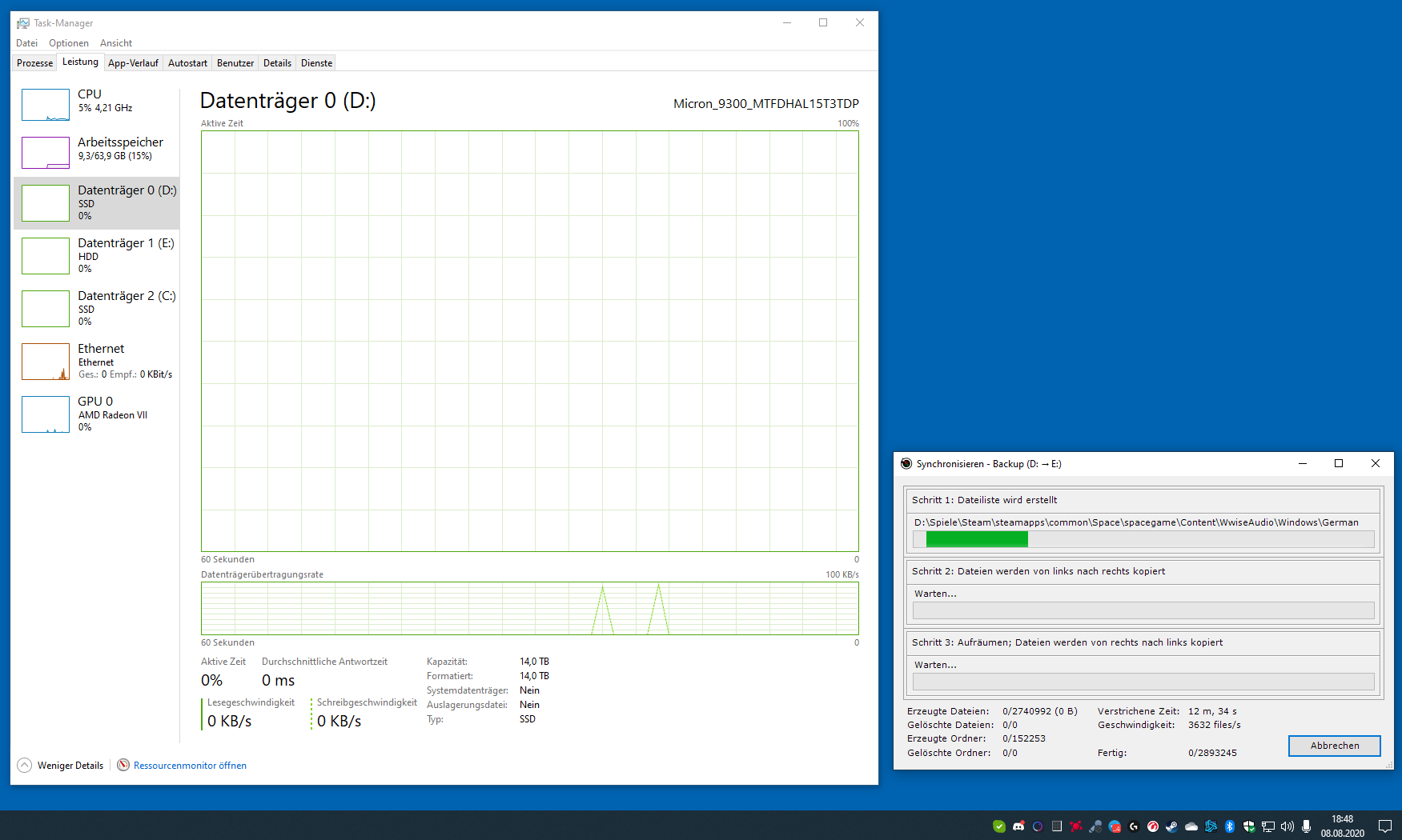

52 Minuten später...ernsthaft? Es wird immer noch nicht wie ein Weltmeister gelesen und selbst die HDD ist bereits eingepennt. /edit: Siehe puh.png

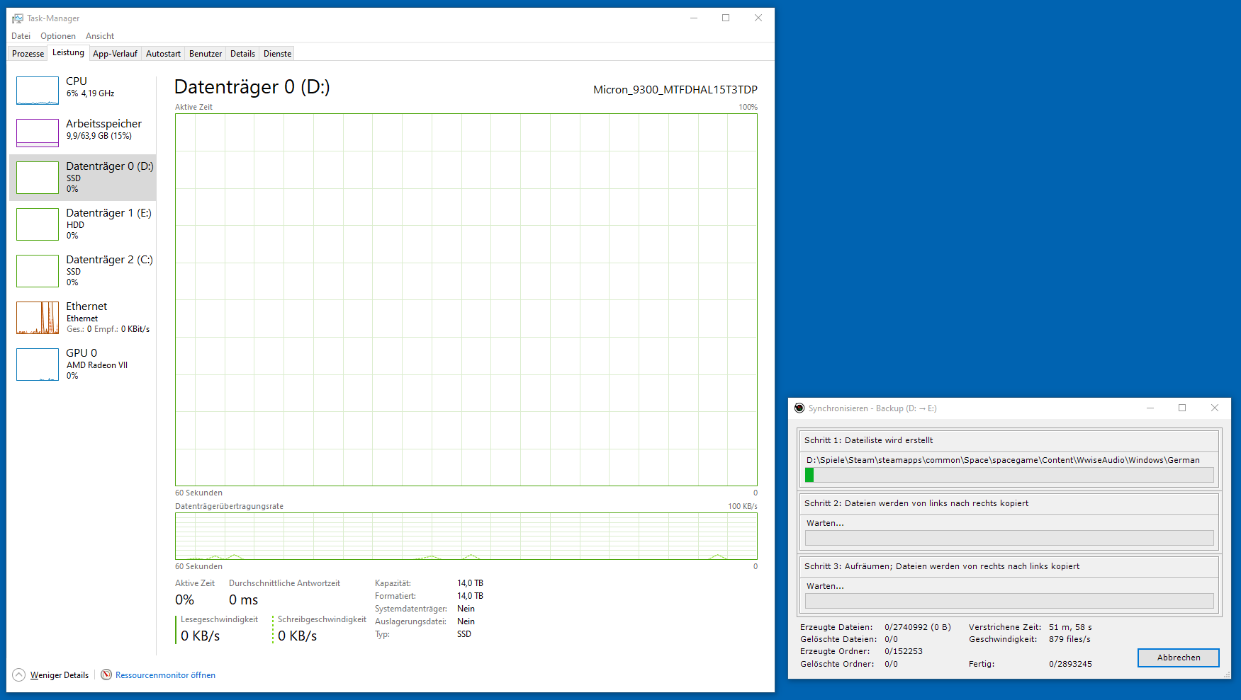

So, 2h und 3min später...und bisher wurde nichts kopiert. Die einfache Oberfläche des Programms "Create Synchronicity" hatte mich überzeugt, der Sheduler auch. Aber Ich will Daten sichern. Mit der Hand hätte der schon in den ersten Sekunden das Rödeln angefangen und wäre entsprechend früher fertig. Ich werfe einen Blick auf's Tray-Backup, aber ohne Sheduler ist auch das Programm schnell raus. Naja, einfach mal schauen. Ich komme mir echt dumm vor, eine Software für eigentlich eine so simple Aufgabe zu suchen. Die könnte selbst bis 50-80 Euro kosten, wenn ich dafür im Gegenzug lebenslange Updates kriege. Ist ja nicht so, dass alle Menschen umsonst für mich arbeiten müssen.
Du nutzt ja wahrscheinlich den "*Von links nach rechts Inkrementell" Modus, dabei wird geschaut welche Dateien vorhanden sind und dies dauert bei einer HDD entsprechend lange, während die SSD sich langweilt.

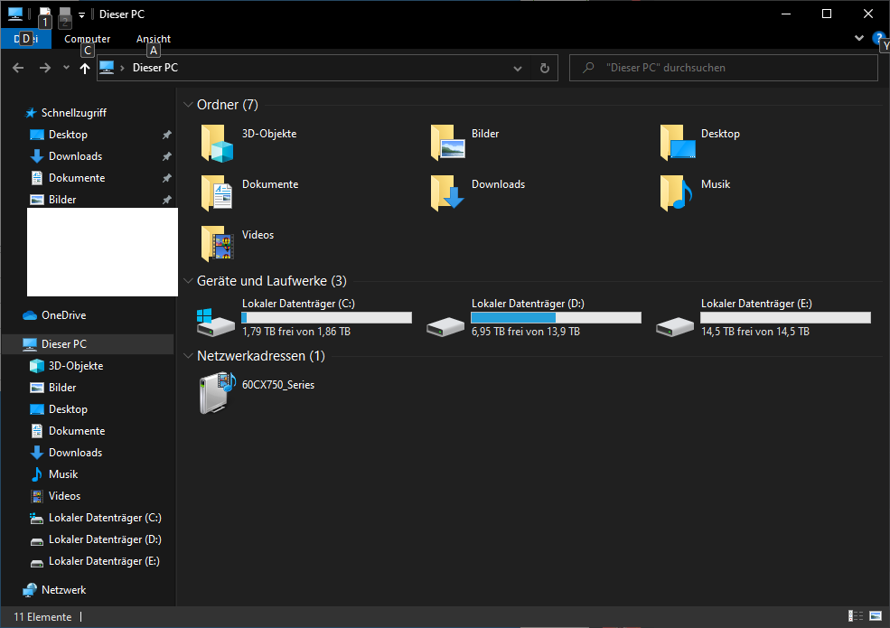

Das Progamm hat sich mittlerweile beendet. Und es wurde genau so viel gesichert:
Nichts halt. Ich bin angepisst. Ganz gut.
Benutzt hatte ich: "Von links nach rechts (spiegeln)"

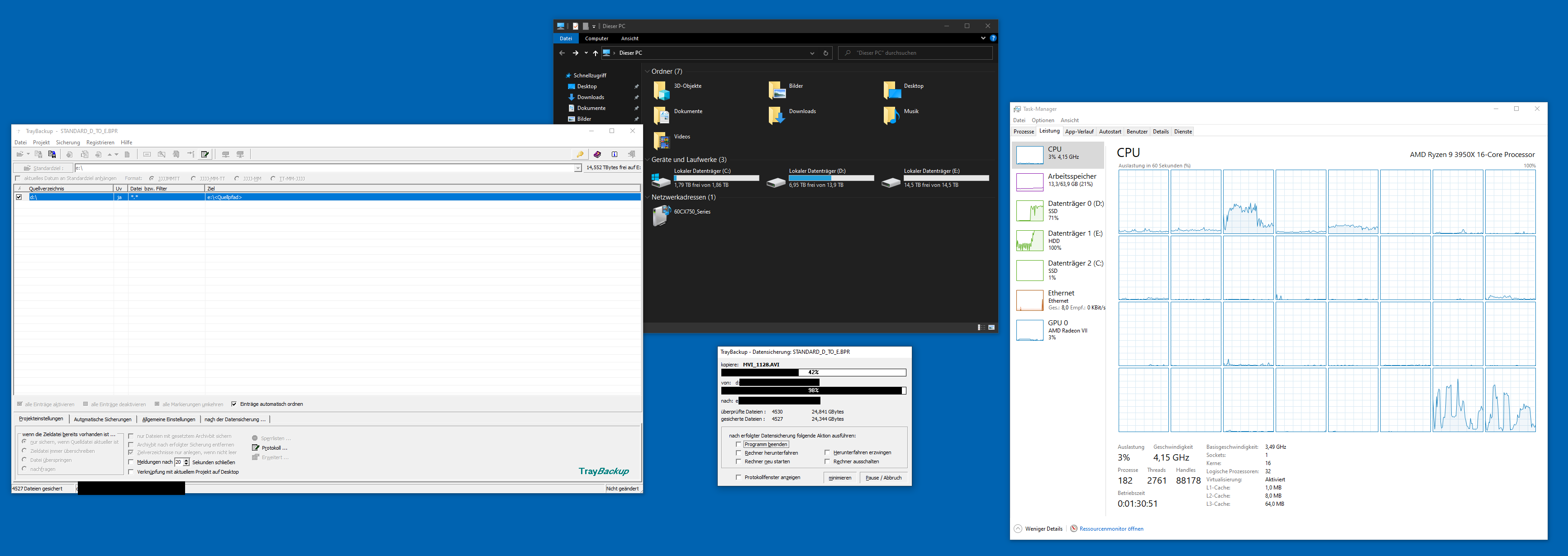

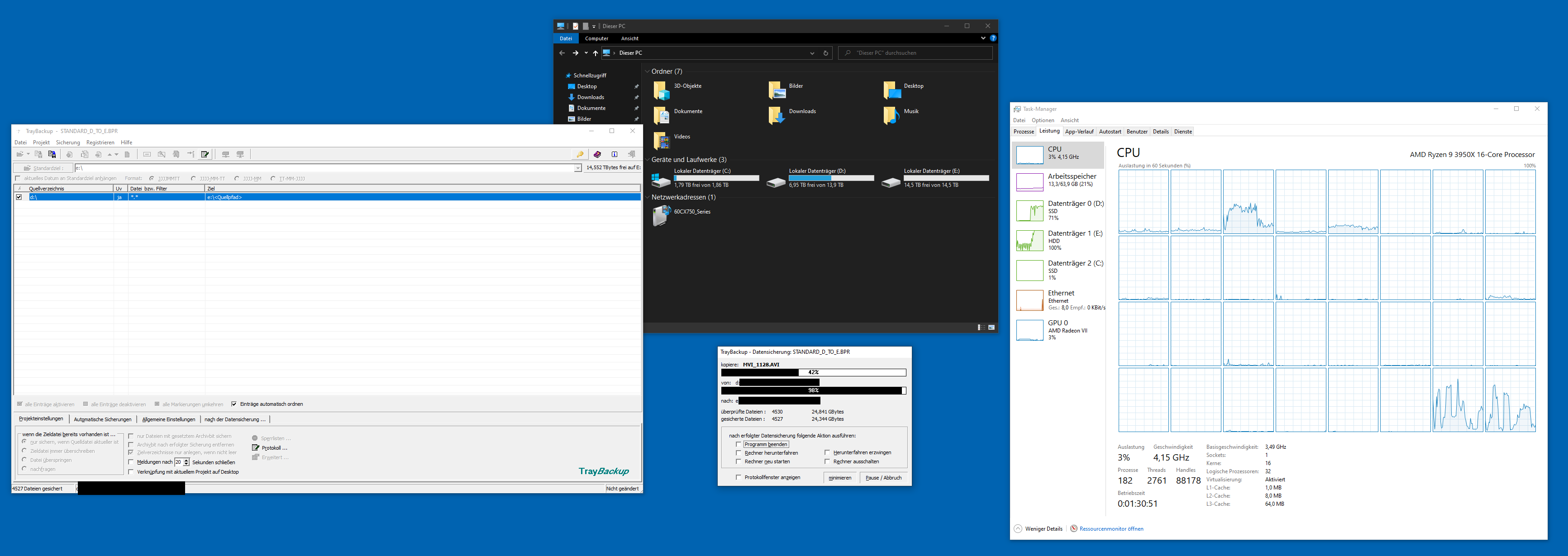

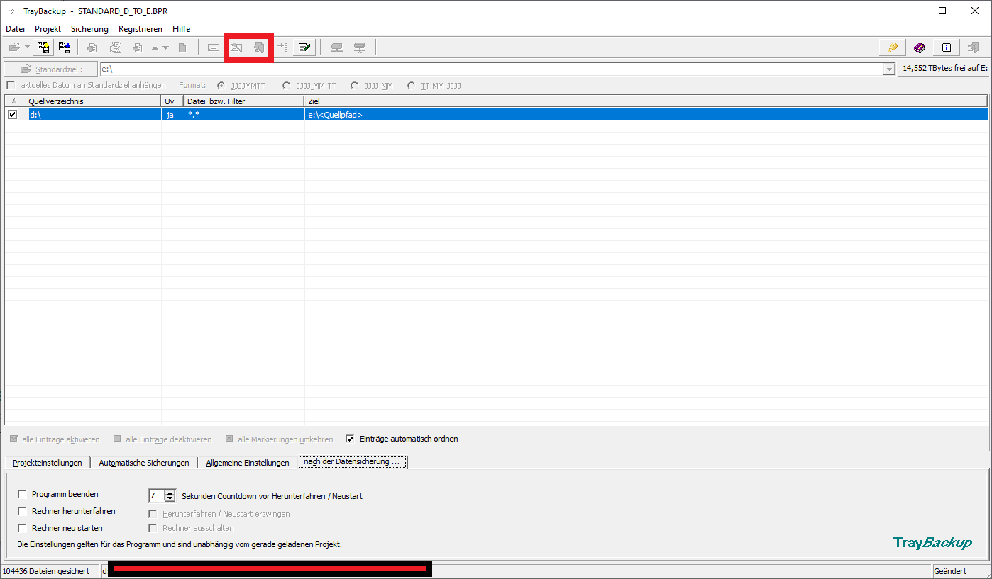

TrayBackup macht wohl eher das, was ich erwarten würde. Die CPU läuft nicht die ganze Zeit am 100%-Anschlag und auch die SSD und HDD scheinen gut ausgelastet zu werden. Mal schauen, wie schnell das Programm fertig ist. Und ob man die Dateien nochmal auf Richtigkeit überprüfen und ich den Sheduler eingerichtet bekomme. Wäre dann eventuell auch das Programm meiner Wahl um die Daten auf's NAS zu schubsen.

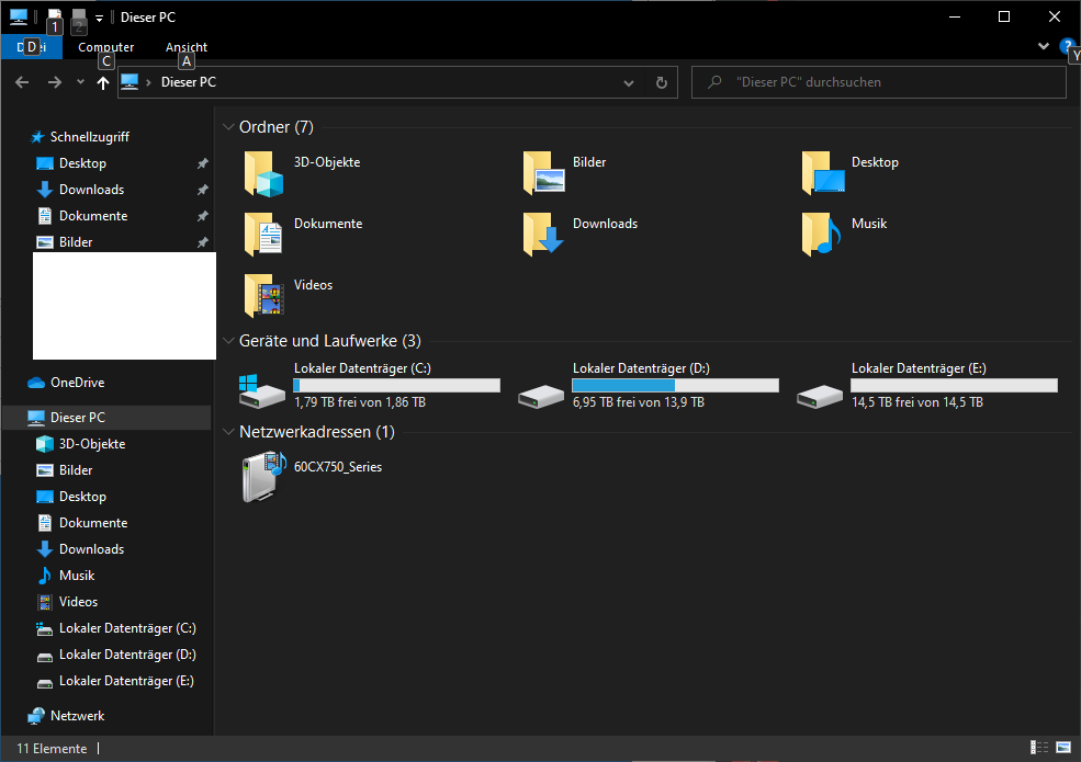

Könntest du mir vielleicht noch die rot umrandetet Optionen etwas genauer erklären? Ist es das gleiche wie bei "Create Synchronity" mit den Optionen:
* Von links nach rechts (spiegeln) bedeutet, dass alles was auf "D" liegt (bzw. ausgewählt wurde) nach "E" kopiert wird - unabhängig davon ob eine Datei gleichen Namens/gleicher Größe/gleichen Datums bereits auf "E" liegt.
*Von links nach rechts Inkrementell bedeutet, dass nur jene Dateien von "D" nach "E" kopiert werden die auf "E" noch nicht vorhanden sind ( mit gleichem Namen/gleicher Größe/gleichem Datum) - was die "Sicherung" sehr beschleunigt.
* Bidirektional Inkrementell bedeutet, dass "D" und "E" "synchron" gehalten werden (zB werden Dateien die von "D" nach "E" kopiert wurden und dann dort gelöscht worden sind auf "D" beim nächsten Lauf der Software ebenfalls gelöscht.
