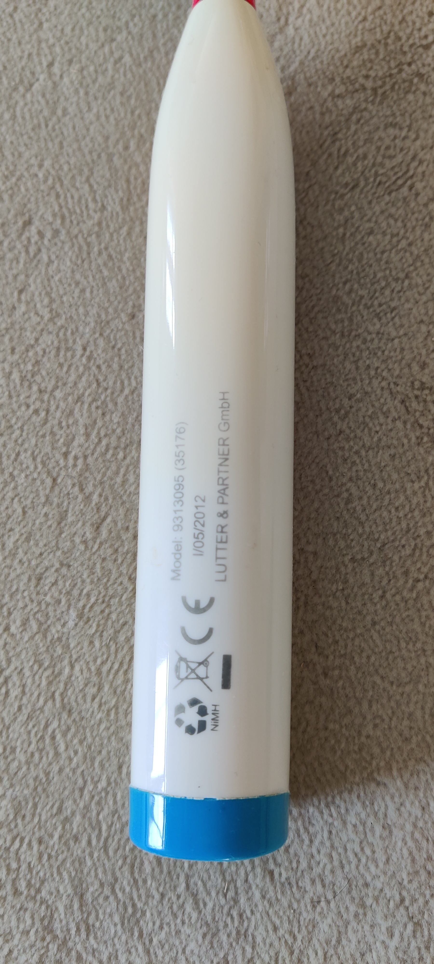

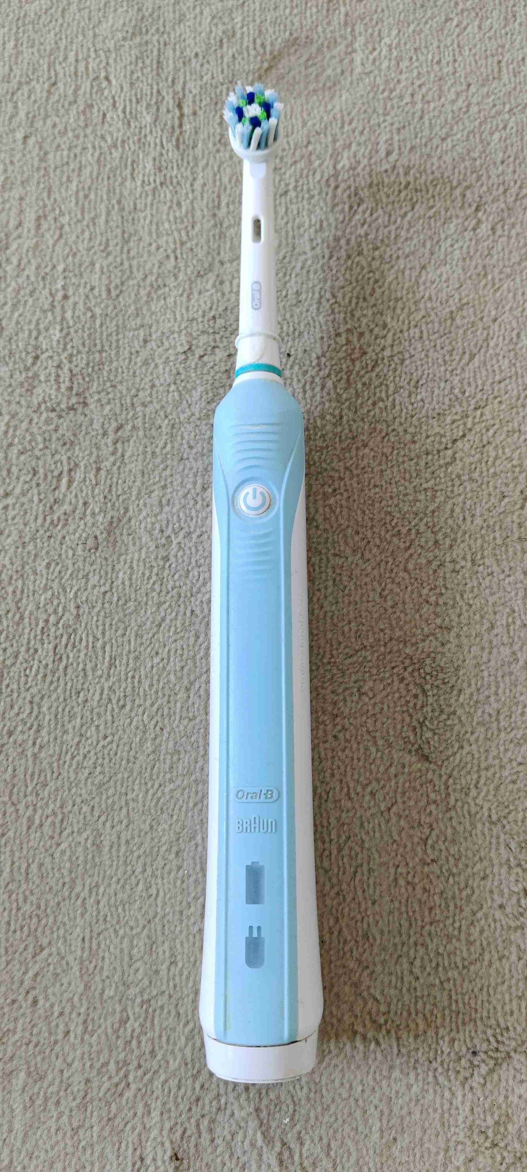

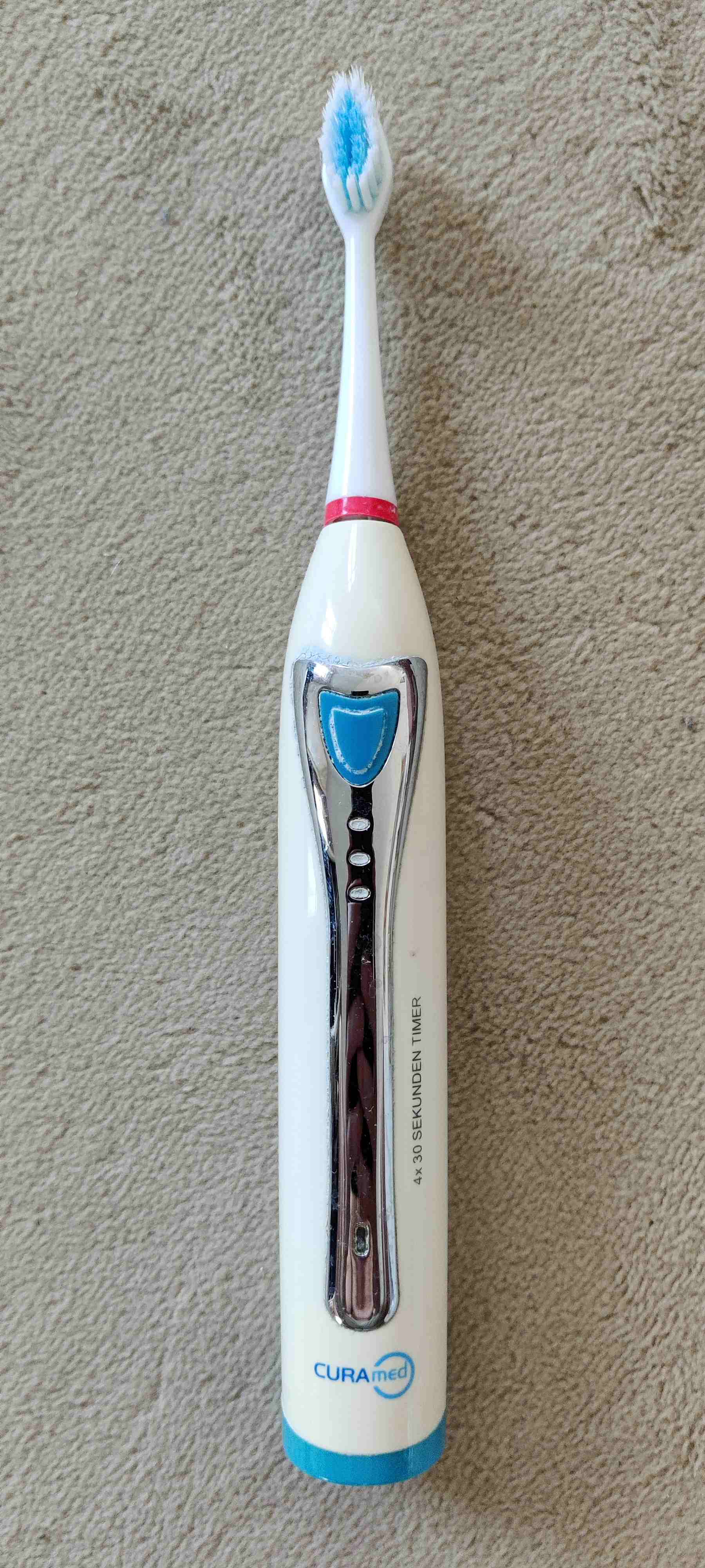

wie bei elektirscher Zahnbürste die Batterie wechseln? Braun Oral B + Curamed
Ich habe die ganz oben, da wirst du Pech haben mit Akkuwechsel. Die ist bei dir doch aufladbar, oder? Das Gehäuse wirst du kaum aufbekommen ohne Schäden, und der Akku ist bestimmt verlötet mit dem Ein-/Ausschalter.

Unteren Teil Aufbrechen.

Ich habe beide Zahnbürsten gefunden und noch nie benutzt.
Wie sieht denn die zugehörige Ladestation aus? Dann kann ich die suchen.
Werden beide Zahnbürsten induktiv aufgeladen?

Die untere Abdeckplatte kann man meist mit einer großen Münze aufdrehen, manchmal nicht zerstörungsfrei.
Dann kann man das Innenleben vorsichtig herausziehen und sehen, dass in 99% der 1,5 Volt AA-Akku fest verlötet ist. Den musst Du von den Maßen her ausmessen und nachkaufen und austauschen. Gibt es in Elektronikfachgeschäften oder übers Internet mit Versandkosten. Kostet Dich 5-10 Euro + Lötzubehör.

Hab ich früher gemacht.ThomasK_7 schrieb:Die untere Abdeckplatte kann man meist mit einer großen Münze aufdrehen, manchmal nicht zerstörungsfrei.
Du mußt den Boden öffnen, die Spule ganz vorsichtig beiseite drücken, den Akku auslöten und einen neuen einlöten.
Dann die Spule wieder positionieren und den Boden verschließen (Sekundenkleber).
Paß auf: die dünnen Spulendrähte reißen leicht!
Der Akku wird induktiv geladen und die Spule überträgt die Energie.
Es gab früher viele Akku-Reparaturbetriebe wie unseren, aber die sind fast alle ausgestorben.
