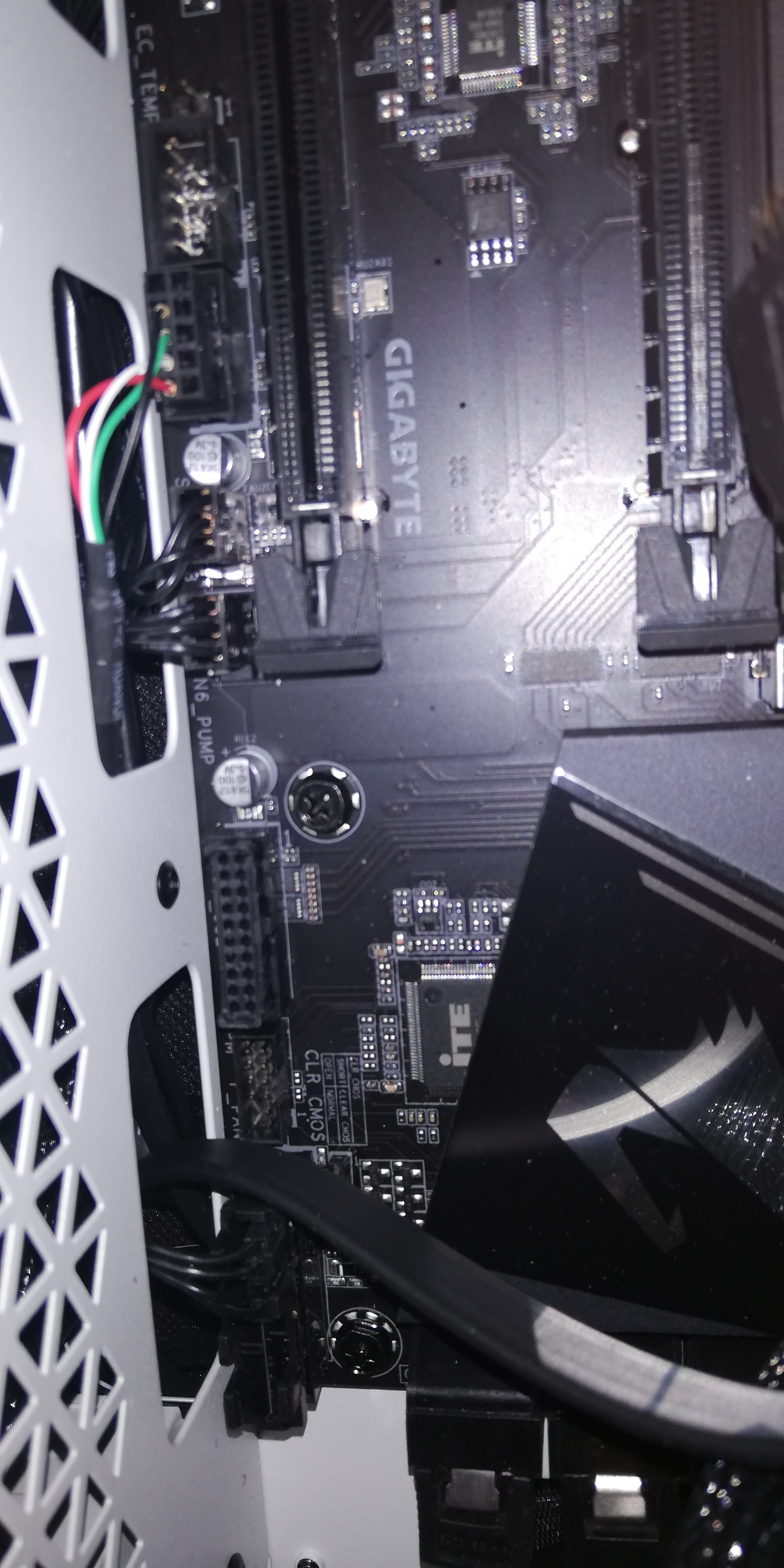

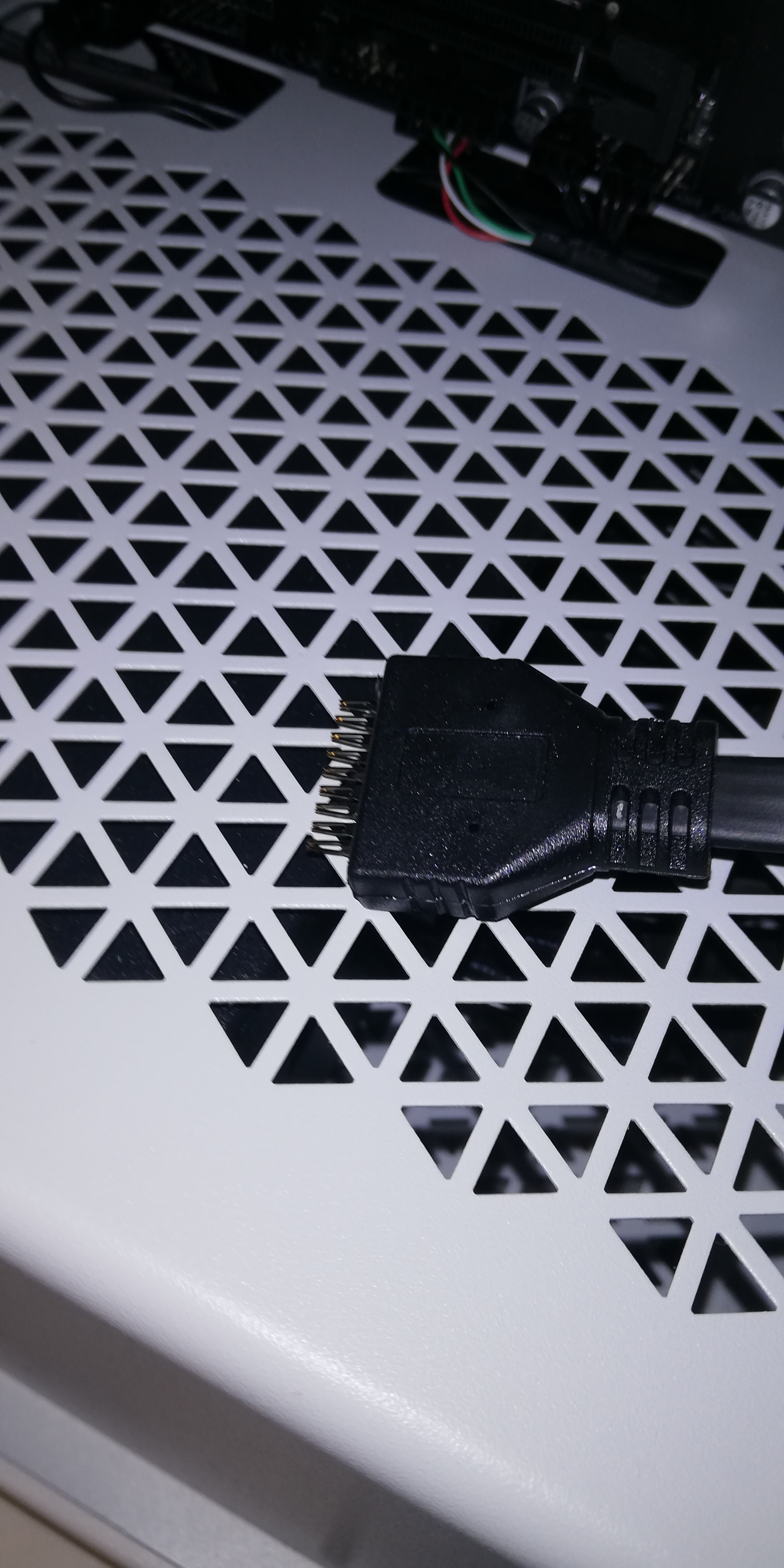

Hallo,habe vor kurzem gelesen, das einige das Problem mit dem Pure Base 500 DX haben, das sie den USB 3 Connector vom
Gehäuse, nicht mehr aus dem USB Anschluss vom Mainboard abziehen können.
Da ich dieses Gehäuse besitze hat mir das Sorgen bereitet und wollte es daher untersuchen.
Und siehe da,bei mir ist das leider auch so.

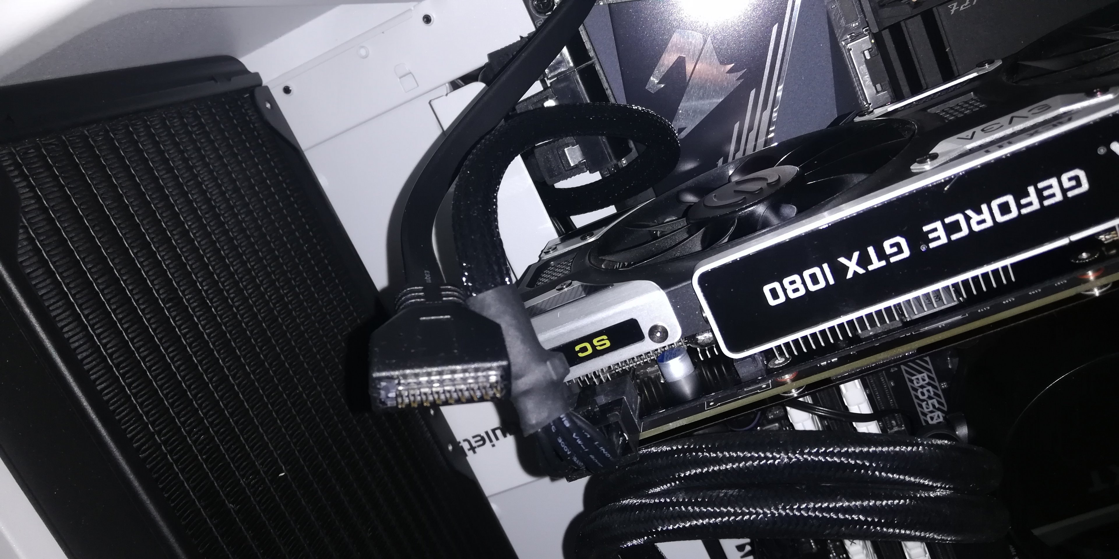

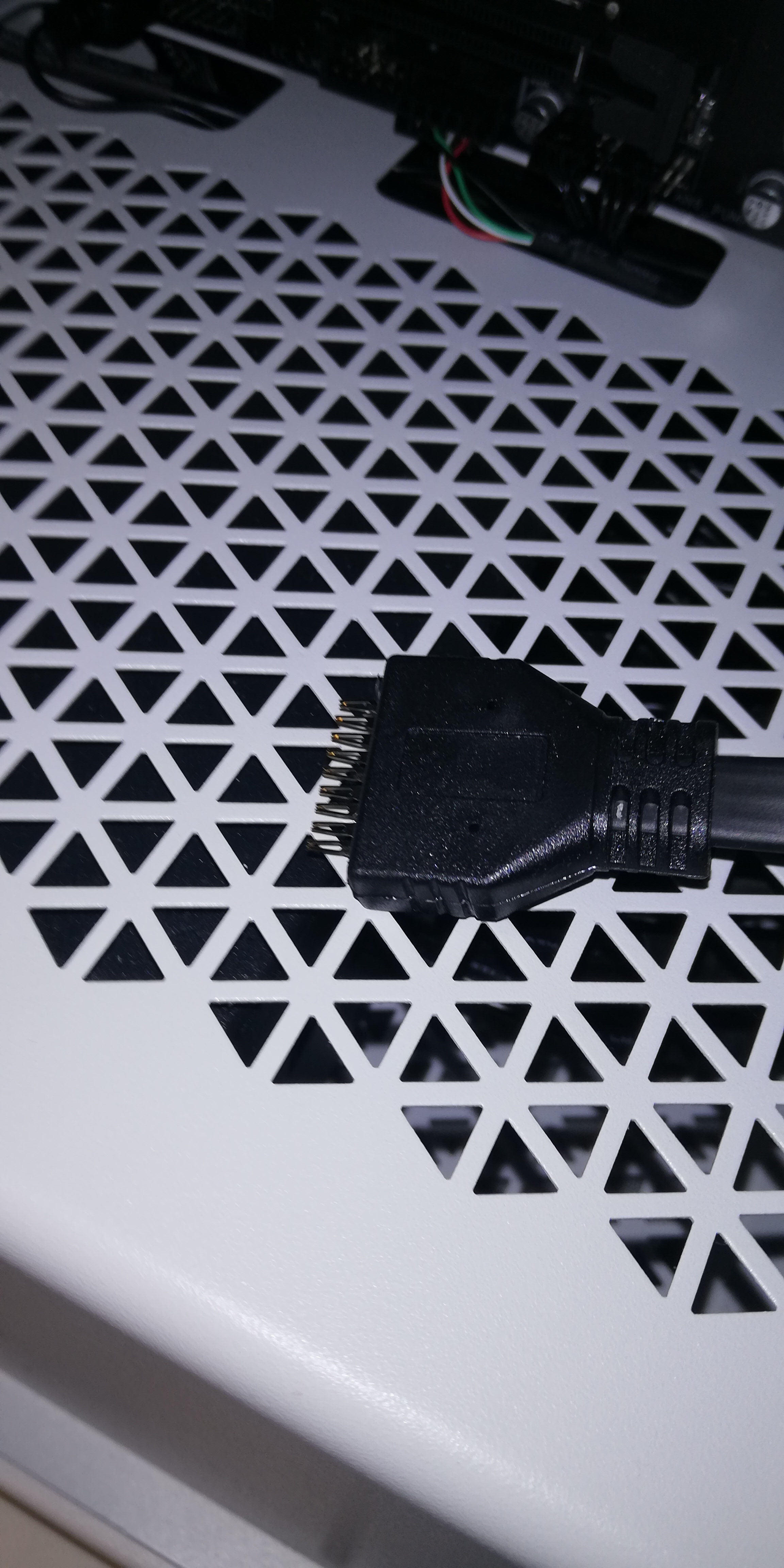

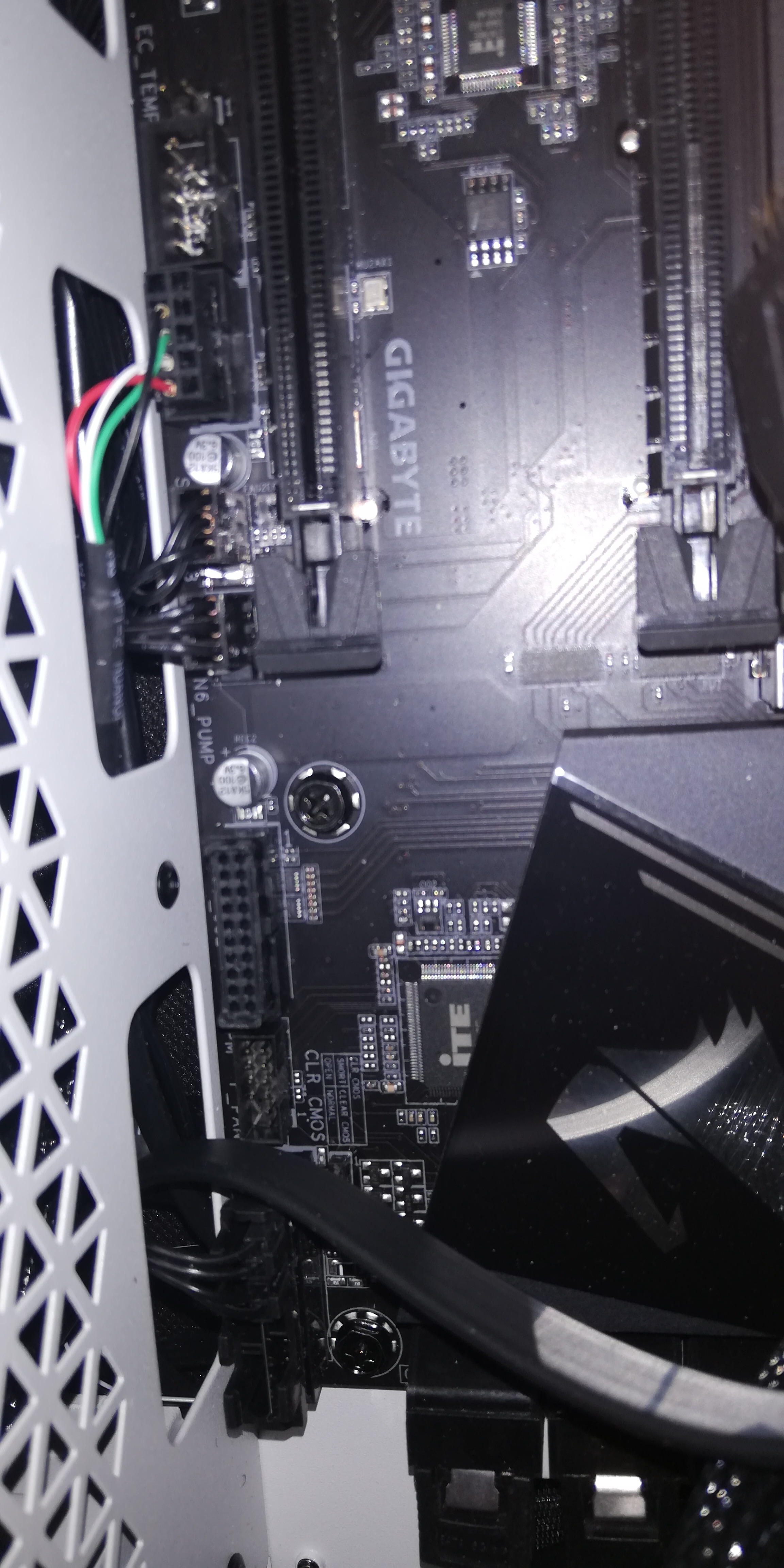

Habe lange Zeit damit verbracht das USB Kabel vorsichtig heraus zu ziehen und als ich dachte ich hätte es geschaftt, sehe ich das der Kopf vom USB Kabel drauf stecken geblieben ist.Siehe Bilder.
Ich muss sagen ,das stört mich schon sehr weil ich den USB 3 Anschluss vom MB ja so nicht mehr benutzen kann.
Nur der Kopf vom Kabel sitzt unglaublich fest auf dem Anschluss und ich weiß nicht wie ich den da herunterbekommen soll ohne das MB bzw den USB Anschluss zu beschädigen ? Was tun ?

fingernagel drunter und abziehen.
Nee das sitzt bombenfest.Habe Gestern erst auf der einen Seite gezogen und dann auf der anderen und es immer so hin und her bewegt und gewackelt aber ab einem gewissen Punkt ging es nicht weiter.
Meinst du de USB Anschluss am MB hält das aus wenn ich mit Gewalt dran gehe ?
Ich hasse den internen USB 3.0-Anschluss... versuchs vorsichtig mit einer Zange
Reaktionen: freezer255 und aklaa
Ein Fall von "don't try to fix it if it ain't broken". :skull_alt:
Die Buchse hält schon einiges an Zugkraft aus. Aber ganz ehrlich: Lass es halt so, jetzt hast du es ja zerstört. Pack das Problem erst wieder an, wenn es relevant wird (Umzug in ein neues Gehäuse). Dann ist das MB ausgebaut und du hast mehr Kontrolle.
Den Stecker, wie du ihn jetzt hast, kannst du vorsichtig wieder aufstecken. Die Klemmbacken sollten sich wieder um die Pins legen.

Ich würde versuchen das Kabel einfach wieder einzustecken und schauen ob es funktioniert.
Mit einer Zange wirst Du das nicht zum greifen bekommen.
Heraushebeln funktioniert wahrscheinlich. (zwei kleine Schraubendreher links und rechts reinstecken)
Eventuell Mainboard ausbauen, damit Du besser hantieren kannst.
Reaktionen: xfreeman, Smartbomb, LukS und 2 andere
Ich habe jetzt angefangen, die Nasen des Steckers vor dem ersten Einstecken immer mit einem Messer zu "entgraten" Die Stecker sind ne Katastrophe. Betrifft viele Hersteller.

Vielen Dank für diesen Vorschlag. Habe es vorsichtig mit der Zange probiert und es hat geklappt.Der Anschluss wurde nicht beschädigt und die Buchse konnte ich wieder auf das Kabel stecken.
Man bin ich happy :)
Danke nochmal für die Tipps von Euch.

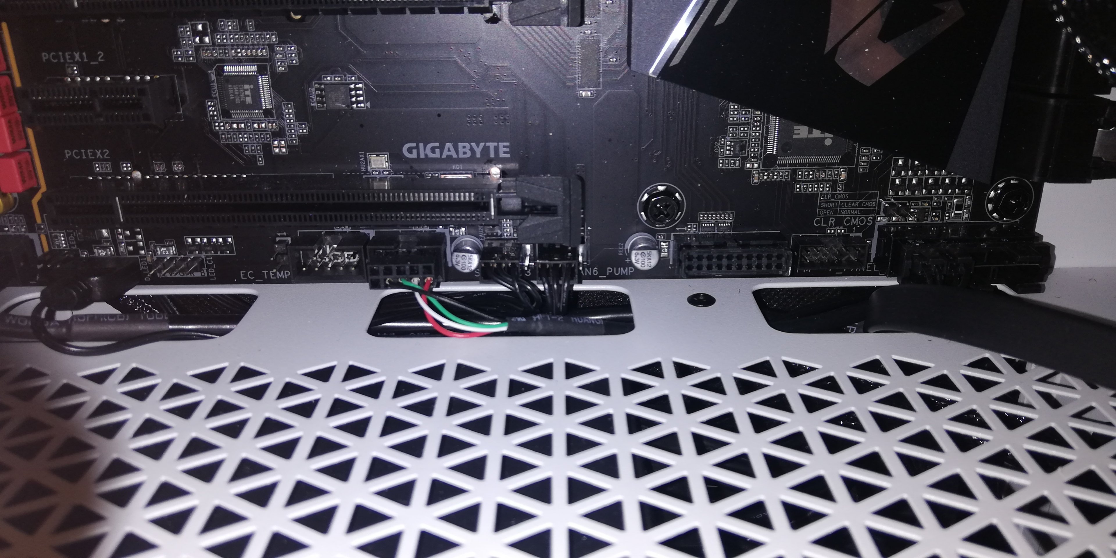

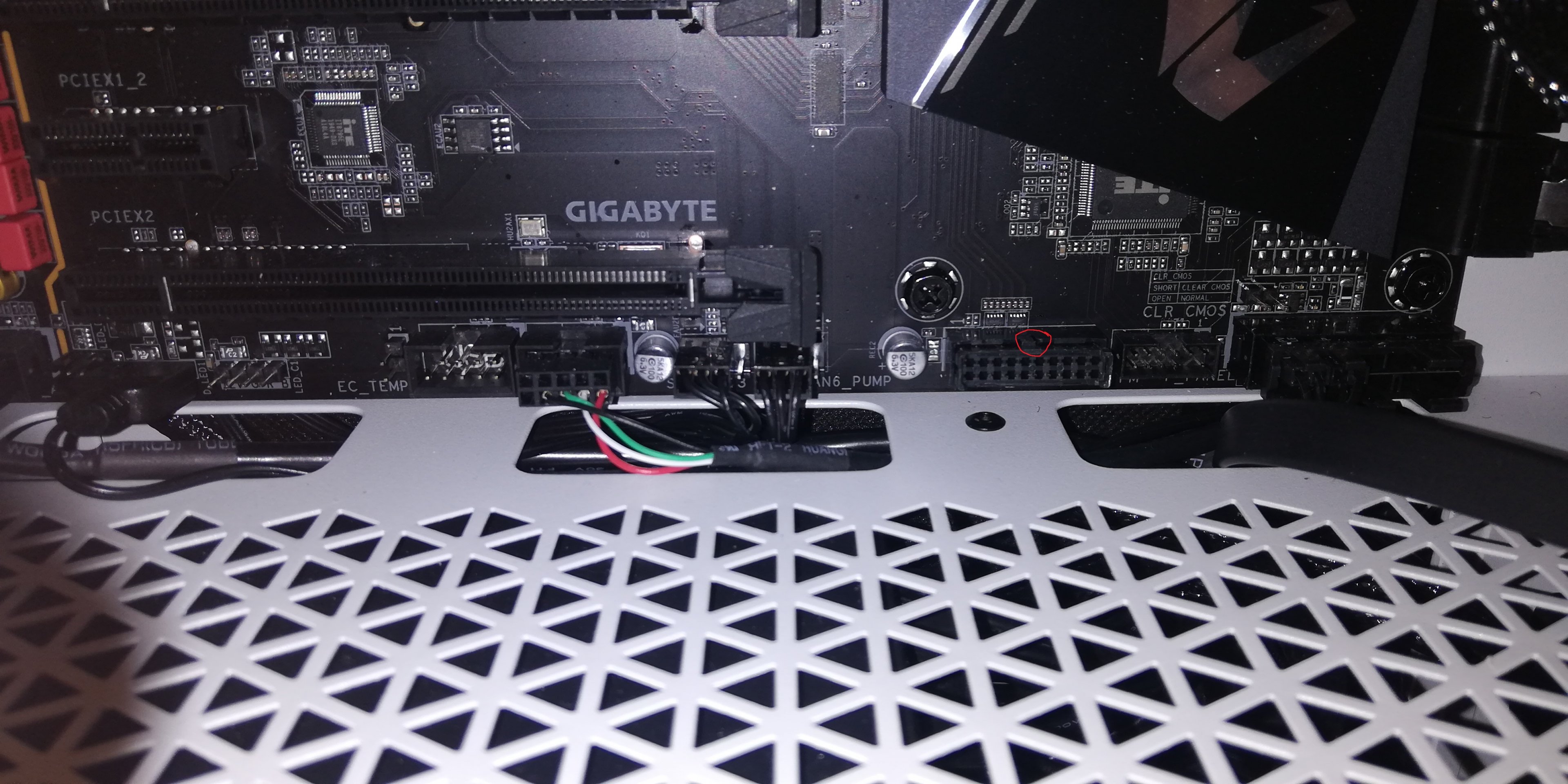

Jetzt frage ich mich nur wie herum die Buchse wieder auf das Kabel mit den Pins gesteckt wird.
Entweder die Pins zur Nase gesehen nach oben oder die Pins unten und die Nase oben.
Mit Nase meine ich das Stück was ich markiert habe.Kann sein das ich es falsch gemacht habe.

Board ausbauen und vorsichtig mit einer Zange herausziehen. Diese internen USB 3.0 Stecker/kabel sind echt die Hölle. Hab mir auf einem älteren Board auch schon einen Pin abgebrochen.
Schau Dir Bilder von Deinem Mainboard im Netzt an, dort sollte es man sehen.
