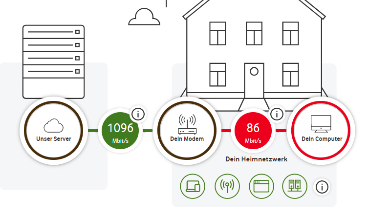

Endlich versteht es mal einer. Genau so sieht es bei mir aus. Erstes Feld steht 1200 und im zweiten stehen zwischen 240 und 350. Also kann ich zu 100% davon ausgehen das es zwischen dem Modem und dem PC liegt.Nilson schrieb:@wern001
Anscheinend hast du noch nie den Vodafone-Speed-Test genutzt (oder keine Probleme gehabt.) Der macht zwei Messungen, eine zum PC und eine zum Router. DA sieht man seht genau, wo das Problem ist.
Und der TE schreibt ja selbst in #10, dass die vollen GBit beim Router ankommen.

Du hast recht, es fehlen MASSIG Infos von mir. Z.b. die eine das ich ein gutes CAT 6 Kabel benutze das 1 Meter lang ist. Denn mehr gibt es nicht zwischen Router und PC.mr hyde schrieb:Es fehlen einfach noch VIELE Informationen.
Zunächst muss ausgeschlossen werden, dass das Problem zwischen PC und Router besteht.
Also beschreibe bitte detailliert (!) die einzelnen Bestandteile der Verbindung: Kabel und deren Länge und Qualität (Cat. X), Switches, LAN-Steckdosen, womöglich noch Funkbrücken oder DLAN-Brücken....
UND WARUM SCHREIBST DU DAS NICHT SCHON IM ERSTEN BEITRAG?????Ano_Dezimal schrieb:Endlich versteht es mal einer. Genau so sieht es bei mir aus. Erstes Feld steht 1200 und im zweiten stehen zwischen 240 und 350. Also kann ich zu 100% davon ausgehen das es zwischen dem Modem und dem PC liegt.
Falsch, hättest du die ersten beiden Beiträge von mir gelesen, hättest du ALLE infos gehabt. Du hast aber vorgezogen TIpps zu geben ohne alles zu lesen.mr hyde schrieb:Wir stochern hier im Nebel und du hältst Informationen zurück.
