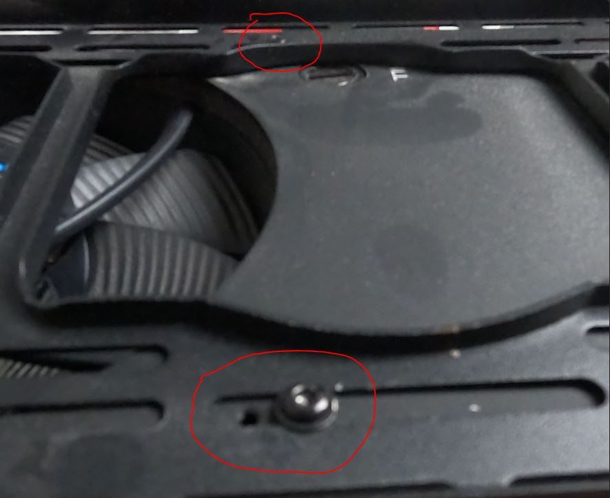

hi,
ich habe meine aio an das gehäuse mit 4 schrauben befestigt vor einem jahr und alle 4 schruaben
waren von so schlechter qualität, dass sich die kreuz-schrauben kaputtgedreht habe.
dadurch ist statt kreuz nun ein loch dreinne.
wie kann man die jetzt abmachen ?
flexen wäre eine möglichkeit...aber ich habe keine flex-maschine.
vielleicht hat noch jemand eine idee ?

  • mit ner Zange greifen und drehen
  • mit Torx oder Imbus versuchen, falls die Fassung schon so weit ausgenuddelt ist
  • Flex :evillol: oder Schraube auf/freibohren
  • in die Fassung ein Stofftuch o.ä. legen und dann mit dem Kreuzer noch mal vorsichtig ran
Reaktionen: mcbloch, whats4, Aljonator und 4 andere
Nächste Mal dann den richtigen Bit nutzen. Es gibt mehrere sehr ähnliche Kreuzköpfe die sich aber nur richtig mit dem jeweils zugehörigen Bit drehen lassen.
Reaktionen: MetalForLive, Asghan, Sgt.Seg und eine weitere Person
Leg zwischen schraube und Schraubenzieher einen einmachgummi, das erhöht den grip und die Schrauben sollten auf gehen wenn sie nicht von einem Stier angezogen wurden.

So gennannte Linksdreher, werden dazu genutz um ein Schraube heraus zu drehen, bei der man den Kopf beschädigt oder abgerissen hat. Man bohrt mit einem kleinen Bohrer mittig ein Kernloch in die defekte Schraube und mittels des passenden Linksdrehers unter zuhilfe nahme eines Windeisens dreht man dann die defekte Schraube heraus.

Das ist ein Dorn mit Linksgewinde, wärend du versuchst die Schraube raus zu drehen, dreht sich der dorn in die Schraube ein. Solle er nicht greifen empfiehlt sich ein kleines Loch in den Kopf zu bohren damit der genug fleisch findet in das er sich graben kann.

für ausgedrehteten Kopf ist https://www.obi.de/werkzeug-sets/schrauben-ex-und-fraesbohrer/p/8806887
recht gut.
Da deine Schraube komplett rausschaut einfach mit einer Gripzange packen und ausdrehen.
90% aller Schauben im PC sind PH2. Das Bild der Schrauben sieht aus als hättest Du versucht mit einem Kreuzschraubendreher eine Torx auszuschrauben.
Die Oben genannten Linksausdreher sind mehr für Schrauben die abgebrochen sind.

und...woher weiss ich genau welche schraubendreher bzw bit zu einer bestimmten schraube passt ?
gibts da eine faustregel ?
Wenn der Bit im Antireb Spiel hat, ist es höchstwahrscheinlich der falsche. Normalerweise sitzen die sehr passgenau.

wenn der schrauben kopf abgerissen ist, kann man auch eine mutter draufschweissen und dann rausdrehen.
klappt aber nur bei M6 aufwärts.
ansonsten würde ich in deinem fall eine zange nehmen und die köpfepacken und drehen.

Schau dir mal die Bilder auf http://www.reiter1.com/Bits/Bits.htm genau an
Wenn du PZ bits für PH Schrauben nimmst passiert so etwas recht schnell.
