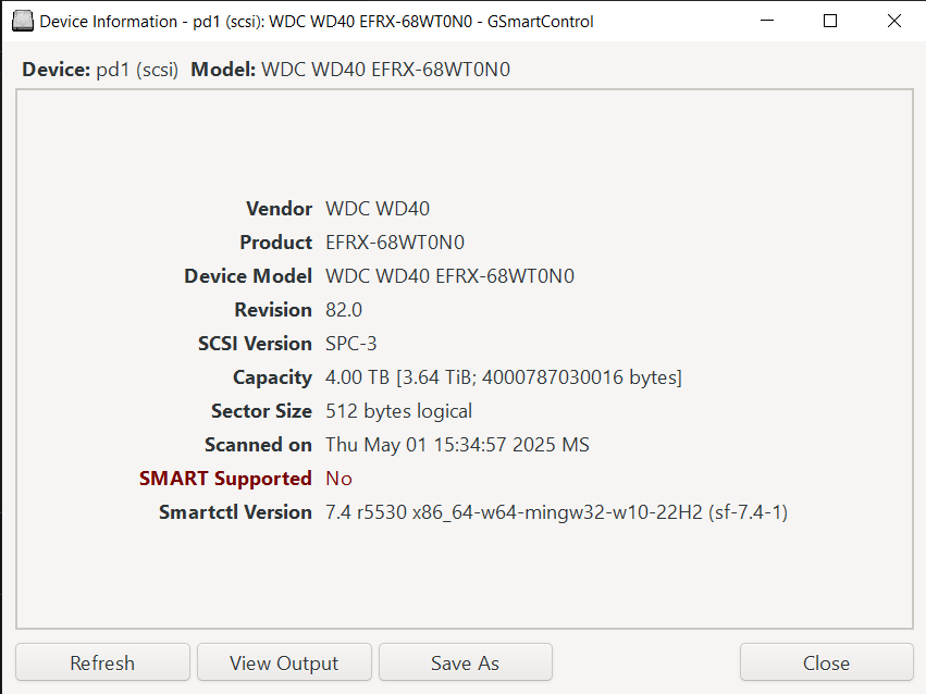

habe hier eine WD Red (genauer WD40EFRX) via externem USB-Gehäuse an meinen PC angeschlossen.
Wie kann man denn bei der Platte die bisherige Schreib-/Leseleistung auslesen?
Bei GSmartControl wird mir z.B. angezeigt, dass es wohl nicht möglich sei die SMART-Werte auszulesen, obwohl dies mit CrystalDiskInfo wohl geht?

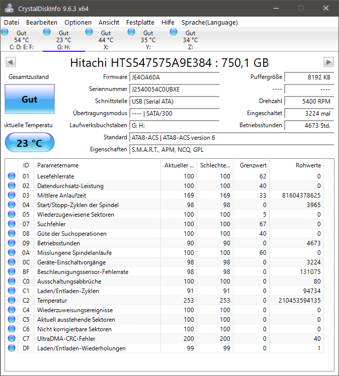

Bei CrystalDiskInfo werden mir zwar jede Menge Werte angezeigt, allerdings eben nicht die, die ich bräuchte.
Anbei 2 Screenshots
Welche werden bei Crystalnicht angezeigt, welhe du brauchst?
Eigentl. zeigen die alle an.
Mach doch mal nen Screenshot von Crystal.

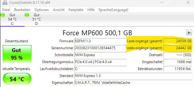

Du schaust im falschen Bereich.
Die Daten stehen nicht in der Tabelle, sondern oben:
Außer unter Linux hat CDI eine andere Funktionalität.
Stehen auch in der Tabelle!
Crystal schreib sie da oben nur zusätzlich, der besseren lesbarkeit.
@DON.HEROUR
Die Werte bei Crystal werden i.d.R im Hexadezimal-Wert angezeigt. Stell die, für bessere Lesbarkeit, mal unter
Optionen -> erweitere Optionen -> Rohwerte auf "10 [DEC]"
um. Ist dann für die meisten von uns besser lesbar...

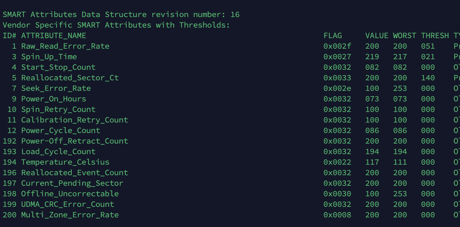

K-551 schrieb:
Quark, alles auslesbar.
Hilf mir auf die Sprünge, wo finden sich in Deinem Screen Schreib-/Lesewerte?
MfG
Reaktionen: Gurkenwasser, ILoveShooter132, LuxSkywalker und 3 andere

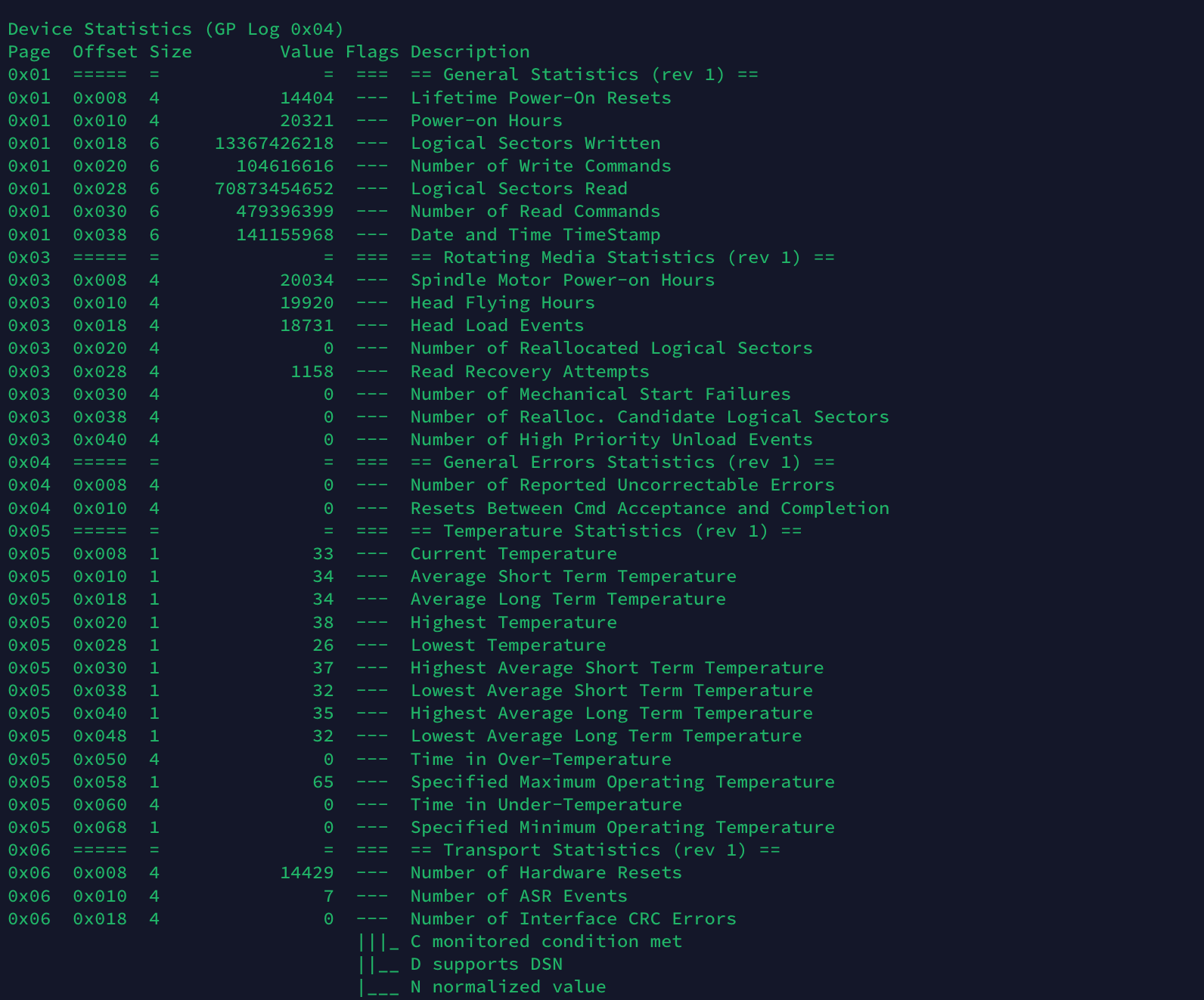

Es kommt auf das Modell an 😉
Bei einer TOSHIBA MD04ACA400 hier steht das unter Device Statistics (GP Log 0x04)
0x01 0x018 6 30128109153 --- Logical Sectors Written
0x01 0x020 6 178659401 --- Number of Write Commands
0x01 0x028 6 53249369609 --- Logical Sectors Read
0x01 0x030 6 430409493 --- Number of Read Commands
Auslesbar über smartctl
E: Muss man halt noch mit den Bytes/Logischer Sektor multiplizieren. Dann ist es zumindest Näherungsweise bekannt.

Fusionator schrieb:
Vielleicht gibt es auch Optionen für smartctl.
Der Screenshot oben wurde direkt von der Kommandozeile meiner Synology gemacht, dort muss man aber, damit es funktioniert, zusätzlich -d sat (für SATA) angeben, kann aber eine Syno Eigenheit sein, normalerweise erkennt smartctl das selber. Außerdem muss man -x für die erweiterte Ausgabe angeben, wenn man nur -a angibt, bekommt man nur die Smart Attribute
Die vollständige Kommandozeile lautet also:
Code:
sudo smartctl -x -d sat /dev/sda
Bei der -d Option gibt es auch Varianten für USB Controller, wenn die automatische Erkennung nicht klappt, da sollte man einfach mal mit smartctl --help nachschauen, die Optionen sind versionsabhängig.
Die meisten USB-SATA Gehäuse lassen heutzutage SMART Kommandos durch, aber es gibt immer noch Ausnahmen.

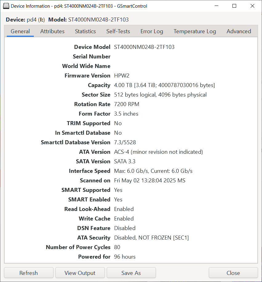

Die Option -d sat brauche ich nur bei SATA Devices hinter einem SAS-HBA. Möglicherweise auch für andere Arten von Controllern, aber da habe ich nichts anderes zum testen.
-x habe ich tatsächlich noch nie verwendet. Bisher waren die erweiterten Daten im Log sichtbar.
Screenshot unten zeigt eine Festplatte über USB-Docking-Station. View Output liefert dann ein elendig langes Logfile.
Bei TE sieht das eh komisch aus. Statt ATA Version, steht dort SCSI Version.
Da wird doch nicht irgendein Filtertreiber in Windows sein Unwesen treiben und dazwischen grätschen?
Es gibt/gab ja so Emulatoren und andere Sachen.

Edit: Leichte geistige Umnachtung 🤦‍♂️ wenn CDI tatsächlich etwas anzeigt, dass sollte auch GSC etwas anzeigen können. Dazu wäre natürlich ein brauchbarer CDI Screenshot brauchbar.
Die wir nicht zu sehen bekommen? Mach doch bitte bei sowas (und in Zukunft) vollständige Screenshots.
